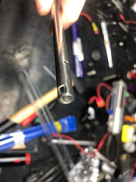

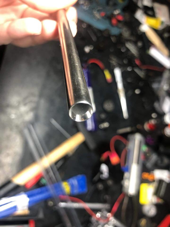

  6. Lufy były nabywane przez wiele osób w wielu różnych sklepach - to powszechny, a nie pojedynczy przypadek. Akurat ta z w/w zdjęć jest kupiona w ASGRevolution, a jak sklep deklaruje lufy są sprowadzane od producenta. Czy poprawia/pogarsza osiągi repliki? Nie wiem, mam to gdzieś. Wiedz jedno - masa pyłu w środku. Kulki przelatują przez nią jak przez tarkę. To raz. Ta lufa i tak jest całkiem okej wykonana bo patyczek do uszu (wacik) się nie strzępi. Kiedyś miałem inną lufę Promyka z jeszcze gorszym wnętrzem i tam wacik się strzępił. Jak dla mnie jest to porażka na każdym calu... a wzdłużny pasek przy oknie świadczy tylko o spadku jakości. Nie dałbym 350zł za taką lufę. ZCI lepsze, Steelbull imo także.
  7. Do niedawna? Od co najmniej roku te lufy stoją pod wielkim znakiem zapytanie. Najnowsze wypusty z moich doświadczeń wyglądają tragicznie. Jak dla mnie taka jakość w lufie za 350zł jest nie do zaakceptowania. Lepszym wyborem jest już kupno Madbull Steelbull. Według wielu osób także lufy ZCI są bardzo dobre i stoją na poziomie starego Prometheus'a lub nawet nieco wyżej. Moja opinia nt. luf ZCI jest taka, że stoi ona na równi Steelbulla, ale nie jest ona do końca obiektywna bo nie miałem tych luf zbyt wiele i niestety jest to zbyt mało aby móc mieć jasny pogląd na to jakie one są w rzeczywistości. Na pewno ZCI są lufami wartymi swojej niskiej ceny (okolice 110-130zł). Podobno lufy Lambda a'la PDI także są dobre, ale to wiem od jednego serwisanta, który ogarnia temat. Poza tym standardowo PDI oraz Edgi... ale do tej drugiej miewam coraz bardziej mieszane uczucia chylące się ku temu, że te lufy to syf. Albo EdGi spadło na jakości albo po prostu takie są. Dlaczego tak twierdzę? Ponieważ nie trzymają wymiaru wewnętrznego jak i zewnętrznego. EdGi także nie informuje o tym, że lufa np. 5.98mm ma na wejściu i wylocie 6,02mm. Miałem lufę 6,01mm EdGi stalową i łożysko 6mm nie wchodziło do środka, a w przypadku PDI 6,01 każda kulka przelatywała bez problemu. Poza tym ja lufy przerabiam pod flathopa, poszerzam w nich okno i dla mnie o wiele łatwiej i precyzyjniej można obrobić stal niż mosiądz ze względu na to, że stal jest twardsza. O wiele trudniej o pomyłkę, mosiądz jest po prostu bardziej delikatny, a nie mam aż takiego skilla aby rzeźbić w plastelinie. No i jeszcze jedna rzecz - 5.98mm... ogólnie przyrost fps jest widoczny ewidentnie. 5.98mm 500mm w porównaniu do PDI 6,01mm 509mm jest to przyrost około 20-30fps na rzecz EdGi. Jednak... 5.98mm jest już tak małą średnicą, że w lecie i w zimie ta średnica się zmniejsza i zwiększa. Miałem przypadek (i nie tylko ja), że w zimie replika zaczęła się dławić podczas gdy przy strzelaniu w domu wszystko było ok. W lecie także wszystko ok - w zimie lipa (nie zawsze, głównie przy naprawdę ujemnych warunkach (nie wiem jaka temperatura konkretnie, po prostu było w piździec zimno, dobre -20). PDI 6,01 przy takich temperaturach nie powoduje żadnych problemów. Moja rada? Kup lufę stalową bez żadnych udziwnień w stylu portowanie czy powłoki teflonowe. To jest nic nie warte... Liczy się materiał i to jak jest lufa wykonana (jakość). Już nawet stalowy PPS jest lepszym wyborem niż np. KM-Head czy Madbull BlackPython, Guarder, Systema, JBU itp. Zwykła, koszerna stalowa lufa o wysokiej jakości i tyle.
