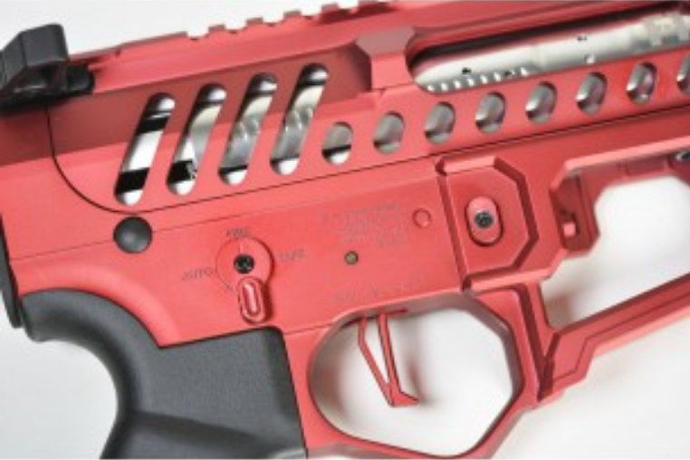

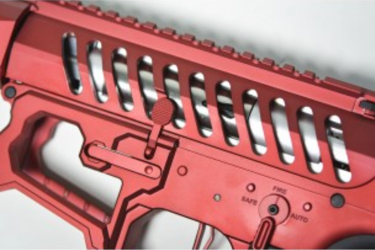

  13. Niestety nie posiada on gearboxa G2. Sugeruję się tutaj tym zdjęciem: Niestety, ale kolor szkieletu, cylinder jak i wycięcia na tylnej ścianie nie wskazują na to aby był to G2. Stawiam na 99%, że to Silver Edge od APS. Nawet atrapa suwadła jest srebrna i lekko wydłużona.
