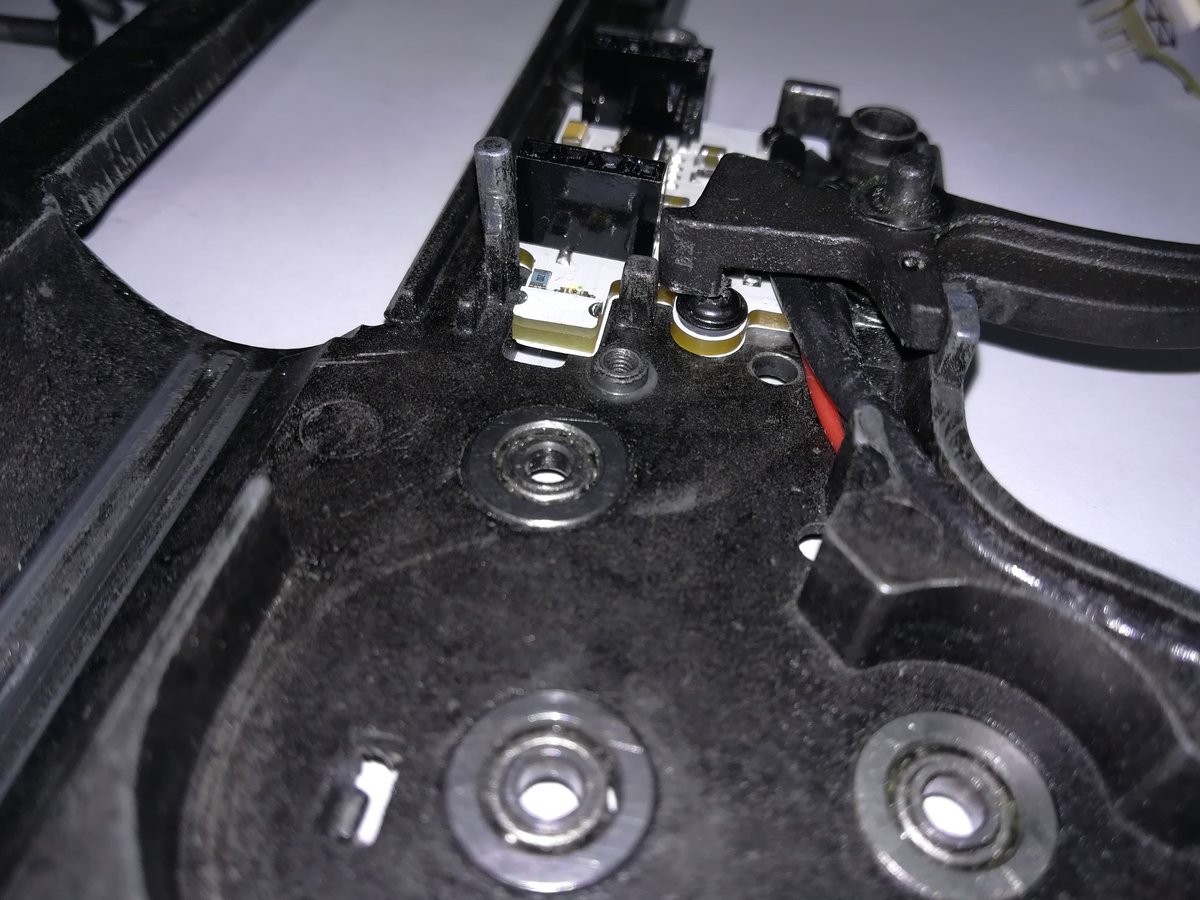

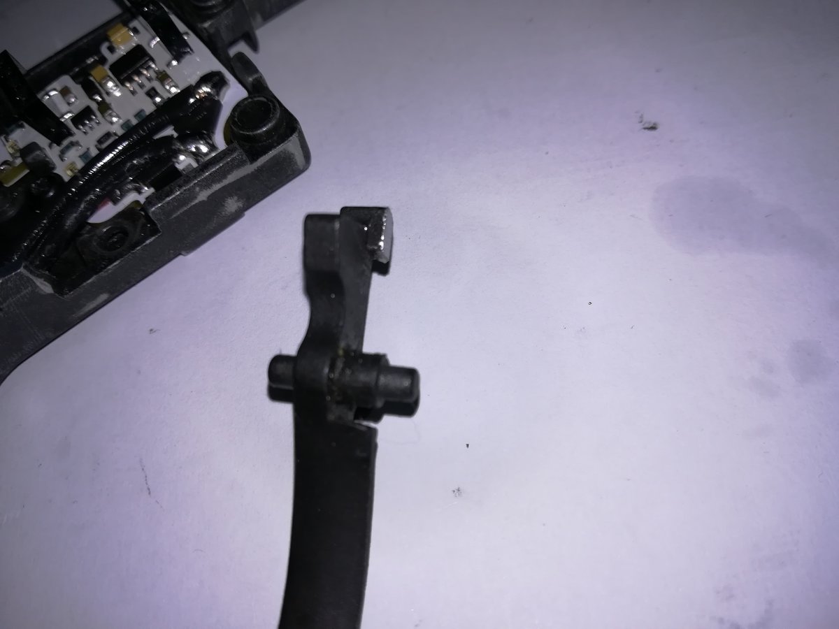

Może jeszcze wspomnę o procedurze pierwszego uruchomienia i programowania. Niby wszystko jest proste i opisane szczegółowo w instrukcjach. W moim przypadku trudności z pierwszym programowaniem polegały na dość prozaicznym powodzie. Mianowicie jest tak że ten dźwięk jest tak cichy i o tak wysokiej częstotliwości, że moje stare uszy w ogóle go nie słyszały. Więc nie byłem w stanie nic zrobić bo nie wiedziałem gdzie jestem z tym programowaniem i w ogóle co robię. Napisałem maila do Pana Peruna o tych problemach. No nic nie działa. Po prostu nie działa. I tutaj będę cukrował. Nie chcę, ale muszę. Natychmiastowy odzew ze strony Perun. No i "majlujemy" a może to, a może tamto. No nic nie działa. No więc mówię dobra poddałem się. Odłóżmy to do poniedziałku.Sobota wieczór. Replika miała być gotowa na niedzielną strzelankę. No trudno. Ale niee. I teraz znowu cukier. Pan Perun proponuje mi że on przyjedzie do mnie żeby się przyjrzeć problemowi. Mówię nie. No gdzie będzie człowiek jechał 30 km w jedną stronę "sobota wieczór". Ale nalegał. Po prostu wsiadł w auto i przyjechał. Pyk, pyk i wszystko działa. A przy okazji wysłał mnie do laryngologa :) Bardzo sympatyczny człowiek tak poza tym. Wiem że duża część tego postu to zachwyt nad obsługą klienta przez firmę Perun. Ale no. Należy się. Jak długo żyję. A trochę żyję. Nie spotkałem się z czymś takim. Koniec cukru :) A. I obiecał że coś z tym sygnałem akustycznym zrobią dla słyszących inaczej. -

Kolorystycznie to dobiera się kapelusz do swojego ulubionego zwierzątka. Np. Małpki. Perun. A mówię o nowej wersji Optical. Ma tą przewagę nad "resztą świata", że tam nie ma żadnych mikrostyków, pizdryków i innego gówna, które się psuje na dzień dobry. Ma tylko fotoelement, fotokomórkę. Czy jak to nazwać. A on w zależności jak go zaprogramujesz i jak się czujesz. Zabije każdego przeciwnika. Raczej szybciej, jak później. Bo reakcja na spust jest natychmiastowa "precoking". No i jak ktoś kce już być naprawdę najlepszy na Pomorzu Zachodnim. To se może zafundować Hair trigger i dowolnie go regulować. Zamontowałem ale z wrażeniami z tak zwanej praktyki (jutro pierwsza strzelana) podzielę się potem. Jak chodzi o sam montaż w gearbox V2 E&L. To nie ma problemu. Ale też nie jest tak że wkładasz i jedziesz. Są dwie rzeczy do zrobienia. W lewej połówce gearboxa jest taki kołek, wypustka, który trzeba zeszlifować. Bo płytka Peruna będzie krzywo leżała. No i spust. Przynajmniej w mojej replice zahaczał o śrubkę mocującą płytkę. Trzeba było spiłować około 1 mm. No i wsio. -

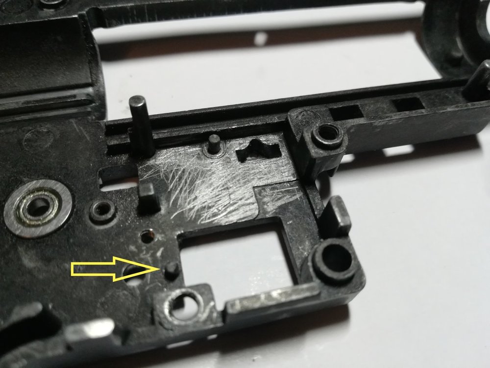

Ten nad spustem to w Specna zawsze 3 mm. A te trzymające gearbox 6 mm. I nie ma inaczej. -
