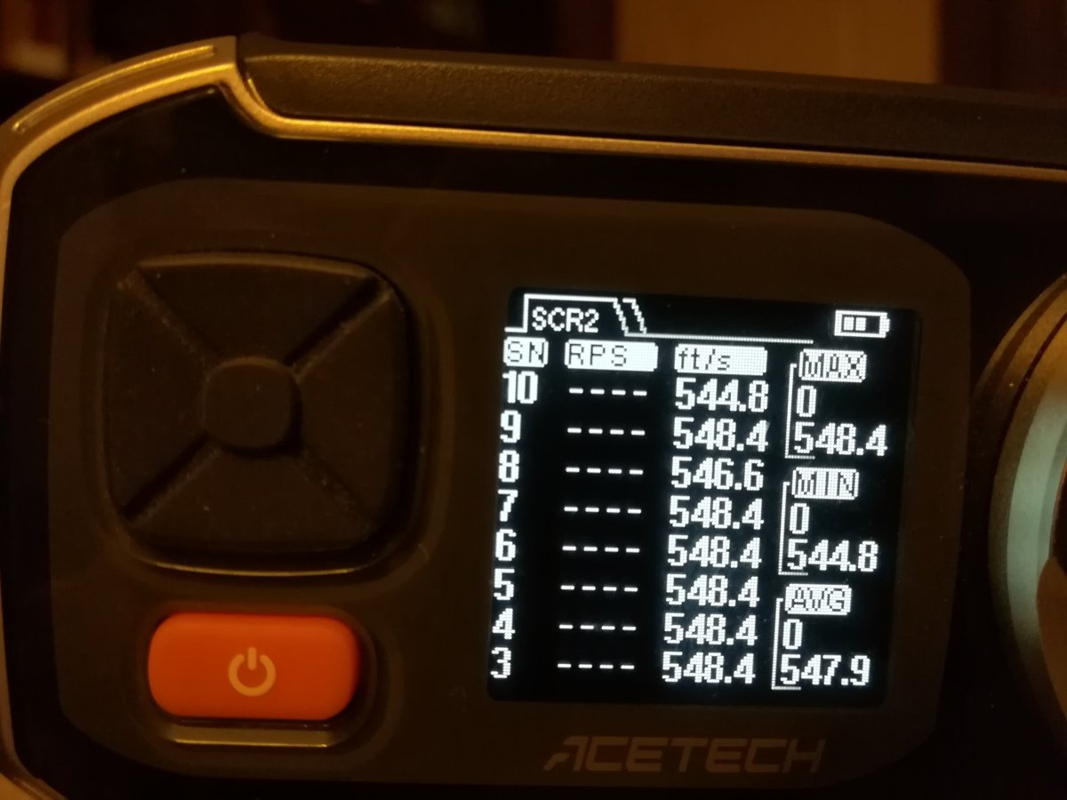

  8. Bardzo dobry tłok. Żadna sprężyna mu nie straszna. Mam te tłoki w dwóch replikach. Dwa lata bez problemów w ELAR MUR (450 fps). I drugi od roku w SA-B06 (550 fps). A nawet jakiś czas eksperymentalnie ponad 600 fps, gdzie SHS-y padały jak muchy :)
