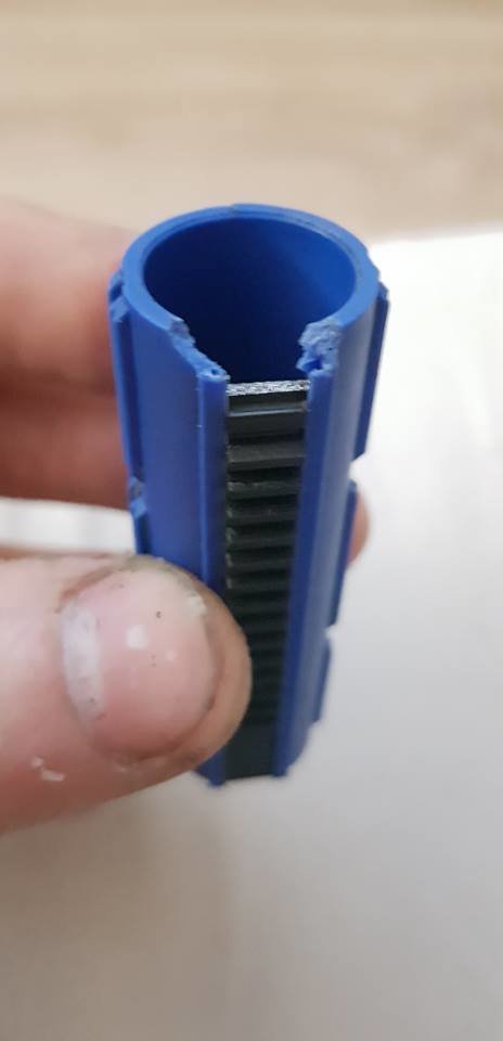

  10. mosfet może być, reszta do kitu. Wywnioskuj co mi padło w replice i jakie przygody miałem z tym, oraz co kto radził. Nie masz akumulatora w zestawie. Zielona G&G to crap w tej chwili Tłoki SHS'a lubią paść nawet na full stalowej szczęce, a co dopiero na 7. T-connect jak t-connect, cena OK, chociaż wiesz, że one chodzą w normalnym elektrycznym lub modelarskim za 50 groszy, nie? Co można zrobić jak trafi się crapowo złożona? odesłać. A sopmody są najgorzej poskładane. Chcesz dobrze porobioną - MUR albo klasyczna, tylko RIS założyć i jazda. Jak chcesz bardziej klasyczny wygląd, ale modularność zachować - pozostaje kupić moją wersję długą MUR, dociąć ładnie front i założyć klasyczny tłumik płomienia. Ta lufa stalowa jest niestety krótka. Ewentualnie dokupujesz chwyt transportowy do klasycznej - i też jest fajnie. Chociaż ja myślę o zakupie klasycznej i dołożeniu ACOG'a. Co do ostatniego pytania - przy akumulatorze 11,1 po paru tysiącach lubi wykrzaczyć głowicę tłoka. Tłok padnie na bank po 1000-2000. Reszta to dopieszczanie i doszczelnianie. Stockowa dysza jest generalnie w porządku jak na stocka. Zestaw głowica cylindra + cylinder też jest w porządku, przynajmniej w mojej był, ale z racji że szukałem doszczelnień - wymieniłem na normalny dwuczęściowy, bodajże ultimate cylinder i modify głowica tłoka, albo cholera wie - może i na odwrót? Zębatki są niezniszczalne, ale zawczasu zaopatrz się w kluczyk do zębatki silnika -taki mega mały imbus, może 1, może 1.2 - u mnie był kiepsko dokręcony i zębatka spadła z osi. ja Ci proponuję coś takiego: https://gunfire.pl/product-pol-1152196475-Cylinder-SHS-Typ-2.html https://gunfire.pl/product-pol-1152204568-Wzmocniony-tlok-z-15-stalowymi-zebami.html https://gunfire.pl/product-pol-1152204603-Podwojnie-doszczelniona-glowica-cylindra-CNC-do-replik-typu-M4-M16.html http://azteko.pl/ultimate-glowica-tloka-silent-16608-p-3711.html <--- tą głowicę tłoka sam używam w moim E&L Oprócz tego gumka czerwona lub niebieska SHS'a i musisz dobrać do tego odpowiednią dyszę, czyli kupić kilka, sprawdzić i ewentualnie resztę odesłać jeśli ich nie uszkodzisz, albo sprzedać w teamie. Te dwie gumki najbardziej przypominają stare G&G, którym teraz bliżej do cymowskich stocków mieszanką. Znalazłem swoją starą zieloną G&G i jest dużo bardziej intensywna kolorystycznie oraz miękka. Pomyśl też o springu SHS 120 lub 130, a jak Ci nie pyknie ten tłok supershootera - kup sobie Modify Quantum z powłoką tytanową. Drogie, ale fajne, mam, polecam. Co tam Ci mogę doradzić... E&L to bajeranckie repliki. Z zewnątrz wykończone naprawdę dobrze. ta powłoka, którą pokryta jest moja, to pancerne jest. Papierem ściernym nie dojechałem :D nie są idealne i wymagają trochę miłości, ale lubią się odwdzięczyć fajnym strzelaniem i są lansiarskie. No i banalnie proste są w składaniu dzięki systemowi szybkowymiennej sprężyny. Dorzuć sobie też ze dwa magi E&L'owskie. Jak je potraktujesz druciakiem, to wychodzi faaaaaaaaaaaaajna blacha i generalnie zajebiście podają. Nie mam uwag. Można nimi jebać o glebę i się nie pogną jak te chińskie stanagi z gównoblachy. Plus - tylko wersja MUR ma o ile dobrze pamiętam wszystko obustronne - od selektora, przez zwalniacz magazynka po zwalniacz działającego boltcatcha, nawet rączka przeładowania jest obustronna ;) Wszystkie manipulatory stalowe są - rączka przeładowania też! No cud miód i orzeszki jak dla mnie.
  11. Panie, zębatka uderzyła w dupę tłoka i po temacie było :P Trochę temat ogarniam i ewidentnie widac że błąd produkcyjny. Prawdopodobnie przehartowane. Tłoki ustawiać umiem i zawsze przykładam się do tematu... a na piłowanie nie było czasu. Ot co.

  13. No ja go w ogóle kupiłem jak były po 130 :P teraz sa za 80 to jest to znośna cena, bo nikt nie brał. Ale przy okazji wiemy jaki "narzut" robi GF na nowości. 50zł :D Fakt, zęby są z dodatkową listwą. Fajne to jest i ma sens. Składu plastiku nie badałem, ale tak jak wallop mówi - pokrycie jest tytanowe, nie szczęka w całości. No jeden uszczerbek jest w miejscu gdzie "zryrałem" gb na zacince. Generalnie innych grzechów nie ma. Co do SHS'ów. Po dwóch strzałach w replice kumpla na stockowej spręzynie:
