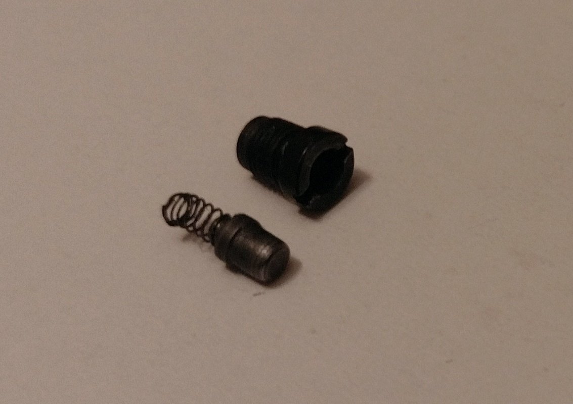

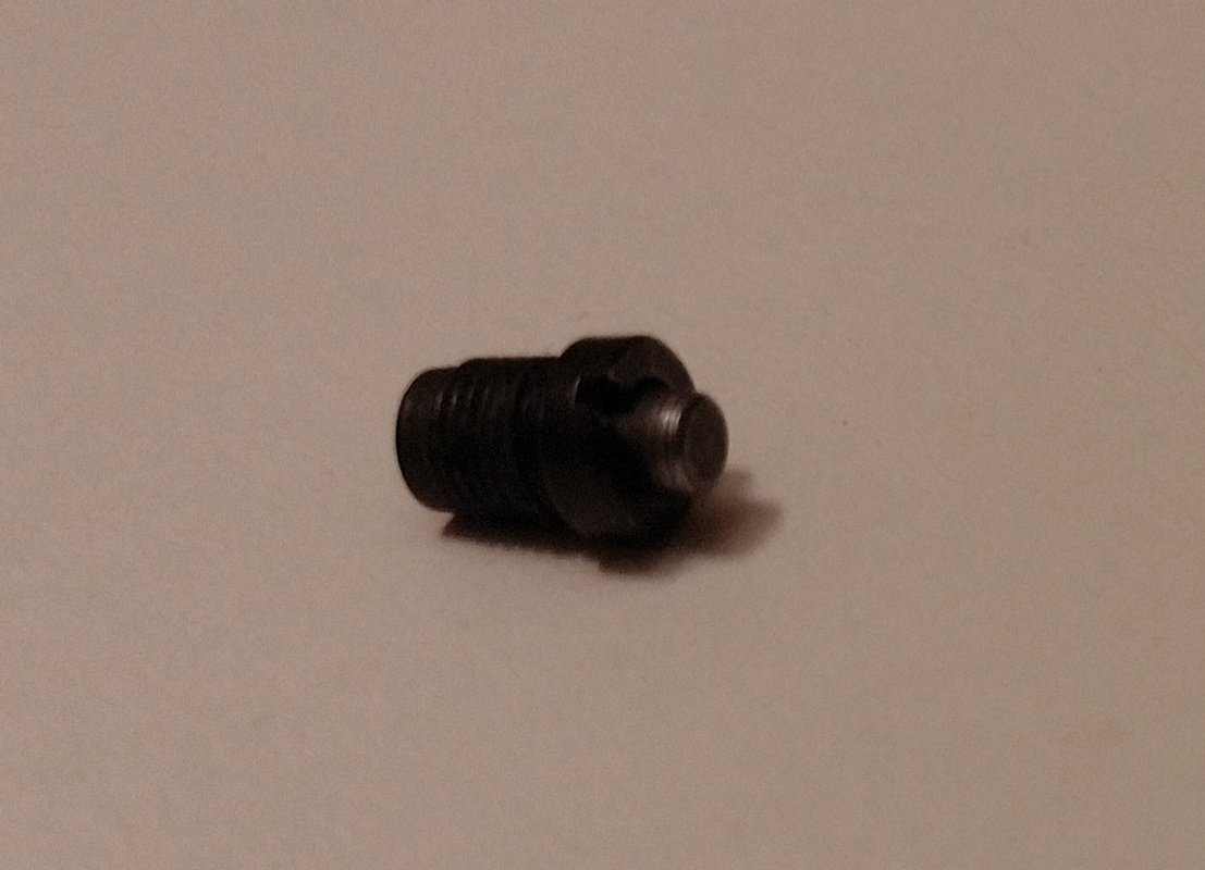

Colt r38 sprężynujący pin.
KAMA3 replied to Leo_111's topic in Pistolety, rewolwery i pistolety maszynowe
Może to coś takiego ? Zostało mi po jakimś Colcie od WE. Tulejka z gwintem, wkręcana w BBU przez otwór w zamku. W tulejce siedzi właśnie pin ze sprężynką, imitując iglicę. -
