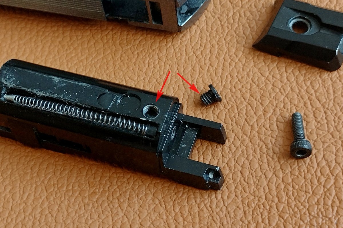

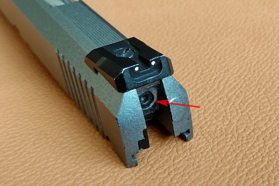

Śrubka przy szczerbince służy tylko do jej przytwierdzenia do zamka, nie ma tutaj możliwości jej regulacji. Aby zdemontować szczerbinkę należy zdjąć zamek i odkręcić śrubkę imbusową z tyłu zamka oraz śrubkę mocującą szczerbinkę. Teraz można zdemontować koszyk BBU i sprawdzić stan gwintu na jego górnej powierzchni oraz gwint śrubki. Jeżeli gwinty są ok, to proponuję posmarować je odrobiną kleju do gwintów i skręcić. Powinno to zapobiegać odkręcaniu się szczerbinki.
