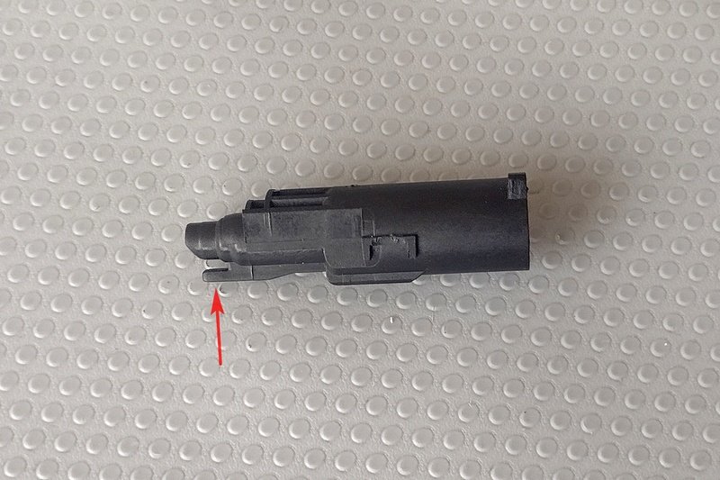

Naprawdę nie widzę związku z nabiciem na full maga a podawaniem dwóch kulek naraz, to są różne układy w replice. Sprawdź może w jakim stanie jest dosyłacz kulek w dyszy. Powinien być taki jak na fotce, to jest dysza do Colta. Jeżeli ta część jest pęknięta, odpadła, co się zdarza, to tutaj mogą być problemy z podawaniem kulek. Ale wtedy te problemy powinny być cały czas, niezależnie od stopnia nabicia magazynka. Chmurka gazu zazwyczaj wskazuje słabą szczelność górnej uszczelki maga względem dyszy albo nieszczelność cylinder dyszy-głowica dyszy. To jest typowe dla replik budżetowych, a w sumie i droższym się zdarza ;) Sprężynę najłatwiej osłabić przez ucięcie kilku zwoi, ale tak jednorazowo max 2-3 i sprawdzić efekt. Ale to czynność nieodwracalna, jak nie pomoże, albo pogorszy podawanie kulek, to trzeba założyć nową, więc robimy to z głową :) Repliki KJW i TM to wyższa klasa wykonania, ale i one nie są idealne, zaawansowani użytkownicy je też poprawiają.
