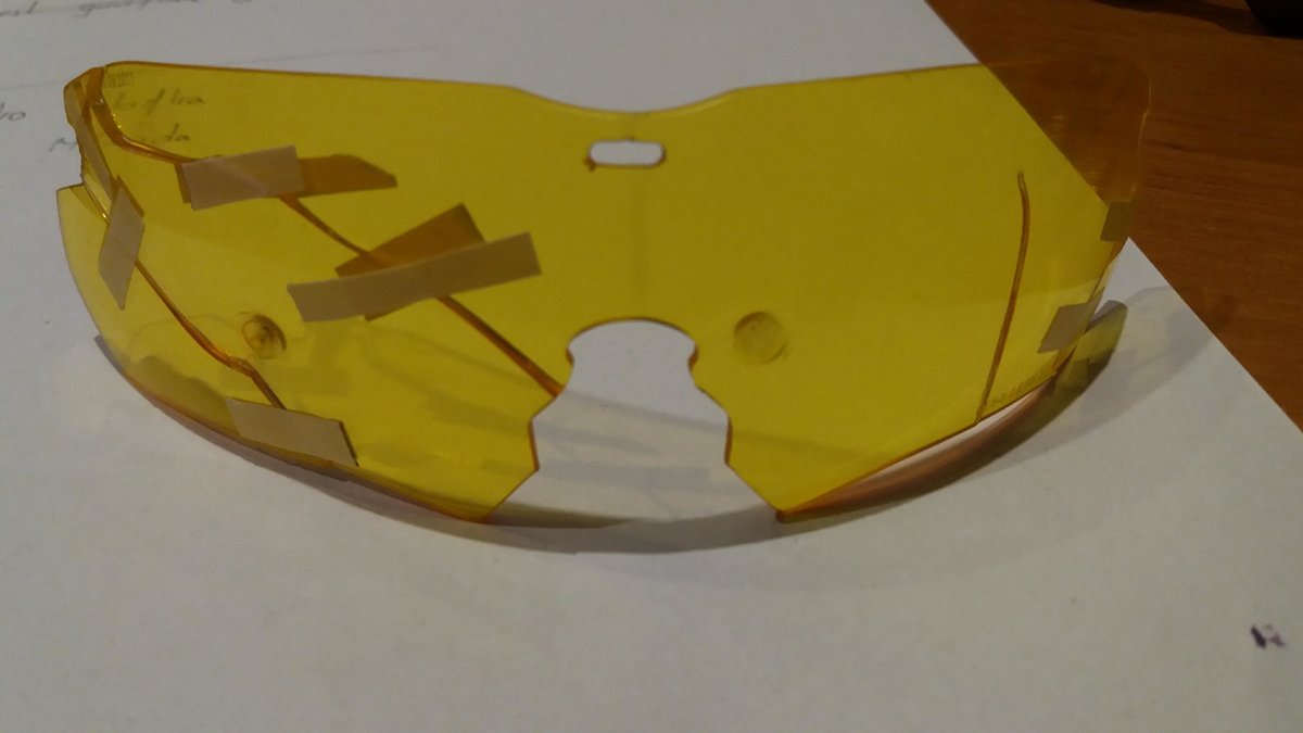

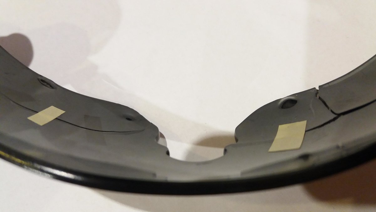

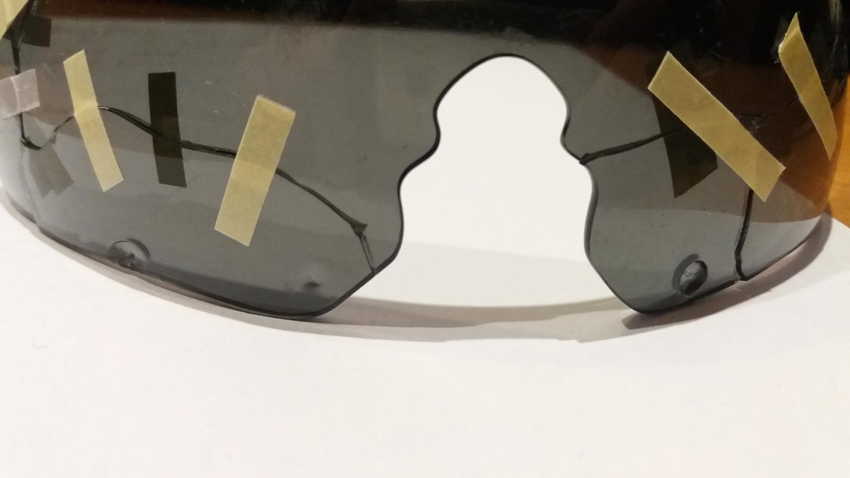

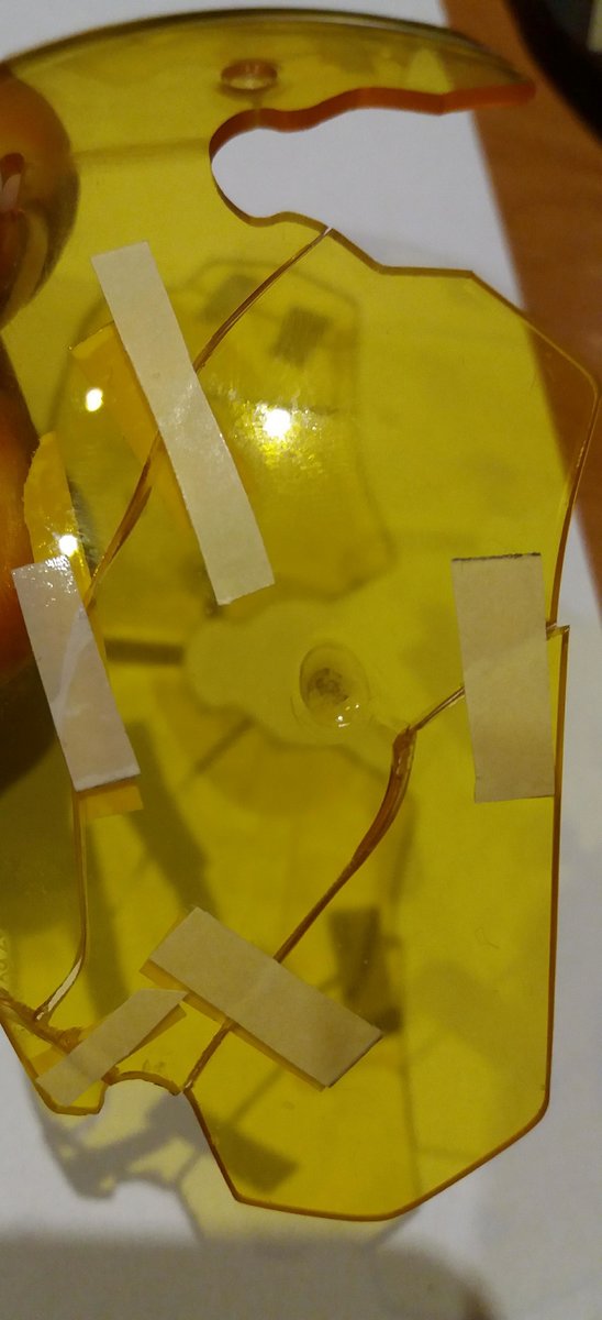

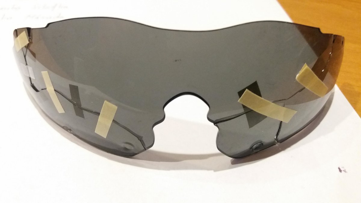

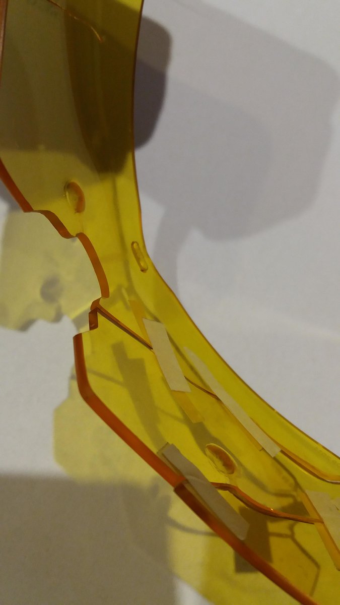

Test: Wizjer z podróbek Crossbow (żółty) vs. wizjer ICE oryginał (czarny).
Strzał z wiatrówki stalowym śrutem z około 5 metrów.
Wizjery były przyklejone do drewnianego pieńka, w miejscu uderzenia śrutem zostały wgniecenia, natomiast wizjery popękały/połamały się w odległości kilku mm od miejsca uderzenia.
Podsumowując: podróby i ori tak samo się zniszczyły. Pęknięcia mogły powstać przez to, że wizjery były zamocowane dosyć stabilnie na twardym kołku i nie miały szans zamortyzowania uderzenia.
