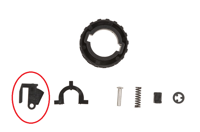

  14. Każda komora ma takie remię, bo coś musi dociskać dystanser ;) To jest to zaznaczone. Jak jesteś zielony to licz się z tym że replika będzie działała gorzej po tuningu niż przed ;)
  15. To się nakłada na pin trzymający ramie dociskające dystanser aby owy pin nie wypadł.
