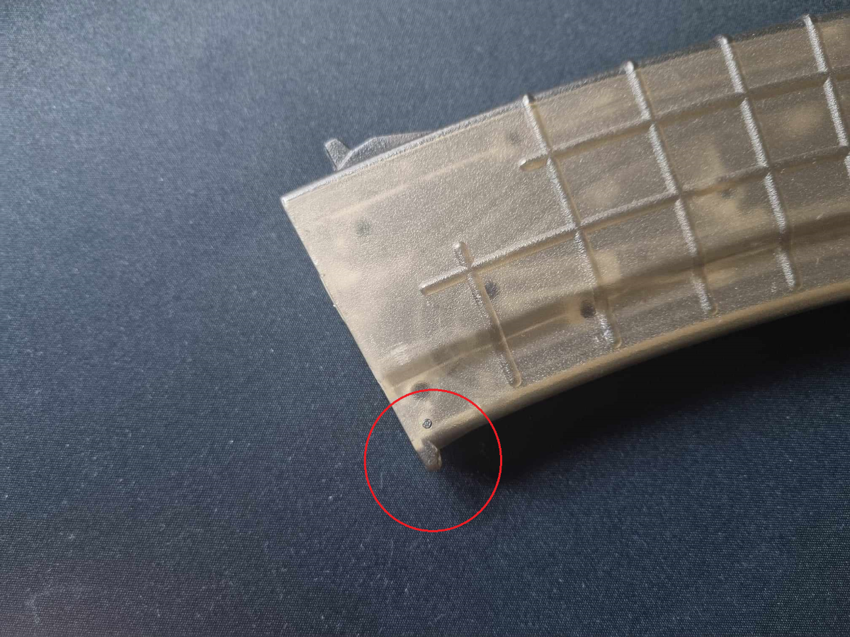

  8. Może to ten sam temat co przy magazynkach od CYMY. Ten zaczep jest trochę za gruby, wystarczy lekko podszlifować. Maybe it's the same issue as with CYMA magazines. This hook is a bit too thick, just sand it down a bit.
