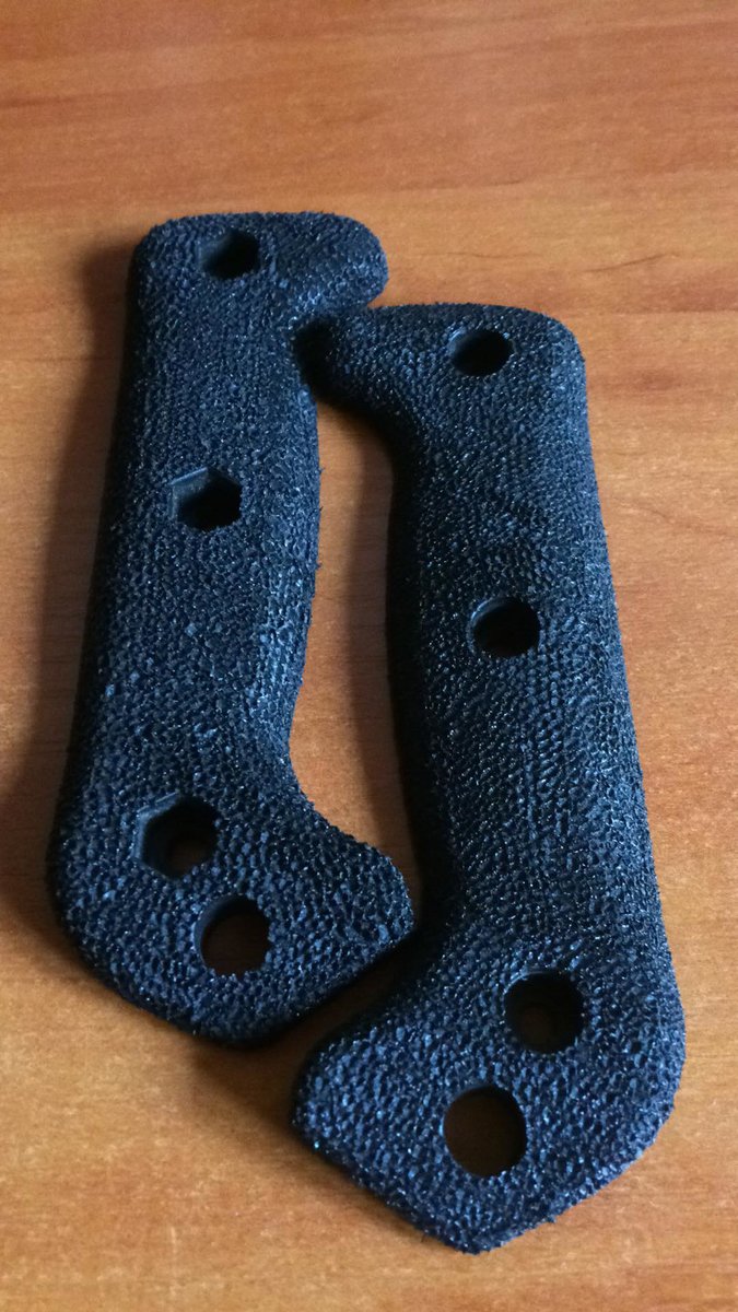

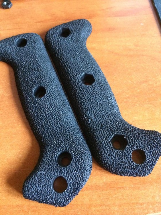

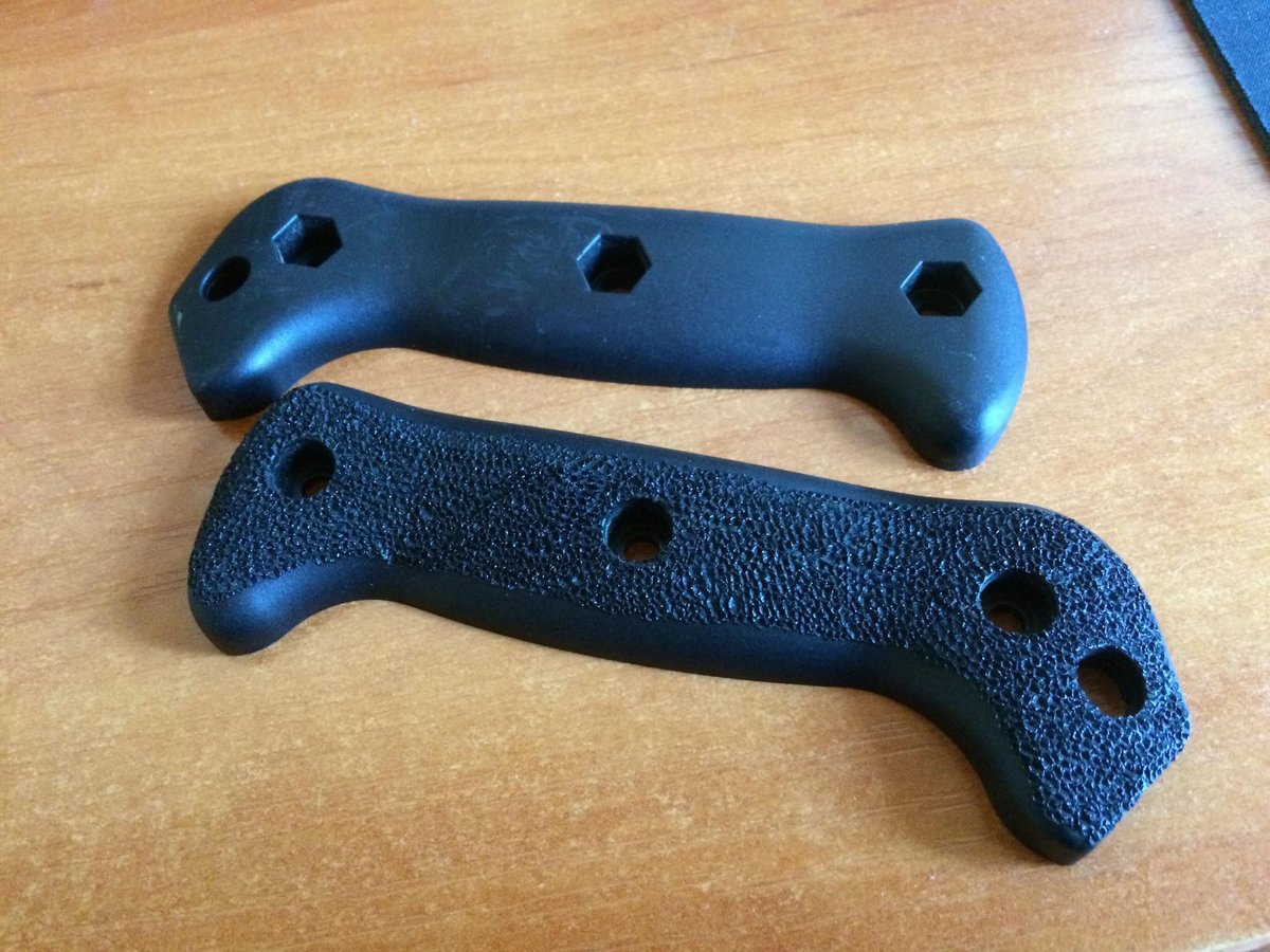

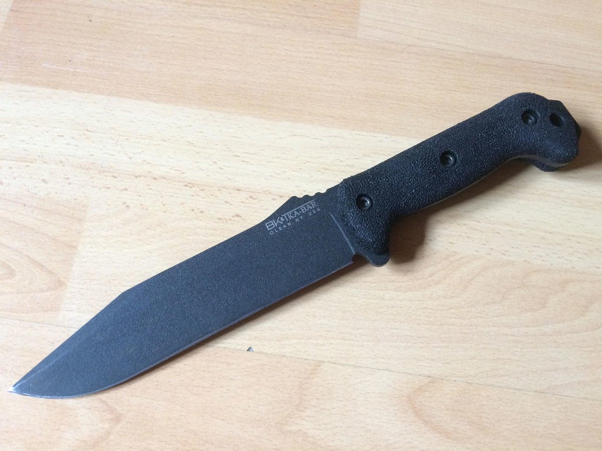

  20. Cześć, Bawił się ktoś z was w strippling? To już moje drugie podejście po paskudnym glocku, wielkiego doświadczenia nie mam, ale jako, że na te okładziny zeszło mi lekko 4-5h, to mogę to i owo powiedzieć. Jeśli kogoś interesuje: 1. Sprawdzić jak plastik się zachowuje na niewidocznej części (np w tym przypadku po wewnętrznej stronie okładzin albo we wew. części chwytu pistoletowego). 2. Zależnie od preferencji możliwe jak najcieńsza końcówka lutownicy - wtedy mamy najlepszy efekt, chyba że ktoś chce paski (będę testował), albo inne wzorki. 3. Maska a na pewno wentylator przy plastiku, lutownicy to nie ostudzi wiele (moja z lidla za 15 czy tam 19 zeta dawała radę) a odsunie śmierdząco-trujące wydzieliny z kompozytów. 4. Ja na koniec robię post-processing tj. twarda szczota z mydłem, żeby wykruszyć plastik, tak aby nie zostawało nam na rękach zdjęcie przed to nr 3 a zdjęcie po to nr 4. 5. Cieszyć się z efektu, bardzo pracochłonne ale różnica jest wielka już gołą ręką, w rękawiczkach efekt jest taki, że stajemy się praktycznie jednością z przedmiotem. Wiem, że nie żadna nowość, ale fajna modyfikacja, może ktoś nie słyszał. Możecie się pochwalić waszymi zabawami ze stripplingiem.
