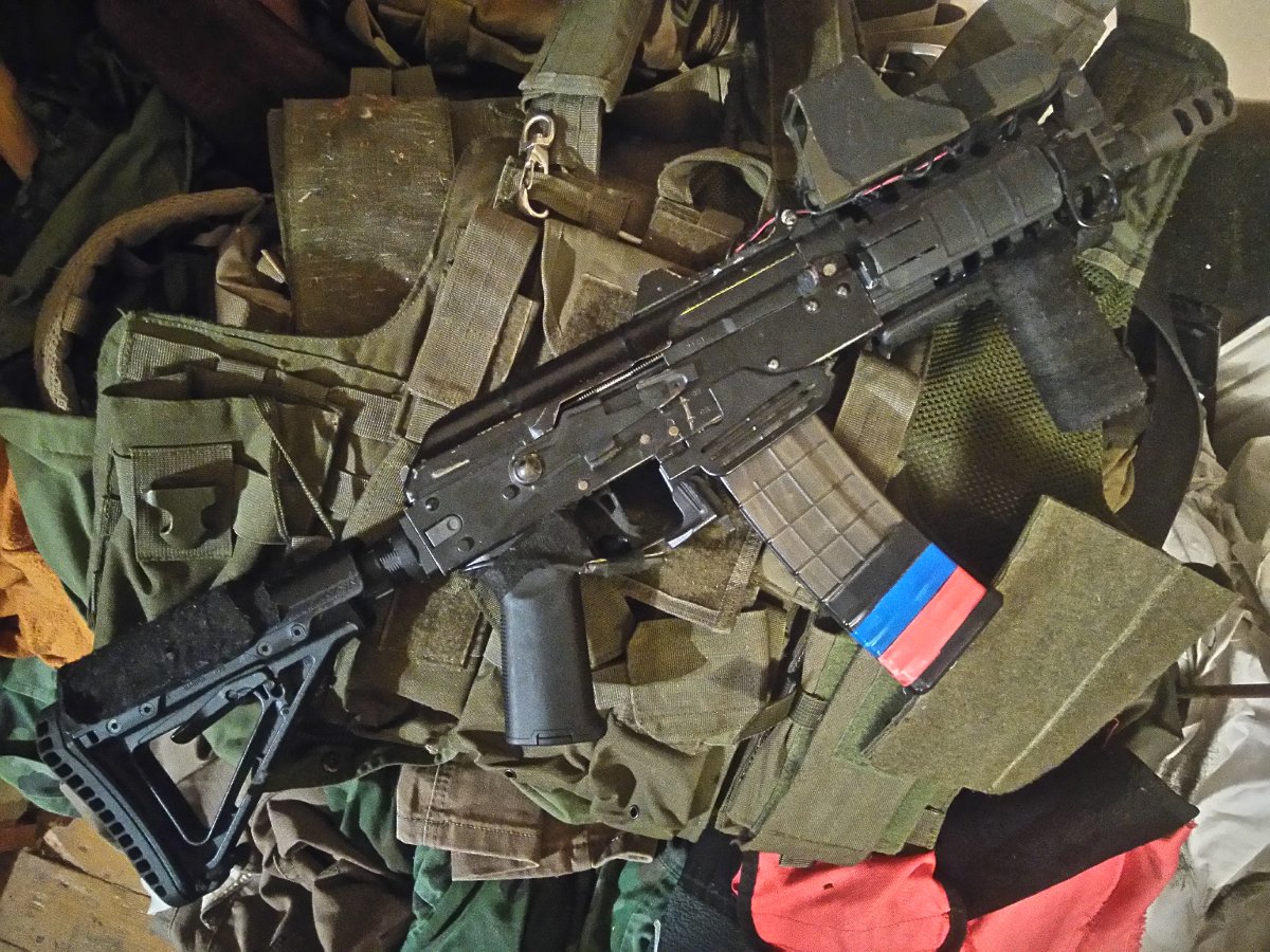

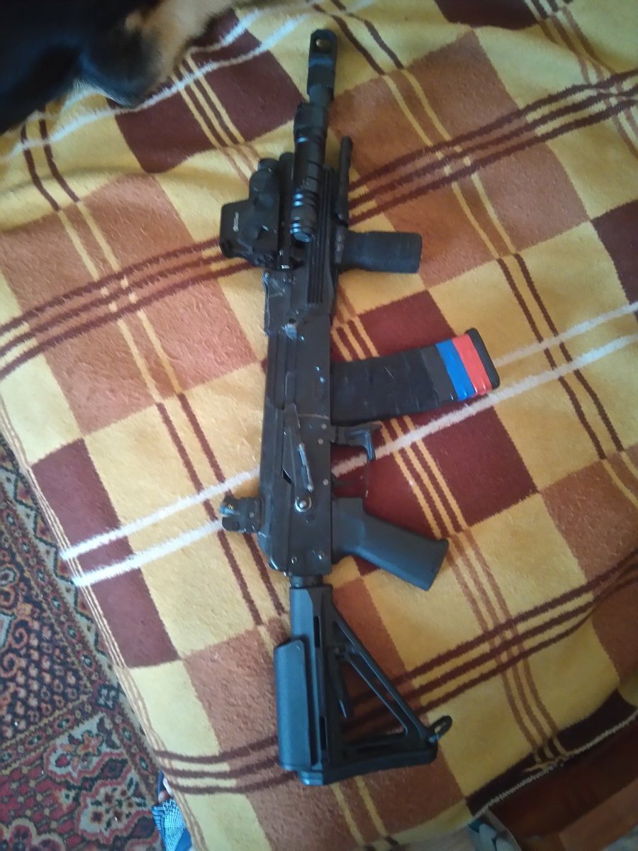

  22. Repliki Boya są leciwymi konstrukcjami. Ale moim zdaniem dalej są jednymi z lepszych na początek. Może nie posiadają wodotrysków typu szybkie wymiany sprężyn ale są podatne na tuning, w miare wytrzymałe i jest do nich dużo akcesoriów. Gery bez problemu łykają i mocniejsze sprężyny i aku 11v. Jeżeli nie wadzi ci siermiężny wygląd podstawowego kałasza możesz brać. Choć sensowniej będzie szukać wersji z kolbą stałą czy składaną na bok ( te składane pod spód mają tendencję do łapania luzów. A odrobina inwencji, czasu i pieniędzy i ze szwykłego boyja może powstać cudeńko. Na pierwszej focie rk01, na drugiej rk06
