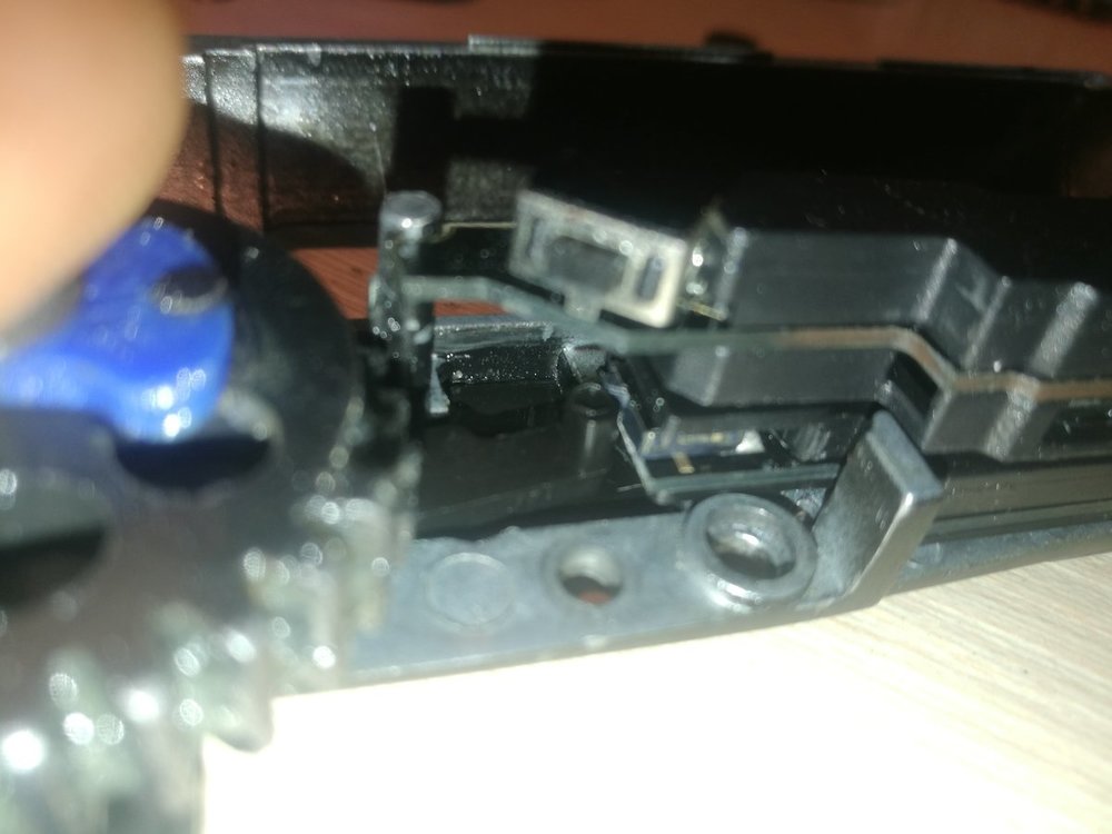

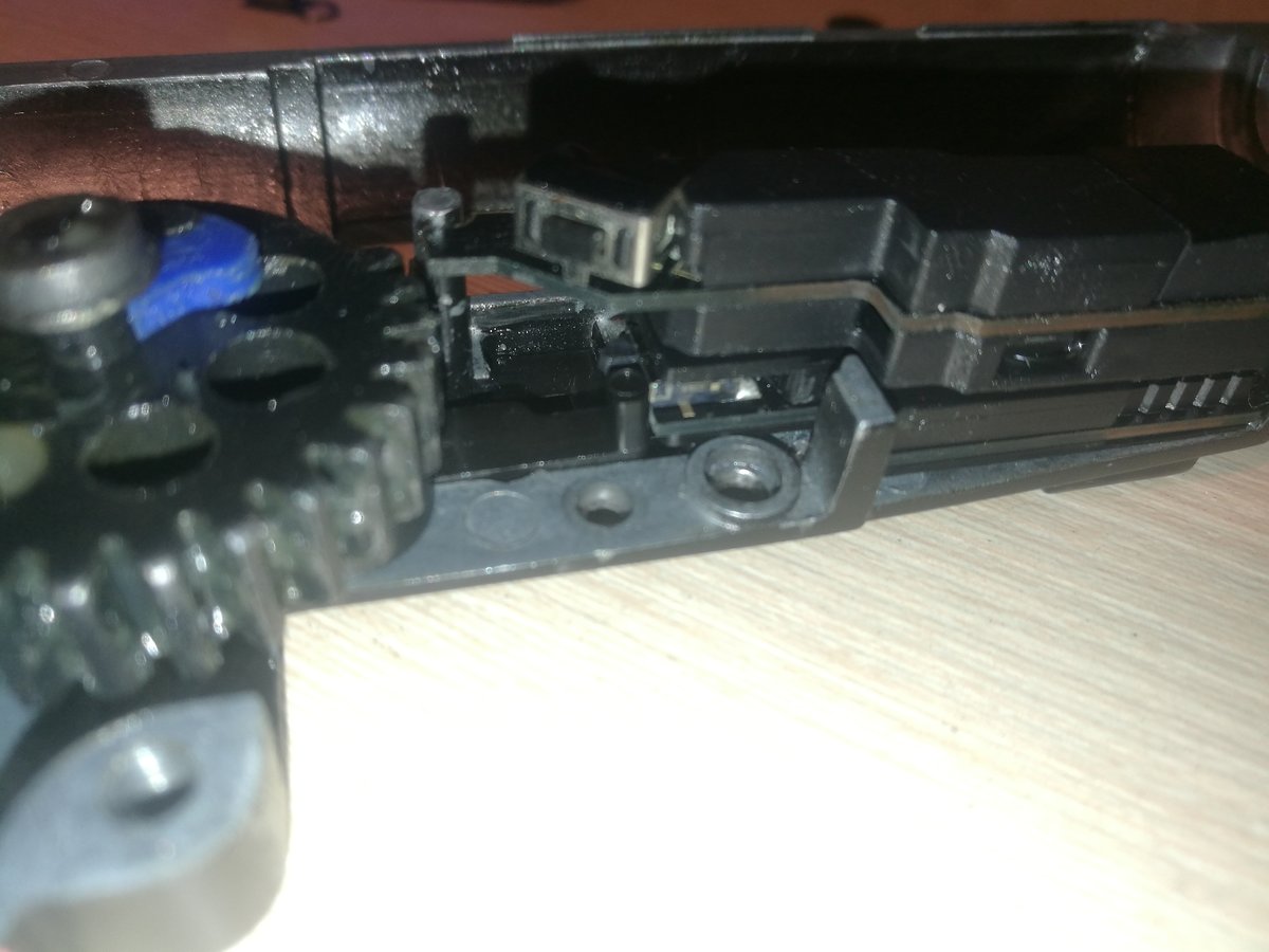

Witam mam na stole gb v3 wymienione: sprezyna na sp 90 guarder zebatki shs 32:1 silnik tornado f2 ht podkladkowanie i wymiana lozysk na stalowe slizgowe tlok pod zebatki helikalne ze zwezonymi zebami tez od shs glowica tloka na wyciszona polimerkowa glowica cylindra na podwojine doszczelniona alu cnc listwa popychacza i opozniacz rowniez zmieniony na shs bateria turnigy nano-tech 7.4 1200mAh i wisienka na torcie ascu 3 gen 5 do v3, zrobilem wszystko wywalilem anti-rev, zmienilem na ich dzwignie odcinacza wraz ze sprezynka oraz zmienilem na ich listwe selekotra. i otoz nastepujacy ewenement NIY DZIALA, po podlaczeniu bateri po uwczesnym ustawieniu dzwigni selektora w pozycji SAFE, przechodze na semi by wybrać konkretny tryb. sygnały są prawidlowe kolejno 1, 2, 3, 4, 5... Wybieram 3 gdyż interesuje mnie burst i single, wciskam spust by oddać strzał a tu BENG tłok naciąga do końca, strzału nie oddaje, daje 2 sygnały i odcina dopływ prądu. Zastrzegam, ascu jest poprawnie zamontowane. Any ideas?
