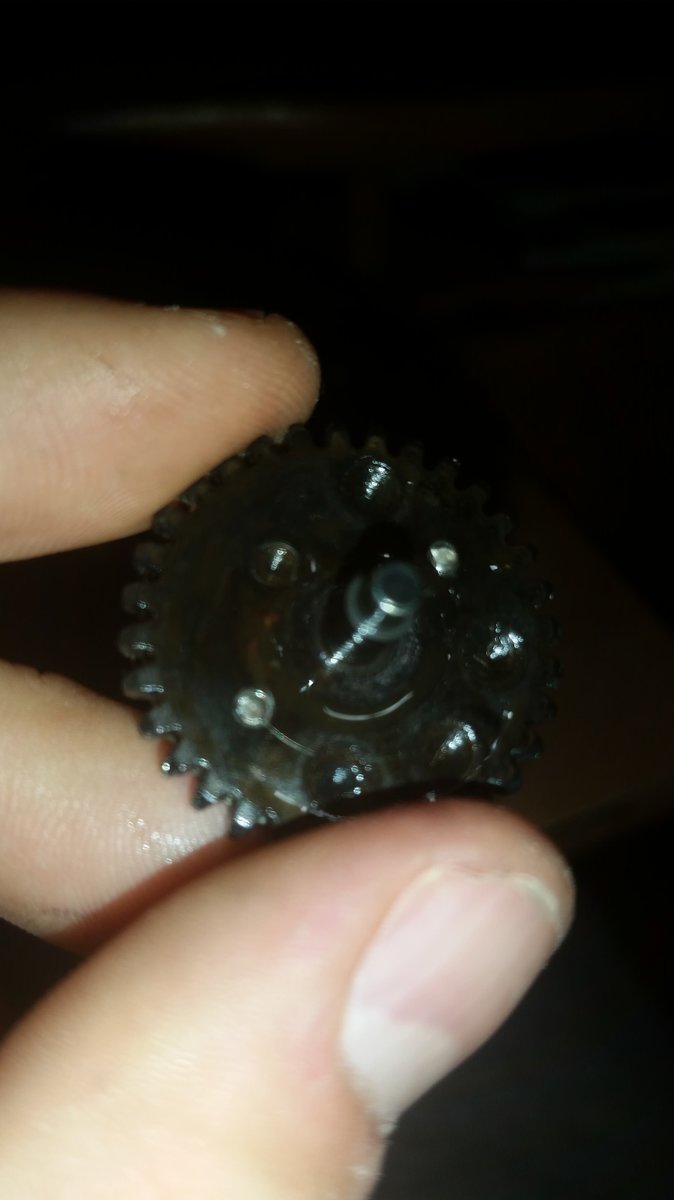

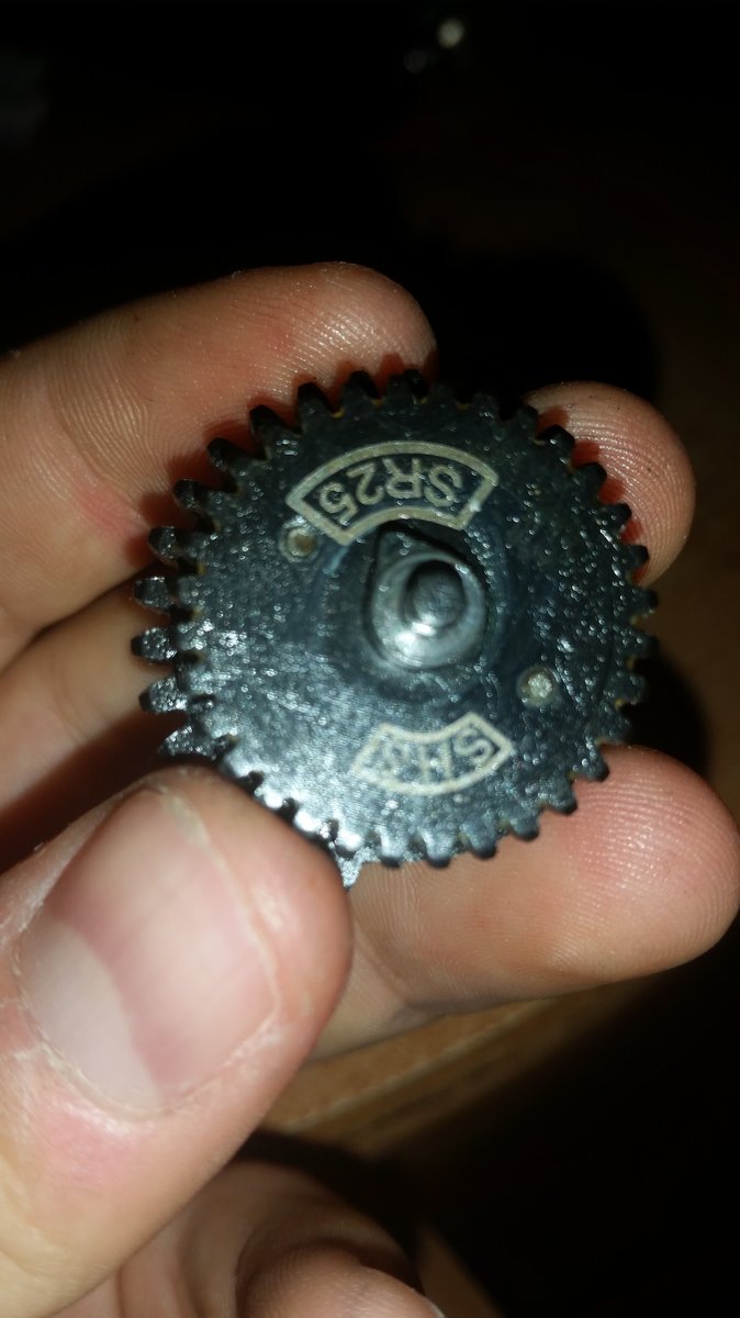

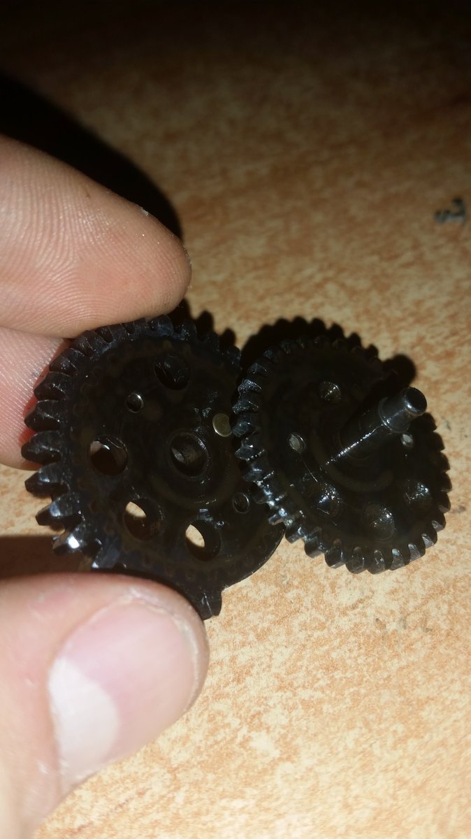

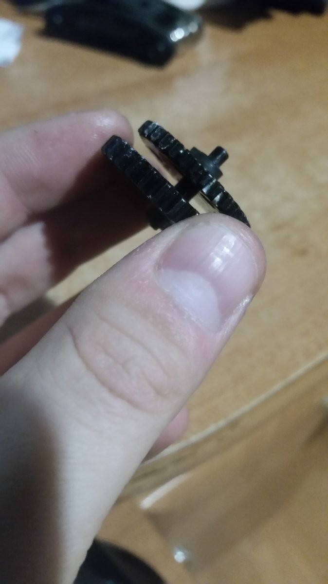

Zębatka tłokowa postanowiła się odseparować
cramlorth replied to cramlorth's topic in Repliki elektryczne
Kurde no nie mówcie mi tak dałem za komplet 120 zł :( postaram się to wykręcić według zalecenia powyżej. Mam sprzęt. -

Witam, mam taka sytuacje z zębatka tłokowa sr25, że podzieliła sie na dwie części :) śrubeczki nie wytrzymały i tak o to urwało połowę która siedzi w środku jednej połowy zębatki tłokowej. Czy macie jakiś pomysł jak wykręcić resztkę ze środka? Wrzucam zdjęcia na wgląd sprawy.
