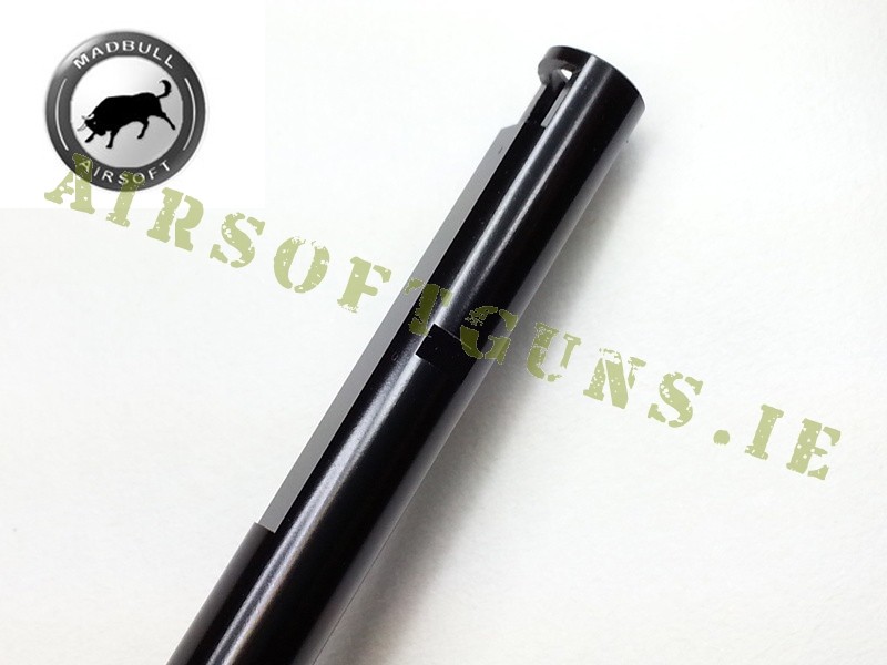

2. Lufa wewnętrzna
- wykonana z mosiądzu, standardowe wycięcia jak w aeg,
- stockowa ma 590mm długości i średnicę 6,08mm bodajże. Na stocku i przy strzelaniu na odległość 40-50m w zupełności wystarcza;
- można wstawić lufę z aega o długości np. 500mm lub 650mm, ale przy lufie 650mm widać ok 1cm lufy w wycięciach tłumika płomienia karabinu;
- do swd a&k pasują niemal wszystkie lufy precyzyjne dedykowane do aeg, w tym lufy do psg-1

Są na to co najmniej 2 sprawdzone sposoby:
1> Tuleja AirsoftPro
Zakup wydłużonej, stalowej tulei, w której blokuje się komora i lufa zewnętrzna - http://deltashop.pl/...udowa-lufy.html

miał ktoś styczność z lufami Madbulla Black v.2 z jakimś takim dziwnym spłaszczeniem przed okienkiem hu?
Tak wygląda prawidłowa do swd lufa madbulla, taka PASUJE:
natomiast taka:
Spłaszczona NIE PASUJE ( w sensie wejdzie, ale nie będzie szczelności na gumce hu) to jakie osiągi jest w stanie zapewnić to już inna para kaloszy. To spłaszczenie jest teoretycznie dedykowane pod komorę repliki PSG-1.
Rzecz jest jednak do poprawienia:
Spłaszczenie trzeba zmatowic grubym papierem ściernym i odtłuścić - np. benzyną lub innym rozpuszczalnikiem. Nastepnie mieszamy klej dwuskładnikowy, żywice lub inny epoksyd chemo lub termoutrwadzalny. Wymieszany klej nanosimy dokładnie na spłaszczenie, tak by jego ilość była większa niz średnica lufy. Po stwardnieniu szlifujemy klej, tak by średnica zgrała się z resztą lufy. Wygląda to mniej więcje tak:
Mendi:
Miałem lufę mb v.2, kupioną 4 lata temu, jedną z pierwszych jakie wyszły, bez tego spłaszczenia - była świetna, zwłaszcza po przycięciu do 600mm, do dziś służy komuś w mojej okolicy, obecnie madbulle to lipa straszna. A stosunek mb do promyka czy pdi, cóż nie bardzo jest co porównywać... dobrze chłopaki radzą, zostań przy stockowej i zbieraj na jedną konkretną – promyka lub pdi. Jeśli ktoś nie ma środków na te precki, to brać systemkę (nawet używkę), miracla lub madbulla, ale stalowego.

Spostrzeżenia:
- lufa aluminiowa, więc przycina sie bardzo lekko, a końcówkę zarobiłem pilniczkiem i ostrym nożem,
- ktoś kiedyś napisał że przy przycinaniu teflon się łupie - głupota,
- przy okazji zmieniłem śruby mocujące zespół lufy w body na twardsze z nacięciem na śrubokręt płaski (nawierciłem tez otwory w niebieskiej tulei by śruby głębiej wchodziły)
- śrubka blokująca komorę w lufie zewn. została zastąpiona przez m4 z płaskim nacięciem,
- lufę precyzyjną dla stabilizacji w lufie zewn. owinąłem spiralnie teflonem ;]
- wymieniłem tez dodatkową poduszkę na głowicy cylindra na bardziej miętkom grubości 3mm,
- zmienił sie odgłos wystrzału na bardziej basowy - a już przyzwyczaiłem się do lekkiego świstania ( lufa 650mm dochodzi do otworów w tłumiku płomienia i u mnie lekko świstało),
- nie wiem czy jest strzykaweczka jak u kolegi na filmiku (nie sprawdzę bo nie chce mi się tego rozkręcać), hoperk jest na fioletowym promyku, ustawionym do kulek 0,40g, a chrono wykazało:
przed przycięciem:
- 0,20g (bez dodatkowej poduszki na głowicy cylindra) - 612-618fps
- 0,20g (z dodatkową poduszką) - 588- 595 fps
- 0,40g (z dodatkową poduszką) - 428-434 fps
po przycięciu:
- 0,20g (bez dodatkowej poduszki na głowicy cylindra) - 632-638fps
- 0,20g (z dodatkową poduszką na głowicy cylindra) - 605- 612 fps
- 0,40g (z dodatkową poduszką) - 443-449 fps
Przyrost mocy po przycięciu zauważalny (na chrono). Różnic w celności nie widzę, w zasięgu ciężko stwierdzić, trzeba pójść z miarka na ogród. Lufa madbulla ze starej serii, bodajże pierwsza dostawa black python ver.2

2. Jaką lufę kupić?
Nie średnica, ale powłoka i polerowanie się liczy. A, zapomiałem wspomnieć o precce KM Head'a, czyli:
CEL: PDI (6.01) - lufa za 7 stów
BDB: KM Head (6.04), Prometheus (6.03)
DB: Guarder (6.02), Systema (6.04)
DOS: JBU (6.01), Madbull (6.03)
