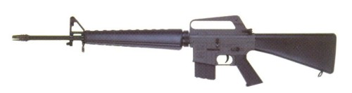

Fboardpro Posted November 25, 2003 Report Posted November 25, 2003 Zatem jakie oznaczenie ma wersja vietnamska, mam tu na myśli m-kę z trójdzielnym tłumikiem płomienia, dosyłaczem i krótkim magiem. Chodzi mi o tą wersję:
REMOV Posted November 25, 2003 Report Posted November 25, 2003 Zatem jakie oznaczenie ma wersja vietnamska, mam tu na myśli m-kę z trójdzielnym tłumikiem płomienia, dosyłaczem i krótkim magiem.To na zdjęciu to jest AEG, ale jeśli jest z dosyłaczem to jest to M16A1. Nazwa bynajmniej nie ulega zmianie dlatego, że tłumik płomienia jest inny (acz kolekcjonerzy mogą sobie dla rozróżnienia wprowadzić takie miano). Poza tym, mnie się wydaje, że takie tłumiki płomienia to miały głównie AR-15 oraz M16 USAF. Ale jak przerabiali je do standardu M16A1 to wymieniali przy okazji. Co do magazynków to raczysz żartować, a co to ma wspólnego z określaniem broni? Co to innego nie można wsadzić? :wink:

Fboardpro Posted November 25, 2003 Report Posted November 25, 2003 Co do magazynków to raczysz żartować, a co to ma wspólnego z określaniem broni? Co to innego nie można wsadzić? :wink: Po prostu krótki mag od razu można skojarzyć z tą wersją. Co do oznaczenia to może być M16A1 Early version ?
