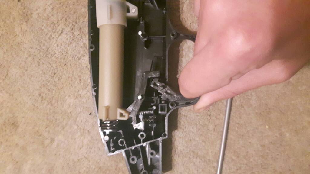

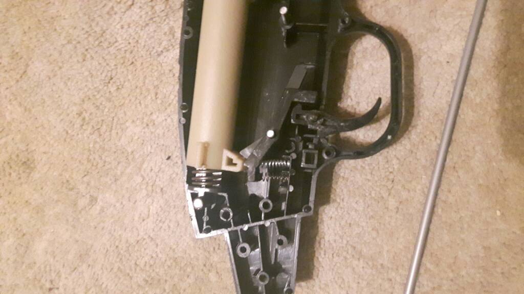

sulferno Posted January 10, 2017 Report Posted January 10, 2017 Witam forumowiczów, szukałem i nie znalazłem informacji o problemie z mechanizmem spustowym w agmie. Dziś po południu rozłożyłem go w celu naprawienia przez wymianę cylindra, skręciłem, przeładowałem i... klops. Po ponownym rozkręceniu okazało się że element trzymający cofnięty tłok nie suwa się w dół przy ściągnięciu spustu. Złożyłem, tym razem dokładniej i znów to samo. Myślałem nad spiłowaniem całości lub skróceniem drugiej (tej dłuższej) sprężyny powrotnej ale nie chcę na chybił-trafił niszczyć części bo środków w tę pompkę włożyłem o wiele więcej niż pownienem. Proszę o radę. Załączam zdjęcia przy niewciśniętym i wciśniętym spuście. Wysłane z mojego SM-G903F przy użyciu Tapatalka Quote
MarekMac Posted January 11, 2017 Report Posted January 11, 2017 Brakuje jednego elementu. Porównaj zdjęcie swoje, a zdjęcie użytkownika Spyro. Quote
sulferno Posted January 12, 2017 Report Posted January 12, 2017 (edited) Brakuje jednego elementu. Porównaj zdjęcie swoje, a zdjęcie użytkownika Spyro. Jeśli mówisz o elemencie, który powinien być na wolnym kołku to po prostu był chwilowo zdjęty po demontażu. Wysłane z mojego SM-G903F przy użyciu Tapatalka Ok, nieaktualne. Patrząc na zdjęcie dotarło do mnie że źle to poskładałem. Od soboty mam ferie, złożę jak trzeba i dam znać. Dzięki Marek. Wysłane z mojego SM-G903F przy użyciu Tapatalka Edited January 12, 2017 by sulferno Quote
