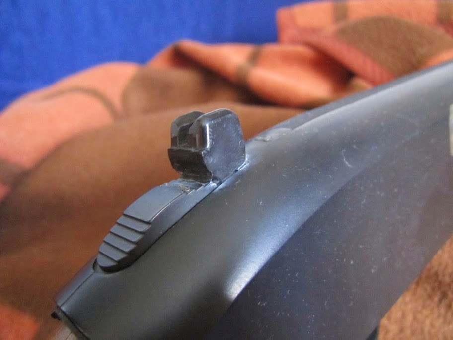

-Otto- Posted September 13, 2014 Report Posted September 13, 2014 (edited) A czemu nie? Ja miałem muszę z elementu od regulacji hopa z gaziaka, a szczerbinkę ze szczęk magazynka gazowego i zdumiewająco celne to było :icon_razz: https://lh4.googleus...12/IMG_1924.JPG Napisano 22 wrzesień 2014 - 13:30 Jako że pojawiają się pytania o propozycje przyrządów, prosiłbym jakiegoś moda o połączenie tego postu z postem wyjżej: Połączone. w. Szczerbinka: https://lh3.googleus...12/IMG_3665.JPG https://lh3.googleus...12/IMG_3667.JPG Muszka: https://lh3.googleus...12/IMG_3666.JPG Dawna muszka, która genialnie się sprawdzała, ale tak cienki znal nie miał szans przy spotkaniu ze ścianą :teethh: https://lh5.googleus...moss_muszka.jpg Edited September 22, 2014 by wiciok Quote
