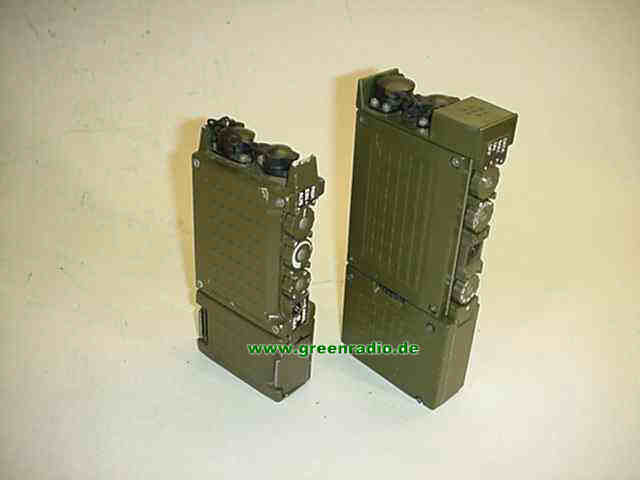

Wolf Posted January 26, 2006 Report Posted January 26, 2006 Witam wszystkich. Osobiscie moge dla wszystkich wielbicieli Bundeswehry polecic radia z rodziny SEM.Sa to oryginalne radia uzywane przez BW.Niestey nie sa zbyt kompatybilne z innymi radiami , dlatego nadaja sie tylko do komunikacji wewnatrz teamowej. Nasz team uzywa ich od wielu miesiecy i musze przyznac ze jestesmy bardzo zadowoleni.Podtawowe zalety to stosunkowo niska cena,bardzo duza odpornosc na uszkodzenia machaniczne i warunki atmosferyczne oraz rewelacyjny zasieg. Trudno sprzed wojskowy musi dawac rade !!! Dostepne sa niestety tylko na niemieckim ebayu lub w ilku specjalistycznych sklepach.Osobiscie uzywam SEM 52S, koledzy posiadaja rowniez SEM 52A oraz duza sztabowke SEM 35. Sa to radia dzielajace wg obowiazujacych standartow NATO...... SEM 52S SEM35 SEM 90 Quote
shinobi Posted March 15, 2006 Report Posted March 15, 2006 @wolf75: Czy mógłbyś napisać coś więcej o tych radiach?W sumie to interesują mnie wszystkie trzy modele. Znalazłem na eBay'u model SEM 52A, czym to się różni od tego używanego przez Ciebie? Z opisu wynika że ten sprzęt korzysta z pasma 47,0 ... 56,975 MHz, jak jest z zasięgiem? Jakimi ogniwami jest zasilane?Aha, jeśli chodzi o to sztabowe (35), jaką to ma moc, bo z tego co znalazłem to to "małe" ma 0,2 Watt? Nie powiem, że bardzo mi się podoba ten sprzęt, też bym sobie sprawił kilka sztuk, bo cena jest całkiem całkiem, tylko jak jest z kupowaniem z Niemiec? Swoje sztuki kupowaliście właśnie na eBay'u? Quote
AWR_Ronin Posted March 15, 2006 Report Posted March 15, 2006 Witam Ja (i pare osob ode mnie z teamu) posiadam wlasnie SEM-a 52A. Zalatwilismy je dzieki uprzejmosci Wolfa. Jesli chodzi o roznice to jest ona taka, ze SEM-52A to model, przeznaczony do uzycia jedynie z zestawem laryngofonowym lub sluchawka. Nie ma on osobnego glosnika/mikrofonu ani wbudowanego przycisku nadawania (znajduje sie on na przewodzie laczacym zestaw z radiem). Poza tym SEM-52A jest o jakies 4cm nizszy i o 1cm wezszy od 52S. Inaczej wyglada tez konfiguracja uzywanych kanalow. Do 52A zamontowac musisz specjalne plytki z kwarcami obslugujacymi dana czestotliwosc (standartowo w radiu sa dwie - kanal czerwony i zielony, czyli 5 i 6 - reszta slotow - 1, 2, 3, 4 - jest pusta i mozna w nich zamontowac dowolne kwarce. Oczywiscie te fabryczne mozna wyjac a w ich miejsce rowniez zamontowac dowolne :) ). 52A zasilany jest... szescioma paluszkami :). Paluszki te zamykasz w specjalnej, plastykowej puszcze i w razie potrzeby wymieniasz cala puszke (z radiem przychodza dwie sztuki). Generalnie radia sa swietne i maja bardzo dobry zasieg (ok. 5km). Duze wrazenie robi tez solidna, metalowa obudowa uszczelniona gumowymi uszczelkami. Ronin p.s. Po lewej SEM 52A, po prawej 52S: Zestaw laryngofonowy: Quote
