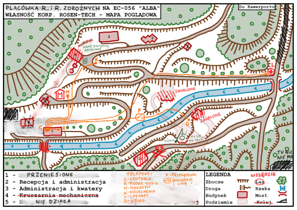

Załączam schemat sieci telefonicznej (mapa zresztą również mojego autorstwa) jaką zestawiłem na terenowym LARPie w zeszłym roku (zdjęcie z wcześniej) - teren miał rozmiar około 700x250 metrów, położyliśmy wtedy 5 linii o łącznej długości ok. 800 metrów (lazaret został przesunięty bliżej środka mapy, reszta jest zgodna z rzeczywistością). Podłączyłem 5 lokacji do łącznicy, którą obsługiwał dodatkowy telefon dla operatora. Po grze kilkanaście graczy powiedziało mi lub innym organizatorom, że te telefony naprawdę grały i spełniały istotną rolę w grze, a punktem kulminacyjnym było zarządzenie ewakuacji przez dowódcę placówki, kiedy to wszystkie telefony na mapie zaczęły dzwonić na raz.

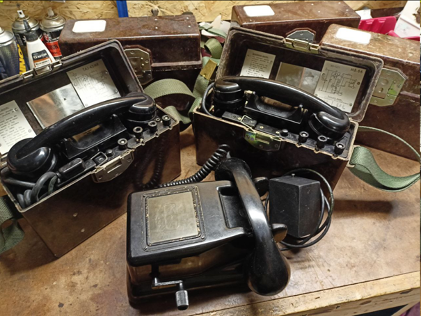

  • Telefony polowe (+baterie) - w Polsce spotkamy się z kilkoma typami wojskowych telefonów polowych dostępnych jako demobil; najlepiej skupić się na kilku modelach, które są właściwie identyczne: TAJ-43, TAJ-43-MR, MB-43, AP-48 i MB-66, a których budowa jest zbliżona do telefonów polowych z okresu II WŚ (więcej można poczytać na stronie RKD). Istnieją również dość ciekawe, mniej militarne 'biurkowe' modele, jak MB-56 które są w pełni kompatybilne z systemem MB (Miejscowej Baterii). Taki sprzęt da się znaleźć jeszcze w dobrym stanie, a Tonsil do dzisiaj sprzedaje wymienne wkładki słuchawkowe i mikrofonowe do mikrotelefonu (wszystkie modele używają tych samych). Istotną kwestią jest zasilanie takich telefonów: dużo ludzi bawiących się tym sprzętem lubi wkładać do nich na siłę baterie 4,5 V (3LR12) "bo lepiej słychać", co nie jest rażącym błędem, ale powoduje szybsze zużywanie (wręcz wypalanie) się wkładek - to tak samo jak zużywanie się silnika w replice AEG z za mocną baterią. Oryginalne baterie przeznaczone do takich telefonów miały ok. 1,5 V, więc ja w swoich montuje baterie 1,5 V typu D - są zbliżone woltażem do oryginału, a do tego mają znacznie dłuższe życie.
    różne telefony
    Telefony różnego typu - TAJ-43-MR z lewej, MB-56 z przodu, oraz cztery sztuki MB-66
  • Kabel dwużyłowy - demobil oferuje nam tutaj najczęściej kabel PKL (Polowy Kabel Lekki), co jest według mnie najlepszym wyborem; ale każdy kabel dwużyłowy, czy nawet zwykła skrętka zadziała. Do tej pory nie miałem złego (nieciągłego/przerwanego) egzemplarza, a kabel spełnia w pełni swoją funkcję; dodatkowo kabel PKL najczęściej jest sprzedawany na gotowych szpulach, co znacznie ułatwia pracę z nim. Nie trzeba się obawiać o wytrzymałość, bo kable telekomunikacyjne to nie sznurek - przy naprężeniu to nie kabel się zrywa, tylko słup pęka. Widziałem na własne oczy!

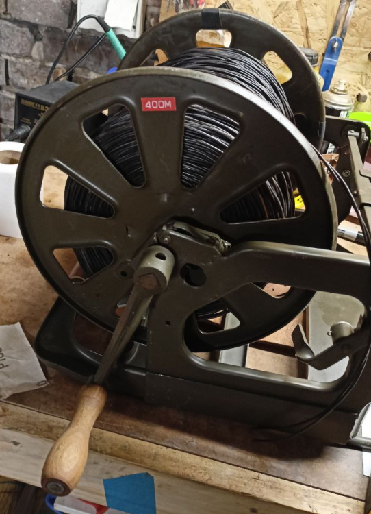

  • Zapasowe szpule i zwijak kablowy - ogromnie ułatwiają pracę z dużymi ilościami kabla; zwijanie staje się prostą czynnością zamiast mordęgi. Ja pozwoliłem sobie na przewinięcie i podzielenie jednego ciągłego kawałka kabla na kilka odcinków na kilku szpulach - dzięki temu nie muszę rozwijać pół szpuli 400 metrów, bo mam odcinek 200 m; mogę też zestawić kilka krótszych linii do różnych miejsc, lub złączyć je w jeden dłuższy odcinek.

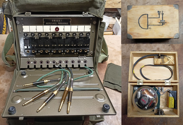

  • Łącznica - gadżet który pozwala na jeszcze większą kontrolę nad zestawioną linią - bo wiemy, który punkt do nas dzwoni, i możemy określić z kim może rozmawiać; a rozmowę można podsłuchiwać bez wiedzy rozmówców. Komplementarnym do polskich telefonów polowych jest łącznica ŁP-10 (Łącznica Polowa na 10 pozycji), które często da się upolować w dobrym stanie i z kompletem narzędzi i akcesoriów. Łącznice te wspierają również podłączenie dzwonka - taki bajer, mały ale cieszy :)
    Łącznica i dzwonek
    Łącznica ŁP-10 oraz dzwonek własnej roboty

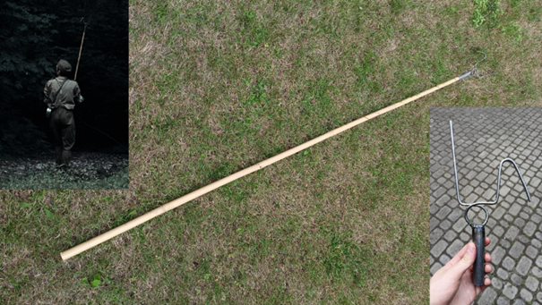

  • Rososzka - rososzka to taki kij z fikuśnym końcem. Bardziej poważnie - jest to wielofunkcyjne narzędzie do budowy linii polowych, taki multi-tool na patyku. Rososzka dzięki kształtowi końcówki pozwala na podnoszenie, trzymanie, wiązanie, przeciąganie i ściąganie kabla oraz przeszkód. Mając dwie rososzki można szybko i sprawnie zbudować dowolną linię jaka nam się wymarzy, bo wtedy można bardzo łatwo ciągnąć kabel w koronach drzew - jedna osoba rososzką odchyla gałęzie, a druga zawiesza na nich kabel. Rososzki niestety są obecnie nie do znalezienia (tego sprzętu właściwie to już nie ma), dlatego należy zbudować własną - ja wykorzystałem kilka stalowych rur i prętów oraz kijki bambusowe, musiałem się jedynie nauczyć spawać - był to idealny projekt na początek. Moje rososzki, jak wiele wojskowych, można również wydłużyć dodatkowym kijem.
    Rososzka
    Rososzka to taki kij z fikuśną końcówką

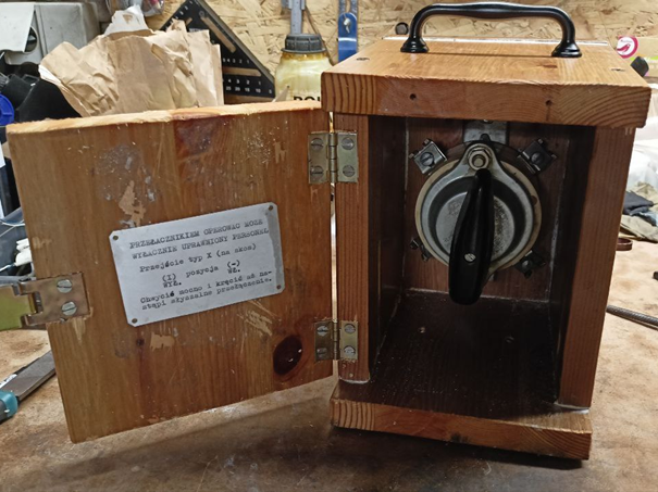

  • Przełączniki, wtyczki itd. - elementem który również chciałbym zawrzeć w grach, to możliwość "sabotażu" linii przeciwnika. Ponieważ raczej nie chcemy żeby gracze mieszali w podłączeniach telefonów, ani żeby nasz kabel został pocięty na strzępy, możemy użyć różnego rodzaju złączek lub przełączników, pozwalających graczom na symboliczne przerwanie lub ponowne zestawienie linii. Ja wziąłem pokaźny przełącznik siłowy i wsadziłem go w zgrabną skrzyneczkę, dzięki czemu można jako element gry zawrzeć "sabotaż łączności przeciwnika".
    Przełącznik
    Przełącznik służy do przełączania
