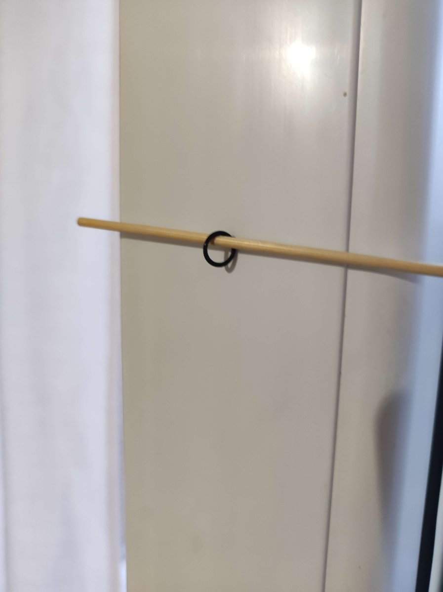

Witam! Dzisiaj po raz pierwszy strzelałem z mojej nowej repliki - M904E Fire Control System Edition [DE]. Wszystko było dobrze, do czasu. W losowych momentach replika przestawała strzelać (zwykle gdy magazynek był prawie pusty) lub "wypluwała" kulki (bez żadnej mocy po prostu je wypluwała, i od razu spadały na ziemię). Często również po wyjęciu magazynka wypadały 4-6 kulki. Po dłuższej diagnozie znalazłem prawdopodobny skutek złego działania broni - po rozkręcaniu magazynka zobaczyłem, że jakaś "gumka" znalazła się w nim z jakiegoś powodu (załącznik). Jeśli to ma znaczenie, magazynek to magazynek od tornado na 150 kulek do M4/M16 (mid-cap), mam ich w sumie 7. Po użyciu innego magazynka, replika miała mniej problemów, tak właściwie póki co czasami nie strzeli i po wyjęciu magazynka wypada kilka kulek.
Tutaj jednak rodzi się pytanie, skąd ta gumka? W magazynku nie powinno jej być, bo w innych magazynkach jej nie było. W szybko-ładowarce wydaje mi się że też jej nie powinno być.
Wydaje mi się że może być z repliki, i przez jej brak kulki się wysypują z magazynka, jednak to może wiedzieć tylko ktoś, kto zna się na budowie replik, czyli nie ja.
Bardzo proszę o pomoc, jest to moja pierwsza replika.

Nie wiem, jakie wymiary ma ta gumka (fachowo oring ;) ), ale w szybkoładowarkach często występują oringi, aby nie gubić kulek.
Podczas ładowania kulek do maga zdarza się, że taki oring zostanie do niego wepchnięty.
A to, ze po wypięciu maga wypada kilka kulek to normalne.
O reszcie się nie wypowiem, bo to może być cokolwiek ;)

Dzięki za odpowiedź. Koledze, który ma identyczny szpej jak ja, też się to przydarzyło (dokładnie to samo). Po jakimś czasie znalazł coś o nazwie "Uszczelka do głowicy tłoka". Teraz się zastanawiamy, czy jest to właśnie ten oring, czy uszczelka.
Posted
Ale gdzie znalazł uszczelkę do głowicy tłoka ? W magazynku ?
Wybacz, ale jest to raczej niemożliwe ;)
Uszczelka głowicy tłoka ma inną średnicę, ok.23 mm i nie wiem, jak mogłaby wejść do maga.
Oring to nazwa techniczna uszczelek o przekroju koła.
Jeżeli ta twoja znaleziona w magu ma ok. 6-7 mm średnicy, to raczej pochodzi z szybkoładowarki.
Pooglądaj na YT filmiki z serwisowania AEGów, to ci wiele wyjaśni :)

Aaaa... to by wiele wyjaśniło. Naprawdę, wielkie dzięki za pomoc. Przynajmniej żadnych większych problemów nie będzie.
Myślisz, że bez tego oringa będą jakieś problemy? Czy warto w ogóle się posiłkować, aby to włożyć z powrotem?
Jeszcze raz, wielkie dzięki za pomoc :)
Posted
Jeżeli twój oring pochodzi z szybkoładowarki, to bez niego mogą z niej uciekać kulki, bo nic ich nie będzie blokować na wylocie.
Ale to kwestia 1-2 kulek, da się bez tego żyć :)
Ale pisałeś wcześniej, że podczas strzelania kulki potrafią ledwie wylecieć z lufy.
Tutaj bez oględzin repliki przez kogoś doświadczonego trudno podać przyczynę i sposób naprawy.
Jeżeli replika jest nowa, to proponowałbym wysłać ją na gwarancję.
Bo jeżeli winna jest dysza, to samodzielna jej wymiana wiąże się z otwarciem gearboxa, a to oznacza utratę gwarancji.
