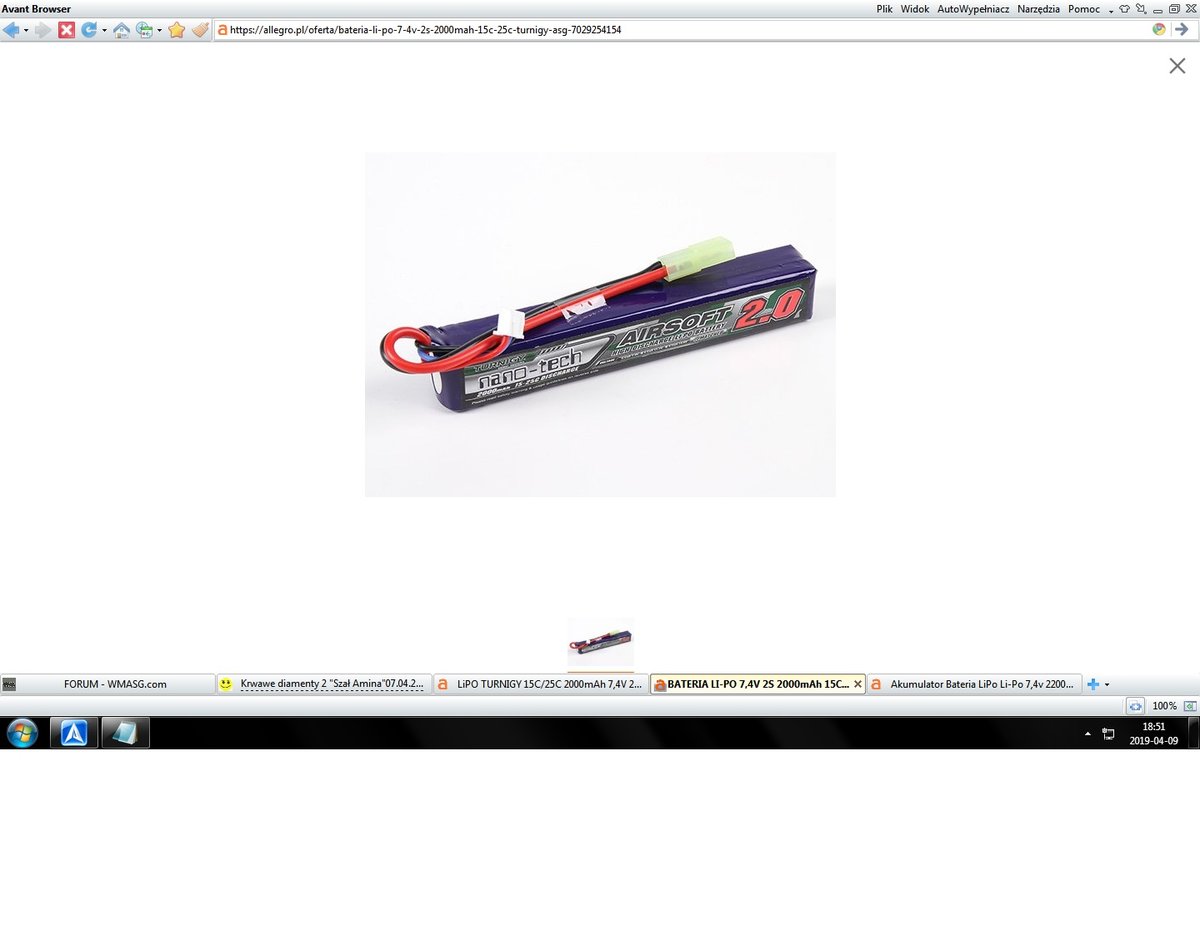

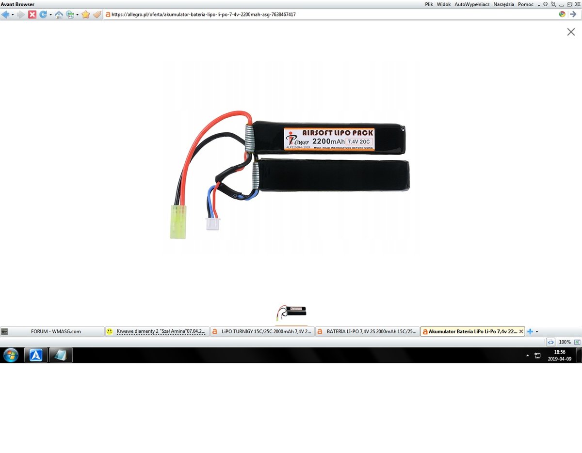

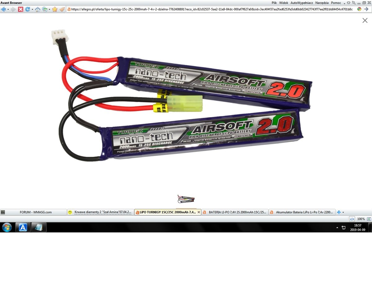

BoyanTM Posted April 9, 2019 Report Posted April 9, 2019 Witam witam... Czytam i czytam i duzo tu sie dowiedzialem. Mam Nurpola ,1450mAh, 30C, 7.4. Ma juz okolo roku, i zaczal padac. 3-4h strzelania, wiekszosc semi, na czestym auto zaczyna tracic sile. Czas na zmiane. Replika stockowa, M120, gearbox ,smary, doszczelnienie i podkladki, 420-430 fps na 0.2 Co kupic? Chyba tylko 2 sticki sie zmieszcza w kolbe... reszte na scisk,albo piłowanie i powiekszenie srodka kolby. Quote
