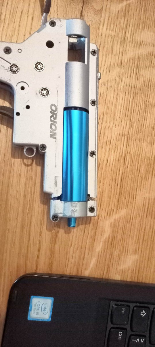

Wsadziłem do Edge e-14 i rozwaliło gearbox. Nowa sprężyna była około 3cm dłuższa niż stockowa i ta dodatkowa m90.
Myślałem że się po prostu ściśnie i będzie ok.
Moje pytanie jest takie, czy m120 specny to przesada dla oriona czy źle wybrałem sprężynę i powinna być tej samej długości co te stockowe?
Na chwilę przed pęknięciem wypluła 380fps na 0.25

Sprężyna stockowa ma 14cm długości a ta m120 17,3cm.
Co do wcześniejsze wypowiedzi kolegi Elco odnosnie szczelności to przyznam że nie sprawdzałem przed wymianą.
Replikę kupiłem używaną i nic nie robiłem. Poczytałem trochę że m120 powinno wytrzymać na luzie to odkręciłem kolbę i wsadziłem.
Specjalnie kupiłem m120 od specny żeby mieć pewność ze to nie jakaś markowa co nadmiarem mocy posypie mi szkielet.
Po rozebraniu szkieletu okazuje się że szczelności to w zasadzie nie ma.
Cylinder + głowica cylindra + dysza trzymają bardzo fajnie.
Po zatkaniu głowicy cylindra, tłok lata jak chce, zero oporu i jakiegokolwiek efektu strzykawki.
Myślicie że brak szczelności na tłoku może być przyczyną? czy skutkiem awarii szkieletu?

Patrząc po zdjęciu to tak. Nic nie hamowało tłoka podczas strzału (w szczelnym układzie trochę hamuje sama kulka). Nie martw się, wielu przez takie coś przechodziło. Człowiek uczy się na błędach ;)
