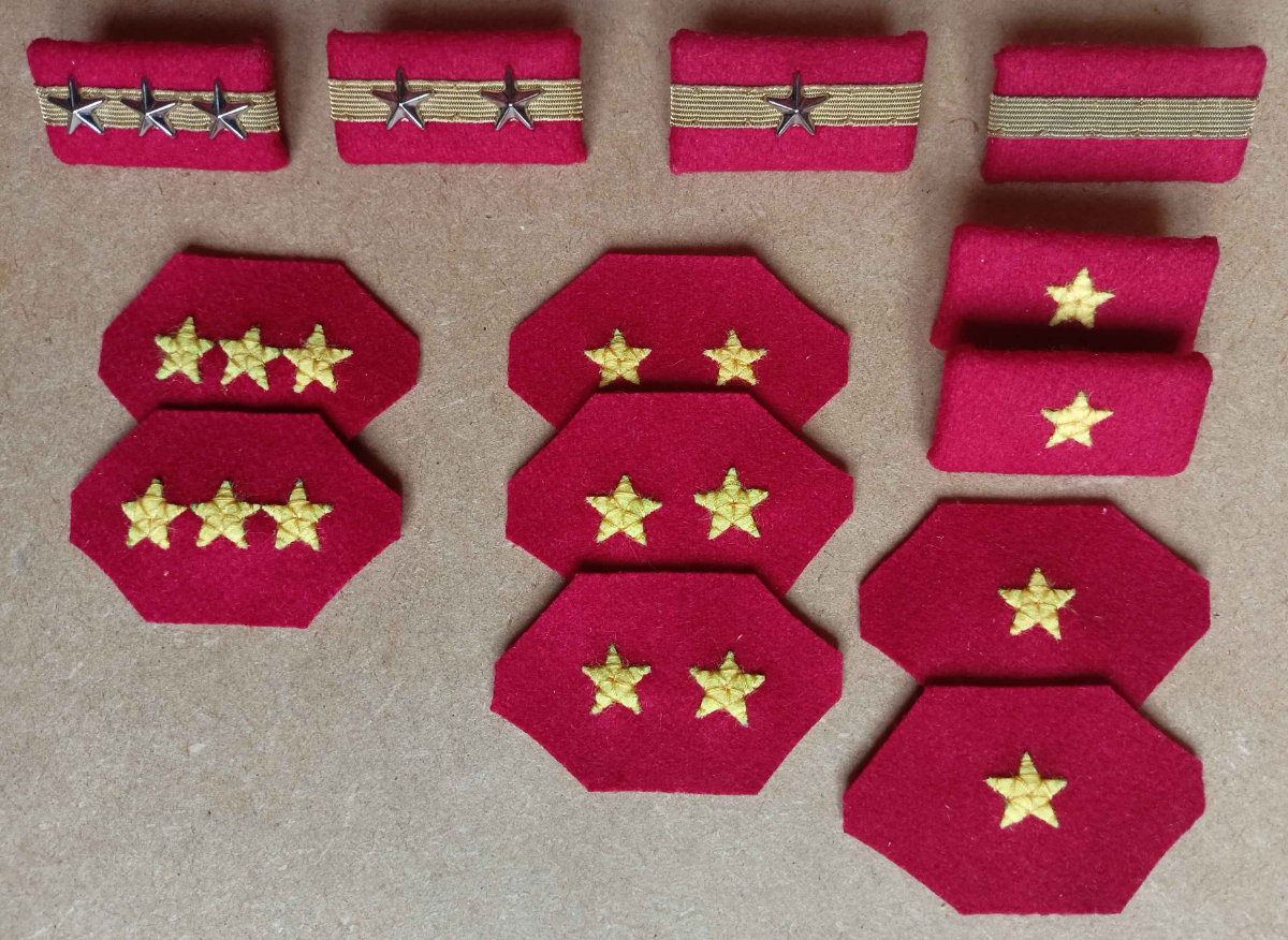

Ogłoszenie: Będziemy się organizowali w wspólne zamówienie patek kołnierzowych (haftowana żółta gwiazdka na czerwonym tle) adekwatna dla szeregowego japońskiej piechoty u jakiegoś taniego hafciarza komputerowego, wstępnie chętni proszeni o wiadomość prywatną.
Czym się sugerować? Polecam strony aukcyjne z oryginałami np:
https://www.germanmilitaria.com/Covers/Japcover.html
Jak już było wspomniane, proponujemy manierkę czeską- z racji ceny i dostępności. Noszaki z paska ja na pewno będę szył, jak ktoś chętny wiadomo- priv.

Te patki kołnierzowe, które proponowałem wyżej to oczywiście te na 3 klatkach od prawej.
