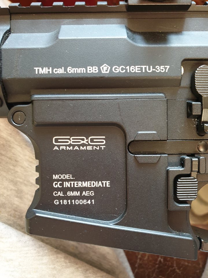

Mam taką sprawę. Otóż kupiłem nową replikę G&G Wild Hog 13.5 u Polskiego dystrybutora. Jednak replika powinna mieć 390-410 fpsów a ma 360-370 ( inni podają w Julach powinno być 1.5 a jest 1.3) wszystko mierzone na kulkach 0.20 gr. Zasięg jest powiedzmy w miarę między 50 a 60 metrów. Ale jedna rzecz mi nie daje spokoju bo na replice są oznaczenia które mówią że jest ona robiona na rynek Niemiecki i tu jest znów zagadka bo w Niemczech jest tylko semi a moja ma i semi i auto. Tak myślę czy nie robią tak że kupują z Niemiec i ściągają blokadę wymieniają sprężynę i sprzedają. Ostatnio nawet napisałem do G&G i oni mi właśnie odpisali że to jest replika na Niemiecki rynek. Ciekawe czy ktoś już maił takie coś.
Na górze jest taki TMH… i F w pentagonie to jest oznaczenie semi taką miałem odp z G&G.

Ja swoją replikę miałem mieć na 350, była na prawie 420, chociaż w sklepie mierzyli i podobno im wyszło 390-400. Daj do serwisu, za stosunkowo nieduże pieniądze będziesz miał tyle fpsów ile chcesz mieć i w dodatku przeglądniętą replikę na dobranych, a nie stockowych częściach.
Możesz zwrócić replikę do sklepu lub zażądać 'parametryzacji' zgodnej z opisem, ale wg mnie nie jest to warte świeczki, bo zrobią to po łebkach i prędzej niż później wylądujesz w serwisie. A to że replika jest na rynek niemiecki, to w sumie żaden argument, zainwestuj w mosfet, będziesz miał auto na obu ustawieniach selektora :)
Posted
Ale jeżeli F ma oznaczać rynek niemiecki to nie powinno być też full-auto, a tu full-auto jest.
Pewnie była to wersja niemiecka, przerabiana na nie-niemiecką, ale zapomnieli wymienić sprężyny, tylko auto włączyli.
