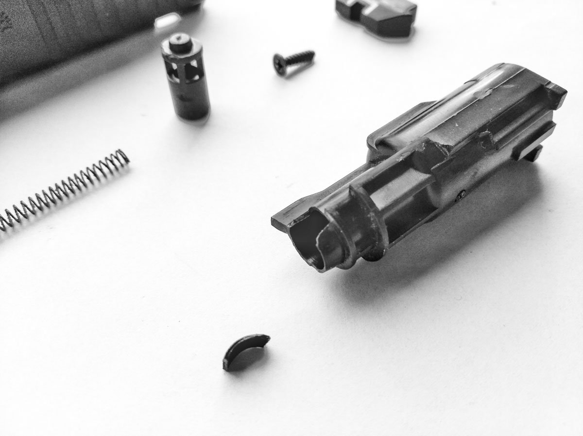

dziś moja replika Glock17 Army odmówiła posłuszeństwa przez pęknięcie cylindra...
Teraz sprawa wygląda tak
Mocowanie cylindra jest lekko przetarte ale chyba nie wymaga wymiany?
Chyba muszę wymienić sprężynę od cylindra bo od dłuższego czasu cylinder nie wracał jak na przy nowym egzemplarzu...
Znalazłem taki sklep:
https://www.specshop.pl/product-pol-17499-Guarder-Wzmocniony-cylinder-gazowy-do-Marui-G17-GLK-32.html
Czy w tym cylindrze jest także tłok czy trzeba to zamawiać osobno?
Czy to źródło jest ok czy znacie jakieś lepsze do zamawiania części?
Repliką strzelam od czasu do czasu przez 3 lata, może warto zainwestować w nową gumkę hopup?
Jakie części polecacie na ten moment wymienić aby replika służyła przez dłuższy czas?
Posted (edited)
Guarder ma raczej wytrzymałe części, kup cylinder guardera albo popytaj na Taiwangun, mają sporo drobnicy army armament, mieli chyba jakąś dostawę ostatnio bo na stronie się też pojawiły, sklep stacjonarny ma napewno więcej różności niż znajdziesz na ich stronie, napisz maila to kupisz po taniości jak mają na stanie.
Oczywiście wymiana samego cylindra wystarczy. Ale przy okazji możesz zamówić jakąś lepszą głowicę tłoka, guma army armament szybko się zużywa.
Edited by sjzmisiek
Posted
Ta pasuje do colt'ów, a temat jest o glocku ;). Z tego co pamiętam glockami Army handlowały taniemilitaria czy coś. Może oni będą mieli jakieś części. A jeśli chodzi o guarderowską dyszę to powinny być na specshopie, azteko, Taiwangun też prowadził sprzedaż ich części ale nie wiem czy będą mieli akurat dyszę. Na Cytadeli Asg jest też dużo drobnicy . Gunfire może też będzie miał. Poszukaj , tylko nie weż przypadkiem dyszy do g18c jeśli masz klamkę bez selektora ognia. Ma inny kształt i nie będzie pasować.
Szukaj części w standardzie Marui .
Nie w standardzie umareksa lub kwa/ksc bo te nie będą pasować.
