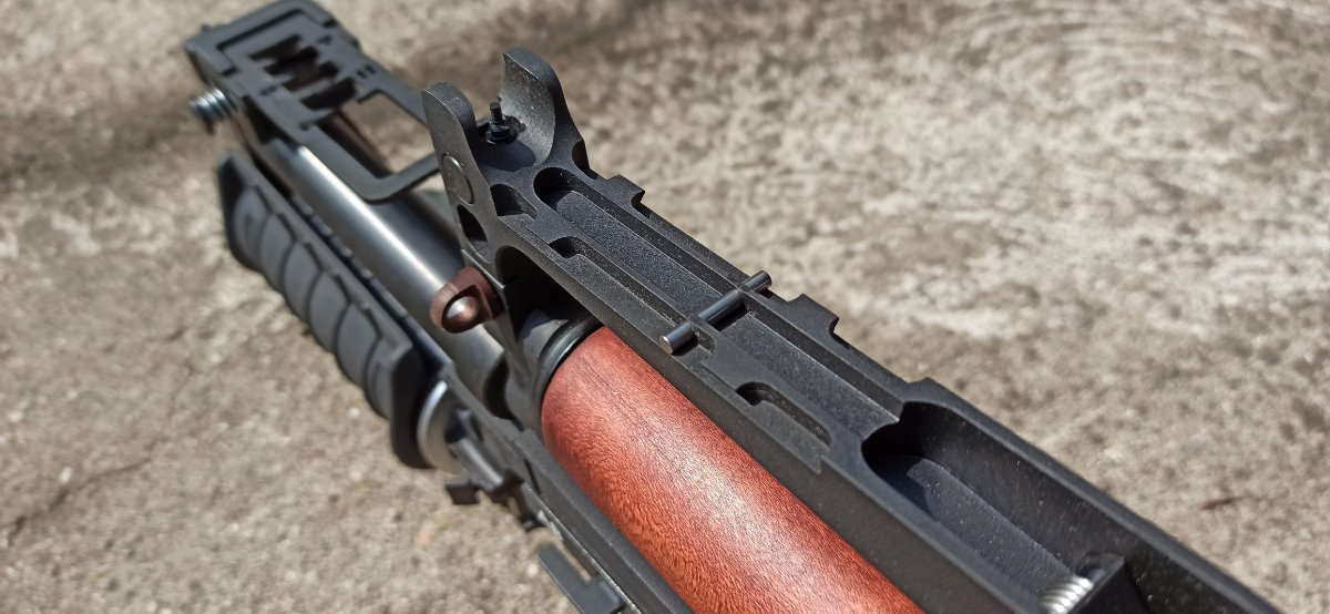

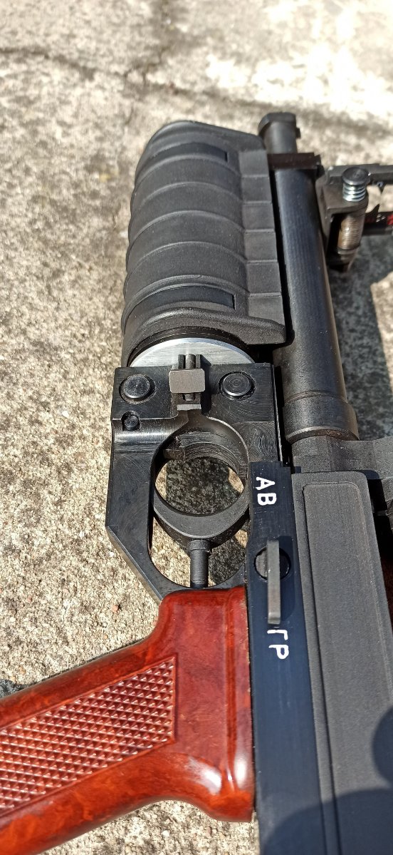

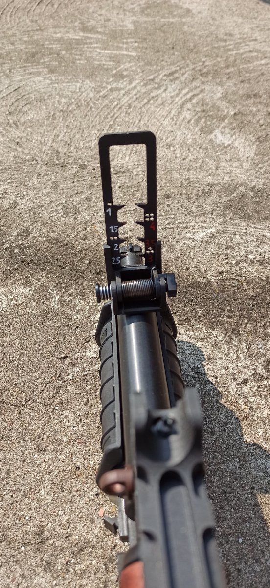

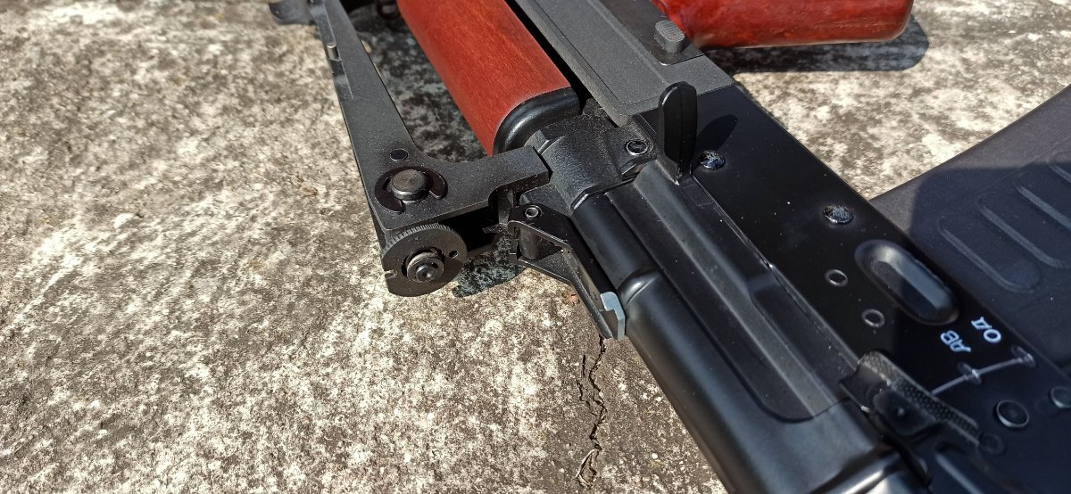

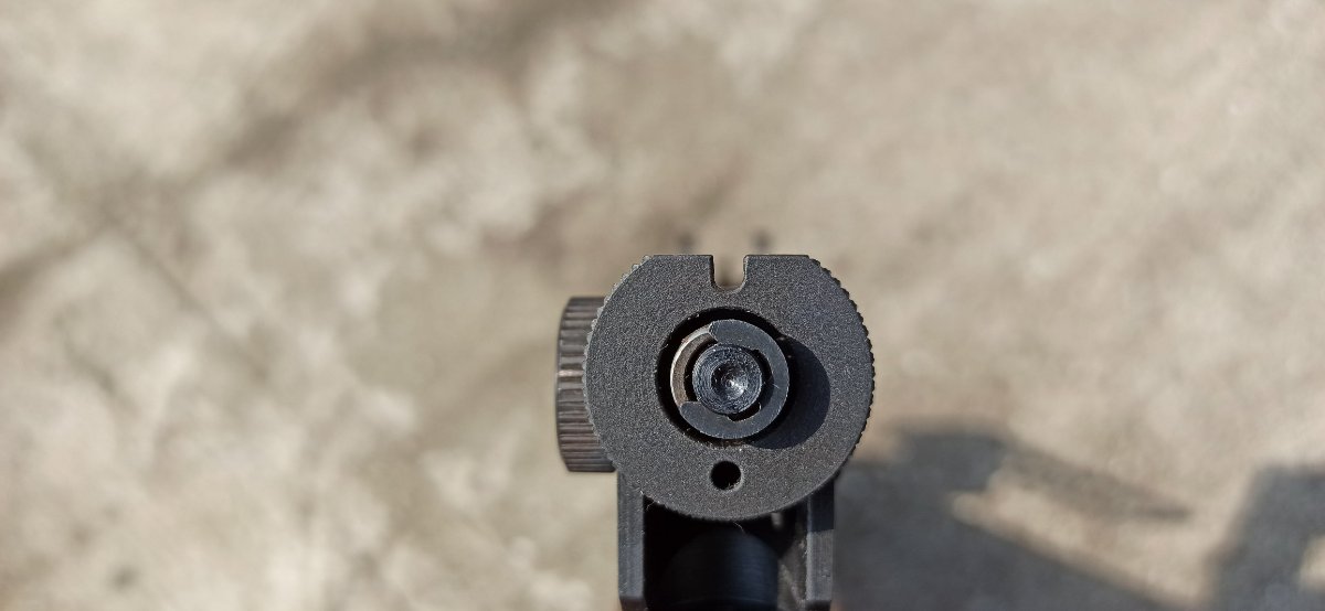

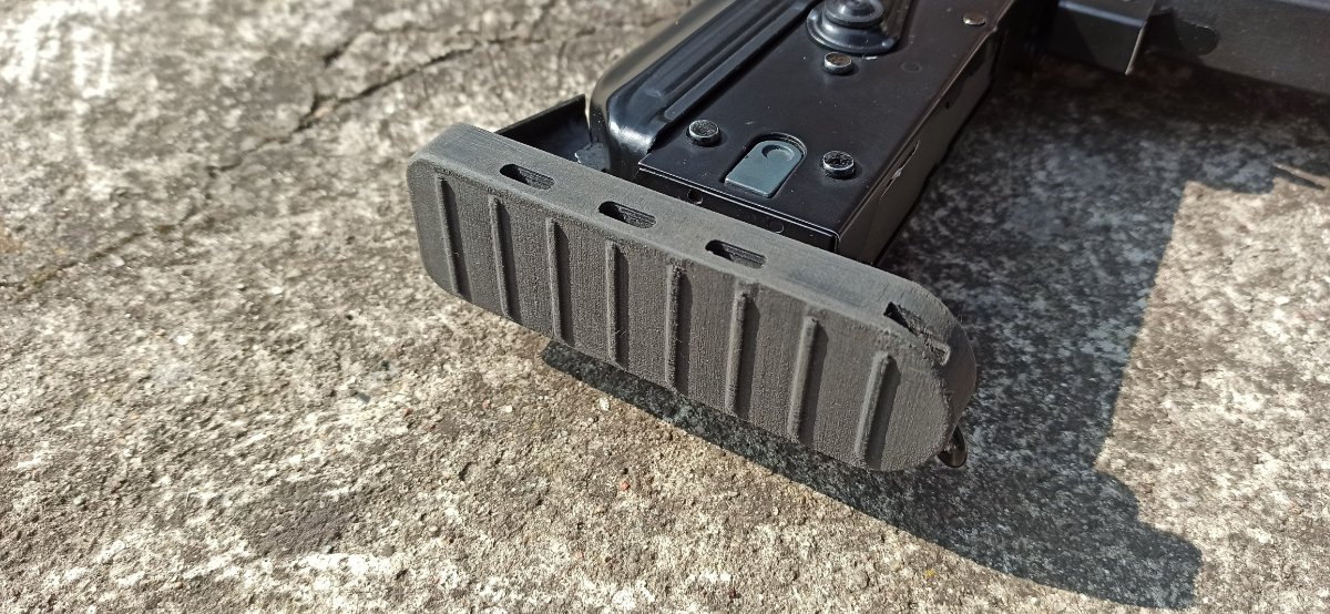

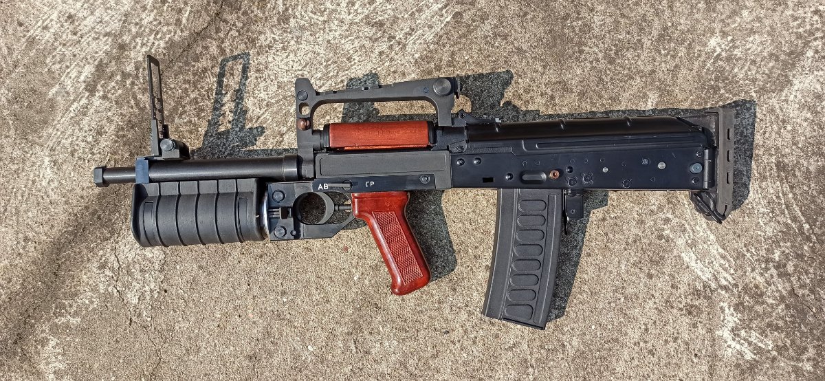

Cześć,

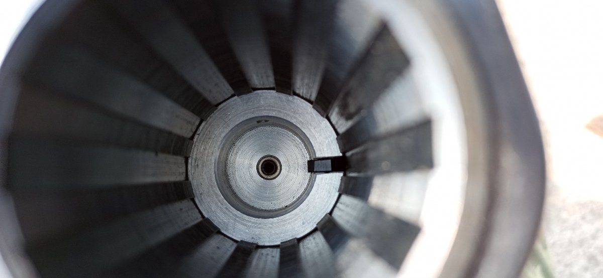

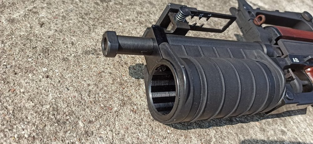

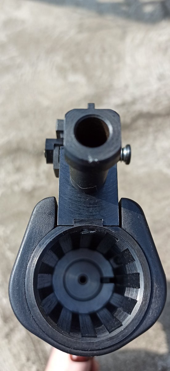

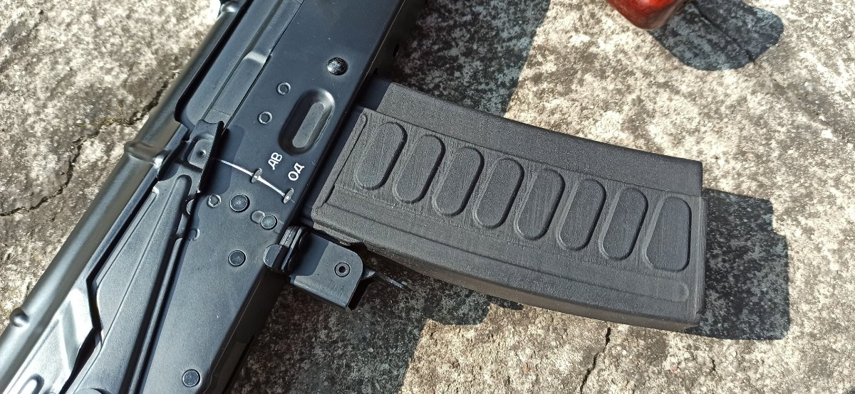

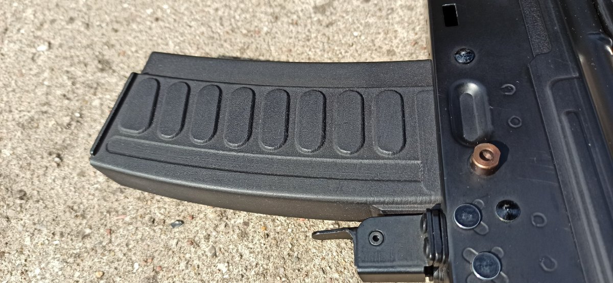

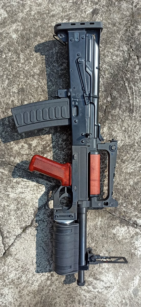

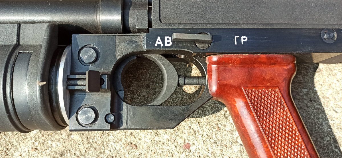

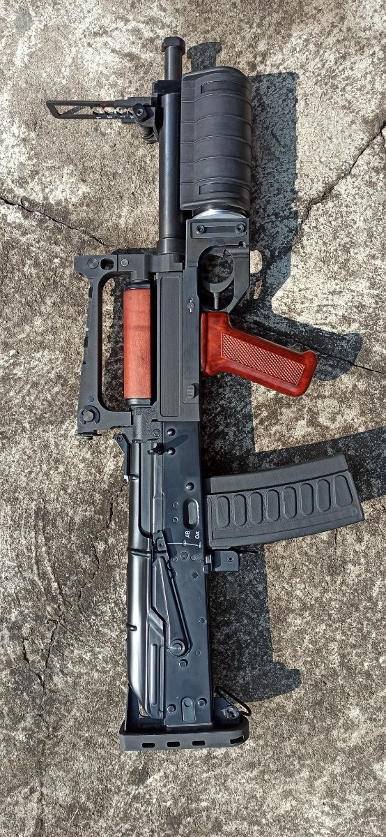

Przedstawiam prototyp repliki OTS-14 zbudowany na bazie AKSU. Replika jest przygotowana do zainstalowania konwersji HP, jako że w środku znajduje się przycięty, standardowy gearbox V3, standardowa komora od AK i 420 mm lufa wewnętrzna. Co unikalne w mojej replice to w pełni funkcjonalny granatnik, który strzela typowymi airsowtowymi granatami do granatników GP.  Granatnik, jak i gearbox obsługiwany jest jak w oryginale jednym spustem przy pomocy ryglowanego selektora ognia, który znajduje się nad chwytem. Selektor trzeba nacisnąć, dopiero wtedy można go obrócić tak jak w ostrym odpowiedniku. Zainstalowanie konwersji HP wymaga wyprowadzenia przewodów od spustu ze sterownika do kostki stykowej, która znajduje się w przedniej części repliki.  Cała konwersja wykonana jest z oksydowanej na gorąco stali, aluminium i kilku elementów z tworzywa (oczywiście dany materiał został użyty tylko tam gdzie w ostrym odpowiedniku także był).  Z ABS wykonano chwyt granatnika, osłonę lufy, magazynek, a TPU stopkę kolby. Osłona rury gazowej wykonana jest z drewna, a chwyt pistoletowy jest od palnego AK. Magazynek to midcap na 65 kulek zrobiony z wykorzystaniem krótkich midcapów do mp5 od cymy. Można także używać dowolnych innych magazynków od AK74 (nawet istniały prototypy na 5,45 wiec powinno to być koszerne :) ) Replika ma w pełni funkcjonalne i regulowane wszystkie celowniki. Wrażenia z trzymania tej repliki można porównać do trzymania l85 z tą różnicą, że troszkę więcej masy jest na froncie.  Całość waży 4,3 kg, czyli mniej więcej tyle, co załadowana ostra, a środek masy znajduje się praktycznie dokładnie nad chwytem pistoletowym. Replika w zamyśle jest modułowa, w przyszłości planuje zrobić wszystkie pozostałe możliwe konfiguracje.

Gratuluję świetnie zrobionej repliki, ba powiedziałbym, że perfekcyjnego customa. Czapki z głów :)
Chętnie bym taką replike widział u siebie w kolekcji gdyby tylko dało się tam upchnąć jakiś GB

Dzięki :) Nie ma co liczyć niestety na to, że uda się tam upchnąć jakiś GB na normalnych częściach. No chyba żeby zaprojektować swój własny szkielet GB.

Witam, świetna replika, części ABS to druk 3d czy masz na to jakiś swój konkretny patent?
Tak, elementy z ABS i stopka z TPU to druk 3d który został wyszlifowany, wypiaskowany i zaolejowany. Rozważam jeszcze zrobienie im "sauny" w oparach acetonu, aby elementy stały się gładkie i błyszczące - czyli bardziej zgodne z oryginałem.

15 godzin temu, sjzmisiek napisał:

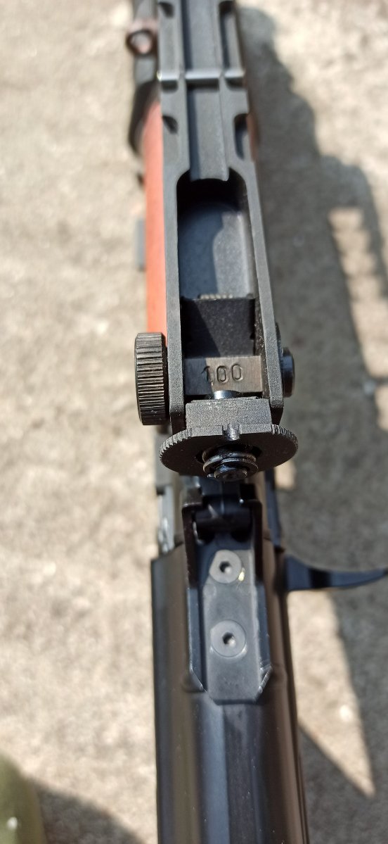

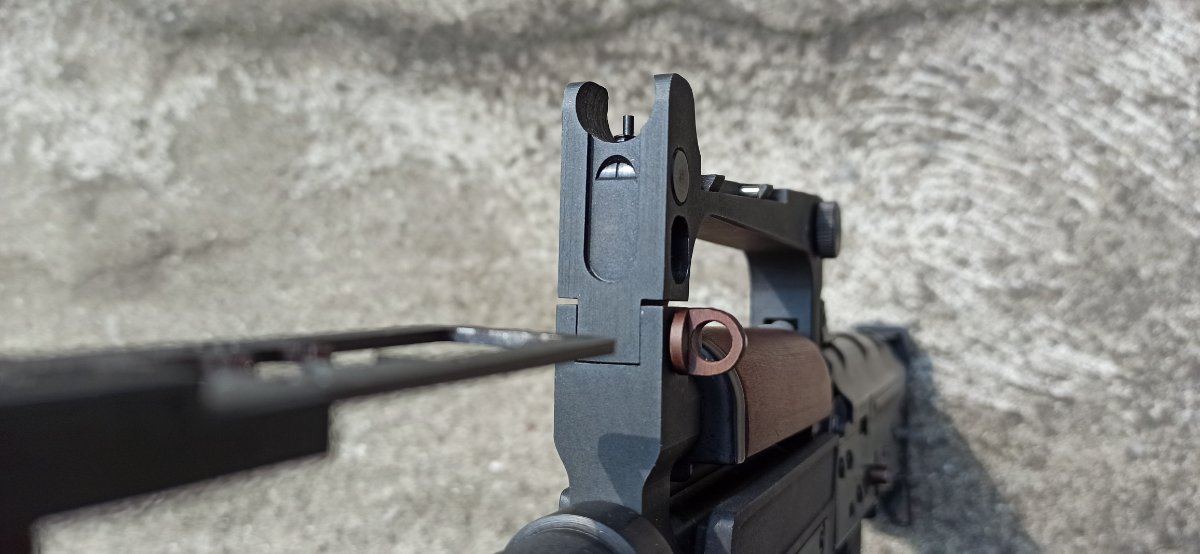

A części sam robiłeś (np masz dostęp do CNC ) czy zlecałeś firmie? No i jak to wygląda kosztorysowo ;) ? Zakładam, że to nie tania przyjemność.
Części robiłem sam (poza tymi z tworzywa z drukarek 3D), na konwencjonalnych (nie CNC) obrabiarkach. Niektóre elementy piaskowałem po obróbce, a inne celowo nie aby zachować klimat epoki (widać np. ślady po frezie w okolicy selektora koło chwytu).
