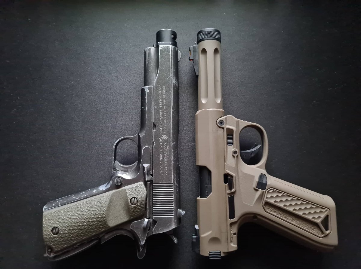

Kupiłem sobie tą replikę, choć nie wiem czy można tu użyć tego słowa jako że nie ma on palnego odpowiednika, czyli kupiłem sobie ten pistolet na kulki.
Na razie pierwsze wrażenia z zabawy w domu:
Replika jest cała plastikowa zewnętrznie, w środku ma oczywiście metalowe części.
Replika jest dość długa, dłuższa od Colta 1911, ale przez to że jest plastikowa jest dość lekka, a dodatkowo przez to że nie ma ruchomego całego zamka, tylko jego wewnętrzną część się porusza, wydaje się solidna, bo nic się nie telepie.

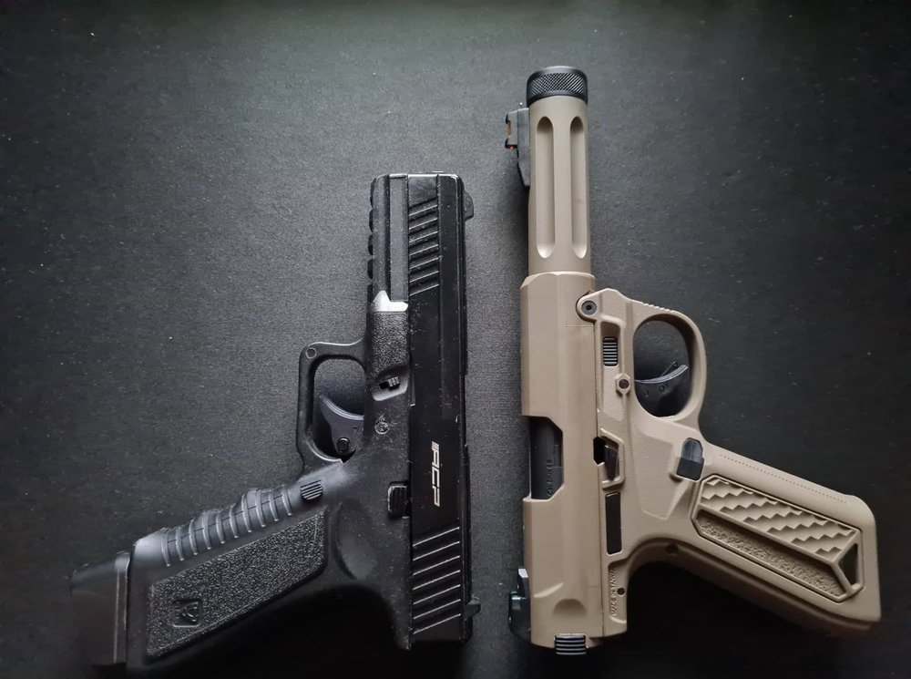

Trochę nie podoba mi się spust ma dość długi tzw. takeup czy pretravel czy jak tam to się nazywa po polsku, a i ściana nie jest tak wyraźna jak w Colcie 1911 od KWC, czy Glocku od APS (ACP601). Choć przez to że łapie dopiero na końcu, ma bardzo krótki overtravel.
Kiepskie jest też że gwint tłumika jest plastikowy, ale z kolei fajne że jest to 14 mm.
Dobre jest też to że hopka się reguluje bez zdejmowania zamka.
Wydaje się że replika ma o wiele więcej plusów jak minusów, jakby jeszcze miała górną część metalową, a nie plastikową to w ogóle, a podobno ma wyjść taka wersja. Do tego jest dość tania (330 zł 2021-03). Zobaczymy jak to wyjdzie przy dłuższym użytkowaniu, Glock od APS też wydawał się na początku bardzo fajny, ale niestety jakość APS nie wytrzymała próby czasu.
Chronowanie wyszło mi tak (temp 21):
Na dołączonym magazynku (pełny GG od Smart Gas) ma około 330 fps na 0.20g ~1.0J
Na magazynku CO2 od ASP (świeża kapsuła Umarex) ma około 360 fps na 0.20g ~1.2J
Więc karteczka z pomiarem fps aż tak bardzo się nie myliła, jest tam napisane ~0.9J
A co najfajniejsze w tej replice to full-auto - 35 k/s !!! Ale ten test muszę powtórzyć na powietrzu bo możliwe że jakieś kulki się odbijały i zaburzyły wynik.
Ciekawe jak będzie z dostępnością i ceną części co by to przerobić na SMG.
