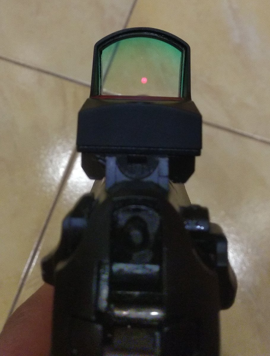

No jakoś sobie poradziłem, uprzejmy Pan ze sklepu z optyką z Wieliczki udzielił mi wszelkich informacji potrzebnych żeby dopasować kolimator do montażu.
Montaż pasuje co prawda do beretty we 2 generacji bez większego kombinowania ale widziałem już rozpadające się zamki z powodu ich konstrukcji ( wyjmowanej muszki w miejscu gdzie zamek jest osłabiony konstrukcyjnie z powodu obecności zabezpieczenia, układu pneumatycznego i wycięcia na samą muszkę) więc zrobiłem nacięcie na montaż na zamku troszkę dalej na swojej berettce (gen 1) żeby nie osłabiać zamka.
Na replice siedzi teraz Delta Optical MiniDot II. Naprawdę spoko kolimatorek i wychaczyłem go 60zł taniej niż na sklepie ;) . Jak tylko ogarnę jak dodać fotki to podeślę ( możliwe, że za duży format zdjęcia).

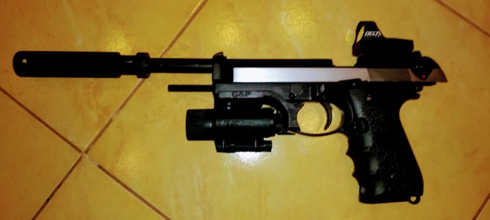

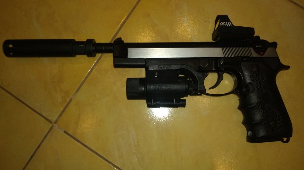

Wstępnie wygląda to tak, jeszcze się zastanawiam nad jakąś podwyższoną muszką i szczerbinką, tłumik dźwięku z prawdziwego zadrzenia ( może jakaś replika ospreya ;) ) i malowanie na czarny mat. Gdzieś w gratach mam spray czarny, który robi taką gumową, matową powłokę, nada się na okładziny. Tłumik płomienia zainstalowałem bo lufa wewnętrzna jest prawie 2,5x dłuższa niż w zwykłej 9-tce i wystaje mocno poza lufę zewnętrzną m92L.
