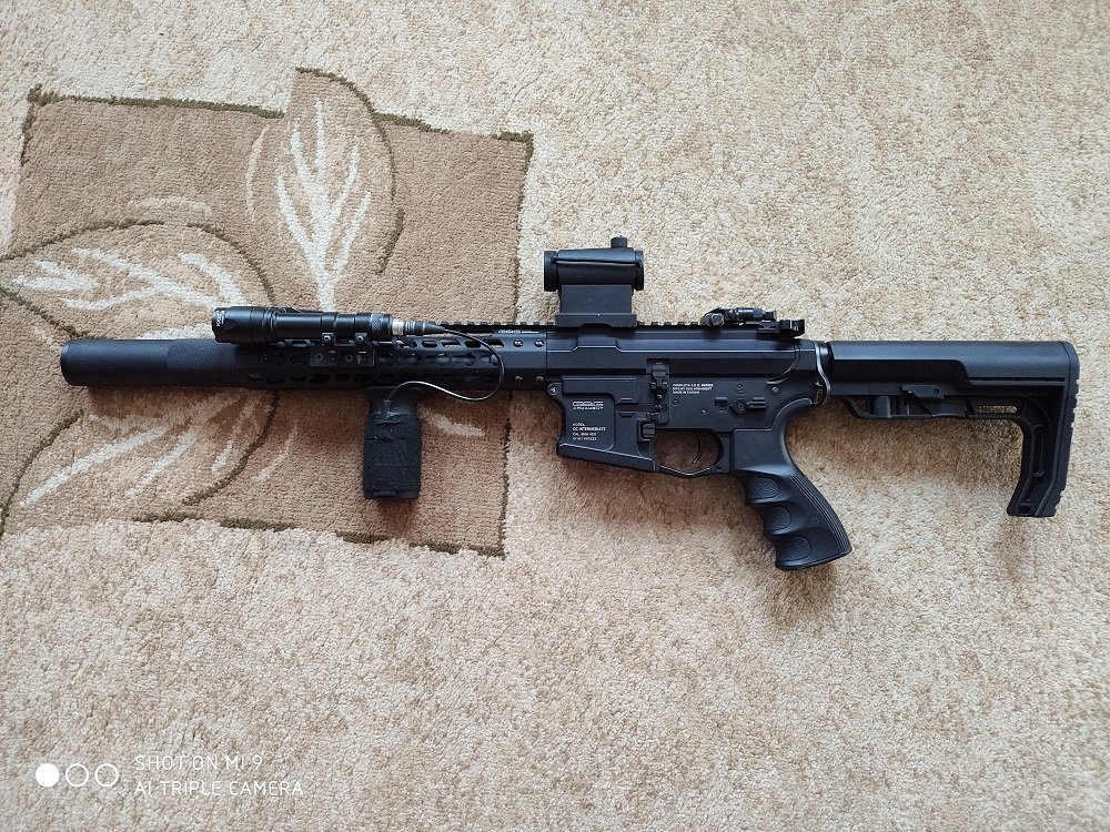

Criner Posted July 19, 2020 Report Posted July 19, 2020 (edited) Hej :) Niestety nie miałem w ręku niczego z tego co tutaj wyżej Panowie polecają, ale mogę Ci co nieco powiedzieć o G&G którego używam: https://gunfire.com/pl/products/replika-karabinka-gc16-warthog-12-1152208360.html To jest akurat wersja 12 calowa, a ja posiadam 9 cali. Z perspektywy czasu brałbym właśnie 12-stkę :) Bo u siebie i tak robiłem ją do lasu, więc wleciała dłuższa lufa i na to dość spory tłumik. No ale do rzeczy. Idzie drugi rok jak z niej korzystam. Body jest baaardzo spoko. Wszystko świetnie spasowane, żadnych luzów, niczego nigdy nie dokręcałem, nic nie skrzypi - no rewelka. Akurat w serii GC16 jest ETU gen. 1 ale ja na nie nie narzekam. Możesz ustawić sobie 3-strzałową serię zamiast trybu auto, GB robi pełne cykle i wszystko śmiga. ETU natomiast jest dość spore, więc trzeba je sobie dobrze schować w prowadnicy kolby, bo w samej kolbie nie ma za dużo miejsca. Ale taka batka 3-listkowa wejdzie. Po wyjęciu z pudła rewelacja, byłem mega zadowolony. Kolimatorek i w las :D Co do awaryjności... Jeśli nie chcesz nic na początku specjalnie robić, to kup batkę 7.4v. 11.1v da też radę, ale mi na niej zjadło ostatni ząb w tłoku (który jest plastikowy) więc tylko ostrzegam. Generalnie bym tego nie zauważył gdybym nie oddał jej po prostu po roku na planowaną wymianę części. Zębatki G&G są pancerne, na szkielet też nie narzekam. Komora jest szara, z zielonymi elementami, klasyczna, ale robi robotę i w zestawie masz na pewno jeszcze dobrej jakości zieloną gumkę G&G. Piszę "jeszcze", bo ostatnio kupowałem 2-3 i były totalnym dziadostwem. Poza tym tłokiem, to wszystko było sprawne, a przemieliła na 11.1v jakieś 10k kulek (potem własnie okazał się uwalony ząb na serwisie), także na 7,4v na pewno długo wytrzyma :) Obecnie prezentuje się tak: Jedyne do czego mogę się przypierdzielić, to jak jest zamocowana lufa zewnętrzna na froncie. Absolutnie nie ma tam nic i po prostu mi to przeszkadzało. Bałem się, że jest po prostu niestabilnie i jeszcze w coś zawadzę i przekoszę. Rozwiązanie, to wydrukowanie takiego elementu na drukarce 3D, który ładnie i równo wszystko trzyma. Dzięki niemu jestem spokojniejszy :P Edited July 19, 2020 by Criner Quote
Vilkas Posted July 19, 2020 Author Report Posted July 19, 2020 (edited) O super, dzięki że napisałeś co nieco o tej replice i za zdjęcia :). Właśnie się przymierzam do kupna wersji 12-sto calowej. Rozumiem, że ta lufa zewnętrzna wychodzi z body i przez cały front nie jest do niczego przymocowana? Bardzo to wtedy lata w tym froncie? Poza tym występują jeszcze jakieś luzy? Jak z celnością i zasięgiem? Jaki masz zamontowany tłumik? Czy stopka kolby ma gumowe zakończenie? Jak w tej emce siedzą magi, sztywno czy latają na boki? Czy bolt catch jest funkcjonalny, czy to tylko atrapa? Czytałem w temacie o emkach G&G, że dedykowane batki do nich to właśnie 11.1v i że mosfet odcina zasilanie z batki 7.4v. Masz jeszcze jakieś zdjęcia swojej emki? Wygląda super! Pozdrawiam. Edited July 19, 2020 by Vilkas Quote

Criner Posted July 20, 2020 Report Posted July 20, 2020 19 godzin temu, Vilkas napisał: Rozumiem, że ta lufa zewnętrzna wychodzi z body i przez cały front nie jest do niczego przymocowana? Bardzo to wtedy lata w tym froncie? Poza tym występują jeszcze jakieś luzy? Generalnie to nie lata jakoś specjalnie. Nie ma żadnego rezonansu w tym miejscu. Potrafi się to uginać po prostu pod naciskiem palca. To co trzyma lufę zewnętrzna to jest atrapa zamka gazowego - taki srebrny pręt. Ale on jest zaczepiony od góry, także w poziomie tej lufy nic nie stabilizuje. W sumie jakbyś chciał taki pierścień, to u kolegi powinienem mieć jeszcze gdzieś do tego schemat :p Wtedy musisz sobie jakoś to wydrukować i doszlifować papierem ściernym :) Poza tym żadnych luzów nie ma. Wiem natomiast, że część egzemplarzy może mieć ciekawą przypadłość. Mianowicie po strzale słychać krótki rezonans w okolicach kolby. Może rezonować albo sprężyna główna (co ustępuje po wymianie na np. guardera) albo taka mała sprężynka, co jest przy dźwigni przeładowania i sprawia że ona wraca jak ją puścisz. W przypadku tego drugiego naprawa jest prosta, bo ja tam przylepiłem sobie kawałek ściętego filcu, takiego pod nóżki mebli i teraz sprężynka nie obija się o metalowe body i nic nie słychać :p 19 godzin temu, Vilkas napisał: Jak z celnością i zasięgiem? Jaki masz zamontowany tłumik? Te 55-60 metrów jest całkiem celnie, bo waliłem do takiego celu wielkości człowieka. I to było w stocku na lufie 250mm. Teraz mam 407mm Da-Vinci z fabrycznie powiększanym oknem i na kulkach 0.3g trafiam w ten sam cel w odległości 68-70m około 5+ razy na 10 w środku lasu przy jakimś tam średnim wiaterku. I tak, mam tłumik i miałem go już przy lufie 363mm dlatego napisałem że brałbym 12", bo taka lufa powinna wejść z minimalnym tłumikiem i cylinder powinien być dość kompatybilny do niej. W stocku masz 320mm, także najkrótszy tłumik jaki znajdziesz + lufka 363mm. Ewentualnie zamiast tłumika są takie przedłużenia lufy zewnętrznej też dokręcane na ten gwint i na końcu normalnie zakładasz atrapę tego tłumika płomienia co masz w stocku. 19 godzin temu, Vilkas napisał: Czy stopka kolby ma gumowe zakończenie? Jak w tej emce siedzą magi, sztywno czy latają na boki? Czy bolt catch jest funkcjonalny, czy to tylko atrapa? Kupiłem oryginalnego mida od G&G i podawał elegancko bez zająknięcia. Na stockowej komorze. Potem kupiłem magi Castellana i też było spoko. Po zmianie komory małe problemy z podawaniem, jakoś nie mogłem tego zgrać. Tylko to raczej kwestia komory nowej, bo na stocku żadnych problemów, a ten stockowy hi-cap lata ze wszystkim i zawsze podaje :) W razie kłopotów można to uratować tak samo jak z tą rezonującą sprężynką - wlepiasz kawałek filcu w gnieździe magazynka od strony kolby, tylko wypada ściąć go w połowie bo może być za gruby. W nowej m-ce nawet profilaktycznie sobie taki wlepiłem i jestem zadowolony, bo to nic nie kosztuje a magi siedzą mega pewnie :) Tak, stopka kolby ma gumowe zakończenie, ale nie ściąga się jej całkowicie, tylko wciska taki przycisk i ona zsuwa się na bok żeby włożyć batkę. Ta gumka jest bardzo spoko, nie mam nawet na niej jednego zadrapania. A bolt catch niestety atrapa :( Też się zawiodłem, ale nie narzekam, da się żyć :p 20 godzin temu, Vilkas napisał: Czytałem w temacie o emkach G&G, że dedykowane batki do nich to właśnie 11.1v i że mosfet odcina zasilanie z batki 7.4v. Nie słyszałem o przypadkach odcięcia, dlatego nie neguję. Wiesz, możesz wrzucić 11.1v, nie ma problemu, tylko trzeba z rozsądkiem jej używać. Jak na początku jechałem na auto często, to teraz 90% przypadku używam singla, EWENTUALNIE seria raz na jakiś czas. 20 godzin temu, Vilkas napisał: Masz jeszcze jakieś zdjęcia swojej emki? Wygląda super! Pozdrawiam. Tutaj może taki pełny profil, bo jeszcze jej po weekendzie nie schowałem: Quote

Criner Posted July 20, 2020 Report Posted July 20, 2020 (edited) 2 godziny temu, Vilkas napisał: A jaki posiadasz model tłumika? Jak miałem lufkę 363mm to korzystałem z tego: https://www.taiwangun.com/tlumiki-dzwieku-2/imitacja-tlumika-dzwieku-100x32mm-black-m-etal?from=listing&campaign-id=14&q=tłumik Natomiast dla lufy 407mm mam taki i jest idealnie na styk zakryta lufa wewnętrzna: https://gunfire.com/pl/products/tlumik-dzwieku-elite-iron-160x40-1152208722.html no, tam powiedzmy zostaje ~1cm schowana Edited July 20, 2020 by Criner Quote
