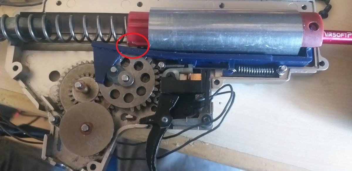

Jajaaon Posted April 22, 2020 Author Report Posted April 22, 2020 Chyba teraz małymi krokami dochodzę do błędu zauważyłem że teraz rozbierając gb mam takie coś poniżej będą zdjęcia Quote
Jajaaon Posted April 22, 2020 Author Report Posted April 22, 2020 Chyba to będzie wina tłoka z głowicą? Bo co innego moze być skoro na zdjęciu widać że koło zębate napędzajace tłok nie wchodzi w zęby tłoka tylko jakieś dziwne ułożenie pomijające pierwsze zeby tłoka Quote
Huba_lbn Posted April 22, 2020 Report Posted April 22, 2020 Ze zdjęć mi nic nie wynika. To normalne że popychacz jest wygięty, przy zamkniętym GB po prostu by naciągnął sprężynkę, podobnie tłok przy otwartym GB nie siedzi dokładnie w prowadnicach. Czepiał bym się dalej tej głowicy tłoka, jak mówisz że z pominięciem styków jest to samo. Zastanawia mnie tylko to uszkodzenie tłoka: Quote

Jajaaon Posted April 22, 2020 Author Report Posted April 22, 2020 13 minut temu, Huba_lbn napisał: Zastanawia mnie tylko to uszkodzenie tłoka Tak gb widocznie był źle złożony i zębatka "wierciła" w tłoku Quote
