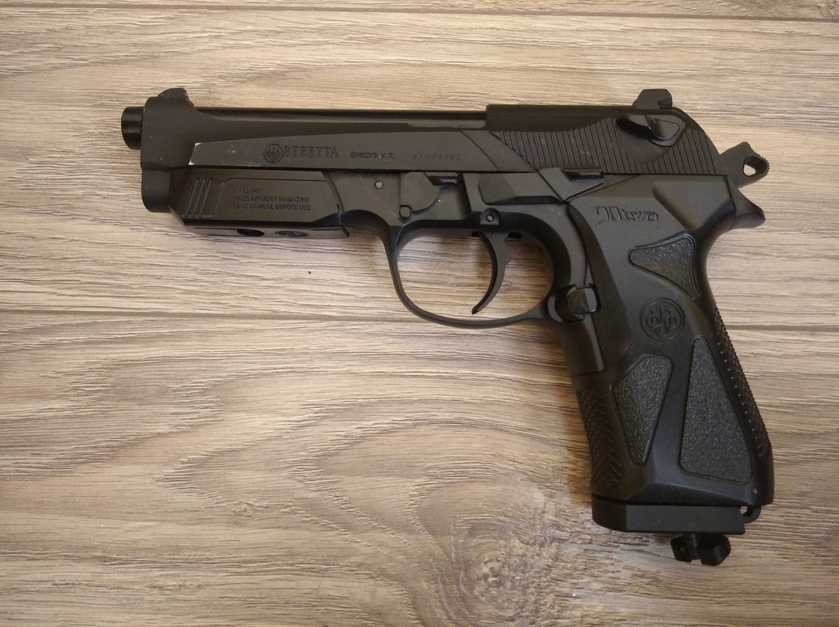

Po 10 latach "beretka'" odmówiła współpracy. Pokazywałem synowi, jak jej używać. Na sucho, bez gazu, kilka razy nacisnąłem spust - wszystko OK. Potem odciągnąłem kurek, żeby mu pokazać, że tak też można - i kicha.

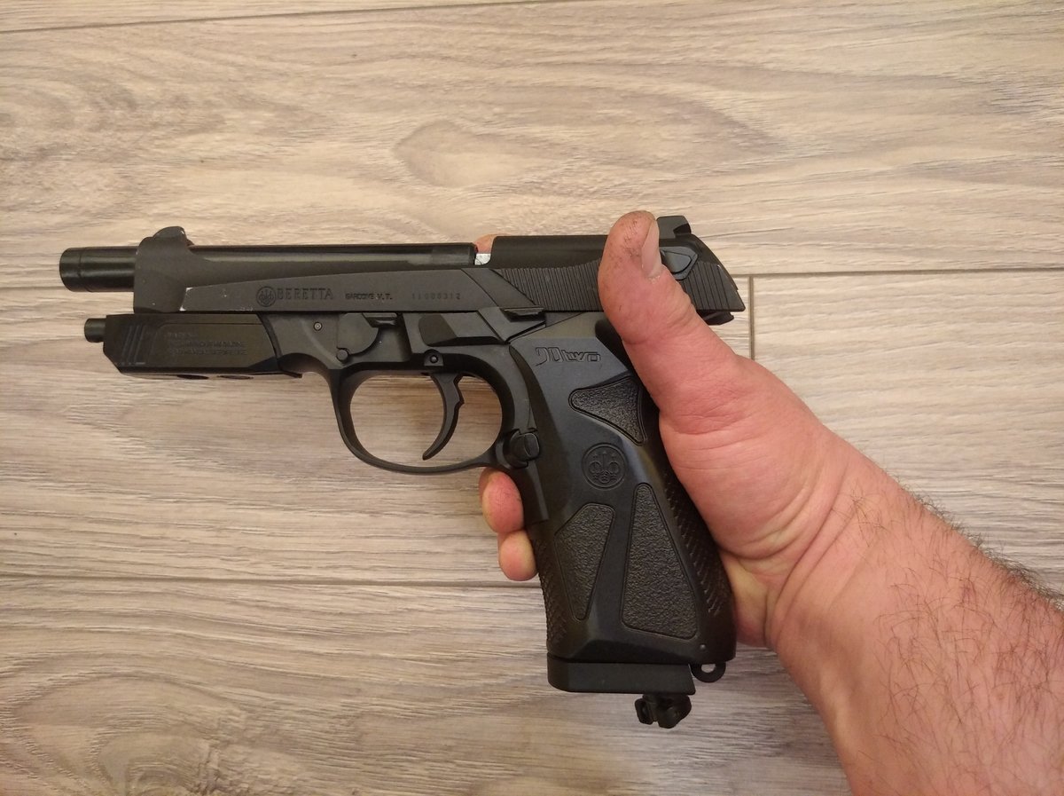

Beretta zablokowała się w takiej pozycji, z odciągniętym kurkiem. Nie mogę teraz nic zrobić, poza odciągnięciem do tyłu, jak na drugim zdjęciu.
Nie mogę spuścić kurka, nie mogę wyciągnąć magazynku, nie mogę nacisnąć spustu.

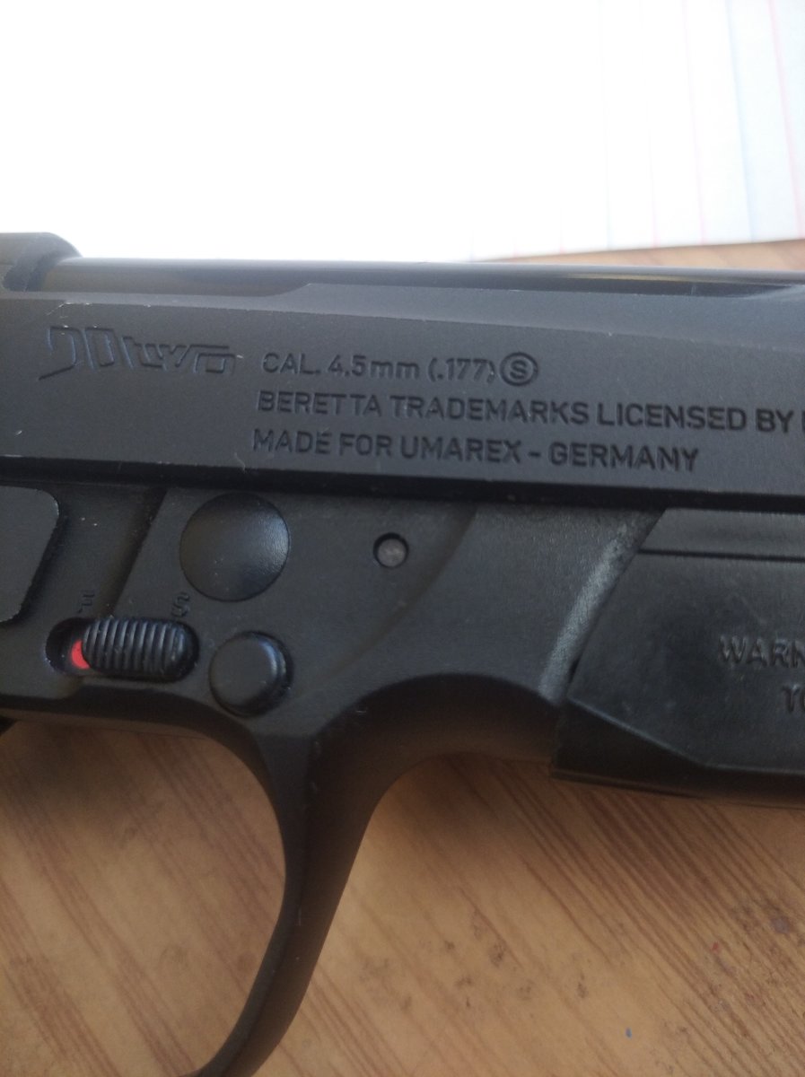

Na internecie znalazłem filmik, jak rozebrać tą konkretną replikę. Wg niego, po wybiciu takiego małego pina (trzecie zdjęcie, w centrum), powinienem móc całą górę zdjąć, przesuwając ją do przodu.
Nic z tego .
Moge z tym coś zrobić ?
Podejrzewam, że wszystko może się  wiązaćz magazynkiem. Oddawałem go już do naprawy - zdaża się, że kulka nie podchodzi do góry do końca, na swoje miejsce i nie mogę nacisnąć spustu. Muszę potrząsnąć ręką, albo uderzyć w bok pistoletu, żeby się pewnie w środkuułożyli wszystko na miejscu i strzelam dalej.

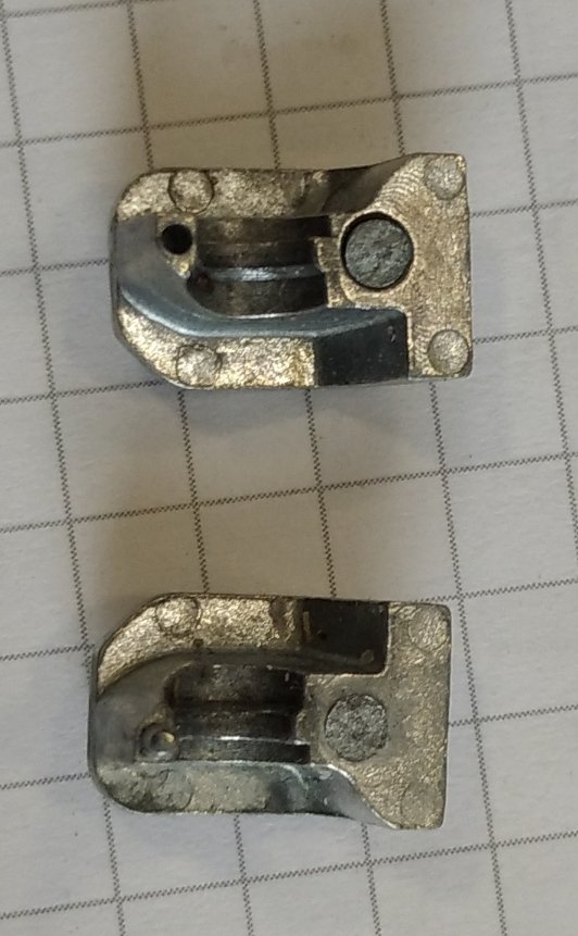

Dziś kolega mi pomógł i wiem, co było.
Po wyciągnięciu (cudem!) magazynka, okazało się, że rozpadł się jeden z jego elementów i to on blokował wszystko. Chwała Bogu, beretka' jest do odzyskania, ale muszę kupić magazynek.
