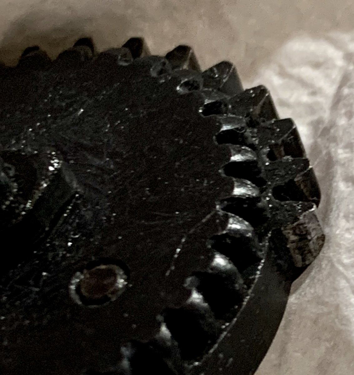

PabloNS Posted November 6, 2019 Report Posted November 6, 2019 Tak wygląda zębatka tłokowa wyjęta z G2 - GB bez modyfikacji, bez grzebania, full stock. Powiesz mi, że to przecież replika "tylko" 1500zł? Quote
Maks2061 Posted November 6, 2019 Author Report Posted November 6, 2019 A jak myślicie zmieszczę tam GB kwa 2gx ? (Pytam z ciekawości) Quote
fint Posted November 6, 2019 Report Posted November 6, 2019 (edited) 5 godzin temu, PabloNS napisał: Tak wygląda zębatka tłokowa wyjęta z G2 - GB bez modyfikacji, bez grzebania, full stock. Powiesz mi, że to przecież replika "tylko" 1500zł? Nie widzę tutaj nic poza startą powłoką, która ściera się zawsze. I tak, to tylko replika za 1500zł. Kup sobie G&P za 1200-2300 z pękającym szkieletem, mielącym się tlokiem, krzywymi i slabymi zebatkami, brakiem mosfetu, standardową komorą i slabym silnikiem. Pomijam juz znalowy korpus czy spasowanie dyszy i glowicy cylindra. Kup sobie GC16 za 1300-1500zł z tlokiem z plastikowymi zębami, plastikową głowicą cylindra, dyszą bez doszczelnienia, plastikową, standardową komorą z wyłamującymi się pokrętłami. Kup sobie Krytaca za 1800-2800zl (tak, 2800zl za LMG w ktorym siedzi to samo co w tańszych modelach) ze standardową kostką stykową i prostym mosfetem. Z pękającym body, plastikową głowicą cylindra, dyszą bez doszczelnienia, pękającą, plastikową komorą i tłokiem z plastikowymi zębami. Kup sobie ICS'a za 1300-1800zl, który poza spoko spasowaniem i dwudzielnym gearboxem nie oferuje w sumie nic ciekawego bo wnętrze jest chińskie. Mógłbym tak opisać większość replik które są o wiele gorsze od TR16. TR16 po prostu oferuje najwięcej i jest względnie tani. Replika warta 1500zł to tania replika. Baza do tuningu. Tak samo jak kupujesz vsr10 TM. Baza kosztuje 1000-1200zł, może da radę nieco taniej. Wywalasz całe wnętrze i wsadzasz nowe za 2-4k by miało to sens i replika karabinu snajperskiego miała podejście w airsoft jako snajpa. W przypadku aeg'ów jest o wiele lepiej bo robisz z nimi co chcesz, a i tak będą skuteczne. Czy zrobisz 350, 450 czy 550fps replika i tak się sprawdzi. Mówię już ogólnie bo raczej nikt z repliką typowo dmr nie jeździ na cqb. 3 godziny temu, Maks2061 napisał: A jak myślicie zmieszczę tam GB kwa 2gx ? (Pytam z ciekawości) Nie mam pojęcia. Jak już to lepiej kupować Retro CNC. 2GX i tak pęka. Edited November 6, 2019 by fint Quote
PabloNS Posted November 6, 2019 Report Posted November 6, 2019 @fint. Zjedzone pół zęba no ale cóż, pewnie się wytarło. Quote
fint Posted November 6, 2019 Report Posted November 6, 2019 Takie rzeczy zdarzają się w każdej replice. Na zdjęciu nie widać tego zbyt wyraźnie. Od zawsze powtarzam, że każda replika nawet dopiero zakupiona, nowa, pachnąca z pudełka powinna trafić na serwis w celu przeglądu i ewentualnego tuningu. Quote
