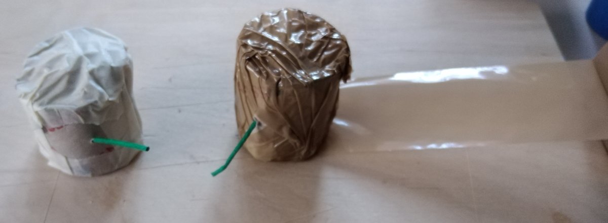

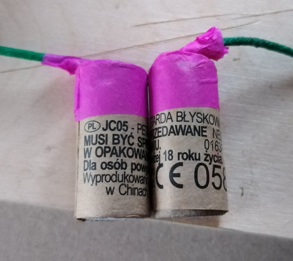

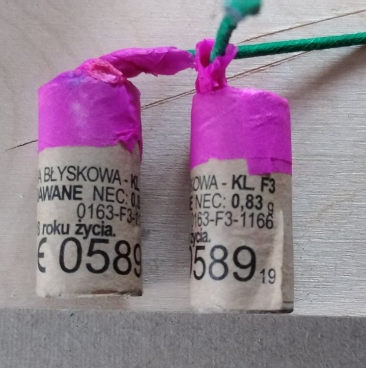

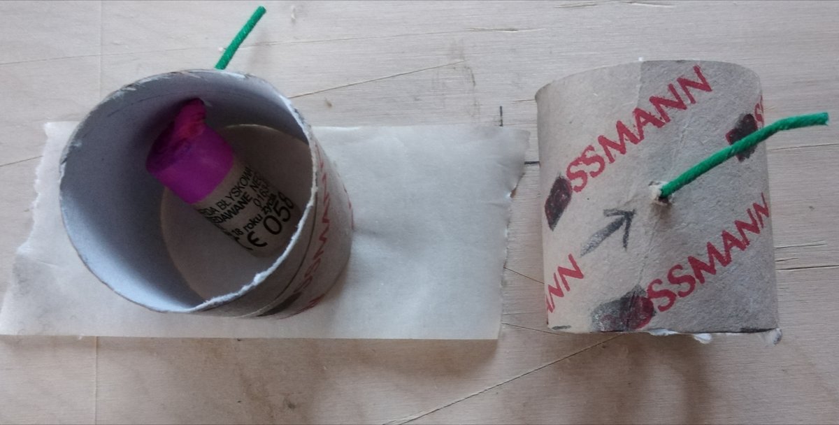

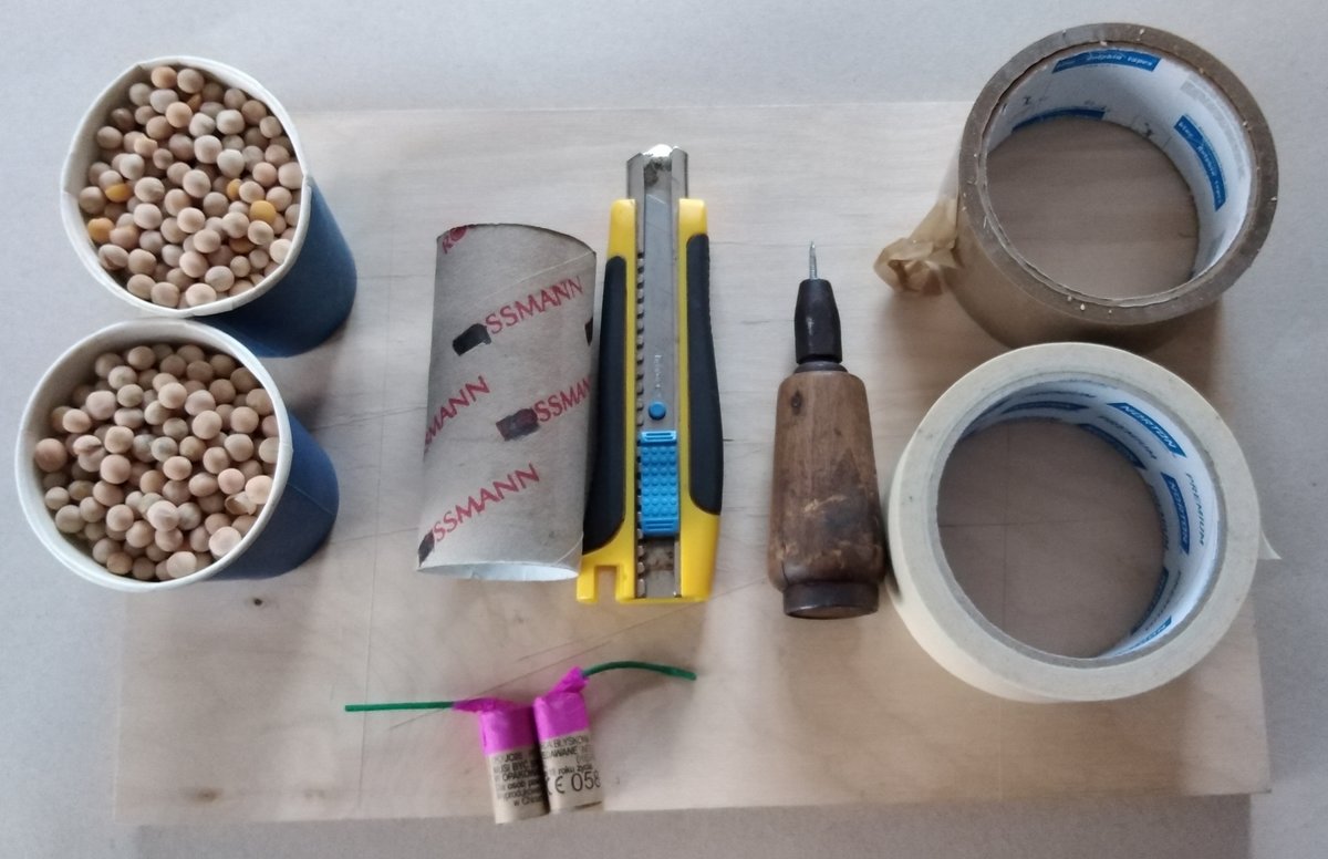

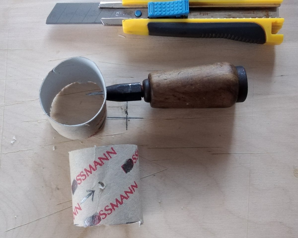

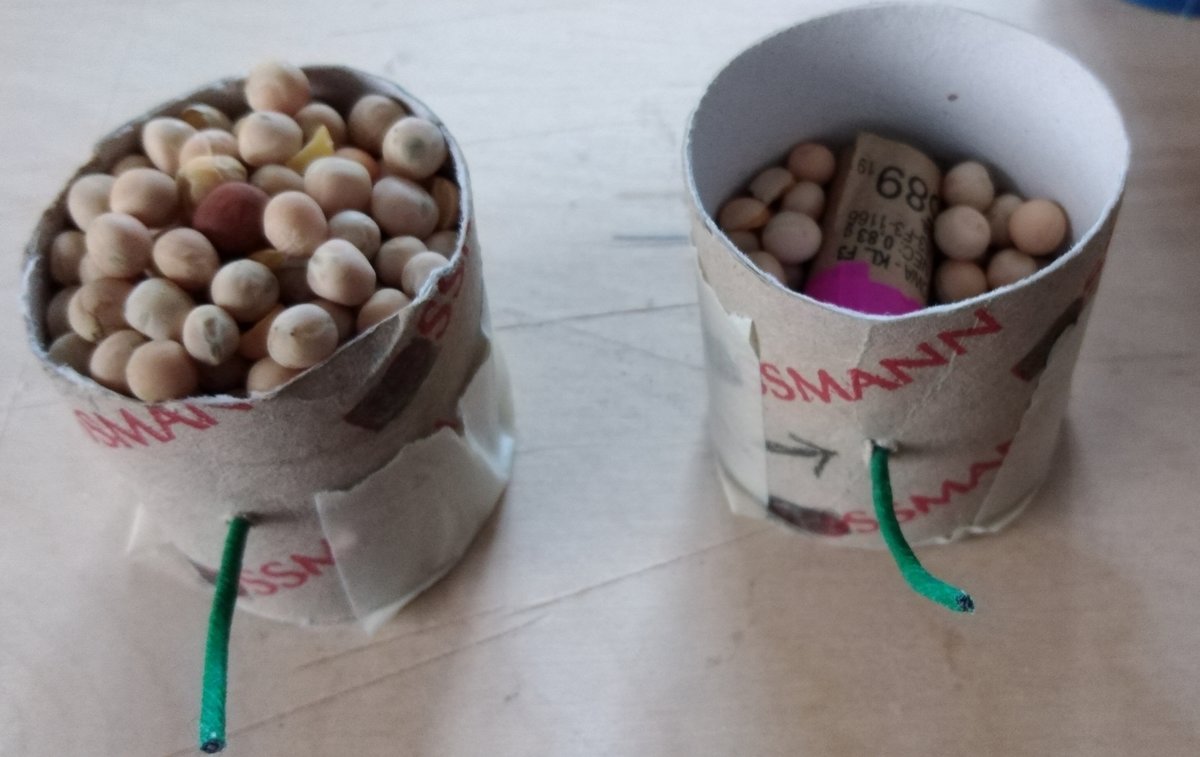

Pazur88 Posted March 27, 2020 Author Report Posted March 27, 2020 Czołem. Będziemy potrzebować granatów(amunicji do haubicy). Poniżej kilka zdjęć i informacji. Każdy jest zaopatrzony w papier toaletowy. Wykorzystajmy zapasy i wolny czas. Jest to przepis na ekonomiczne granaty jakie zabieram już od dawna na imprezy. Ładunek znajdujący się idealnie w środku ładnie rozrywa całość. Sekretem jest brązowa taśma pakowa kiepskiej jakości która nie wytrzymuje wybuchu. Taśma papierowa usprawnia produkcję choć można z niej zrezygnować. Lont jest na tyle długi, że bezpiecznie możemy miotać granatem zarówno ręcznie jak i za pomocą procy na 60 metrów. Okrągły groch posiada dobre właściwości areodynamiczne. Kupimy taki bezpośrednio u producenta. Tak kupiłem 50 kg grochu i nie wstydzę się tego. Nie polecam grochu w połówkach, jaki mamy w sklepach. Jest drogi i kiepsko "lata". Opis petard znajdziemy na zdjęciach dlatego go nie powielam. Chciałbym by każdy kto planuje zjawić się na imprezach z okresu Wielkiej Wojny w miarę możliwości zaopatrzył się w takie granaty. Jeżeli zaś ktoś nie może tego zrobić niech chociaż zbiera rolki papieru. Nota BHP. W świetle wydarzeń roku 2020 wszystkie rolki są odkażane środkiem na bazie spirytusu. Dziękuję Pazur Quote

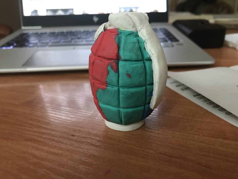

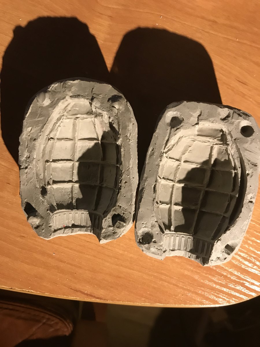

Cortes Posted April 2, 2020 Report Posted April 2, 2020 Planuję produkcję skorup granatów z masy papierowej. Przyjmę każdą ilość nieużywanego papieru toaletowego luzem, bez rolek. :-) Na zdjęciu model z plasteliny, do zrobienia formy. Quote
Mekar Posted April 3, 2020 Report Posted April 3, 2020 (edited) Jak i z czego chcesz zrobić formę? Myślałem o zrobieniu niemieckich trzonkowych, ale żeby była jakaś produkcja masowa, a nie rzeźbienie każdego przez ileś godzin. Edited April 3, 2020 by Mekar ortografia Quote
Cortes Posted April 3, 2020 Report Posted April 3, 2020 Forma będzie z gipsu. Będę ją wyklejać od wewnątrz kawałkami papieru rozmoczonego w kleju z mąki. Quote
Mekar Posted April 6, 2020 Report Posted April 6, 2020 (edited) Masz naprawdę nieszły detal na formie. Jak chcesz zrobić masę? Wydaje mi się, że tylko gładka zmielona masa wejdzie w te roweczki. Edit: Chyba w takim wypadku możnaby spróbować groch układać w warstwie masy. Wtedy te nacięcia odłamkowe pełniłyby oryginalną rolę :O Edited April 6, 2020 by Mekar Quote
Cortes Posted April 7, 2020 Report Posted April 7, 2020 Pierwszy raz spróbuję wyklejać pojedynczymi warstwami ręcznika papierowego, nasączonego klejem z mąki. Grochu nie bedę wciskać w masę, bo zanim ona wyschnie, to groch zdąży napęcznieć. Nawet jak potem wyschnie, to może pleśnieć, a robię broń konwencjonalną, a nie biologiczną. :-). Na razie forma schnie. Quote
Mekar Posted April 7, 2020 Report Posted April 7, 2020 Słuszna uwaga z pęcznieniem grochu. A co z gipsem? Też będzie chłonął wodę z masy. Zabezpieczenie folią raczej nie wchodzi w grę... może lakier? Ciągle podpytuję, bo też myslałem o zrobieniu formy, natomiast nie miałem pojęcia z czego formę zrobić. Teraz myślę jeszczę nad masą solną. Quote
mareq Posted April 8, 2020 Report Posted April 8, 2020 Gips i tak przydałoby się czymś powlec, żeby masa papierowa się nie przyklejała. Tu faktycznie mozna polakierować. Może rozrobić wosku z benzyną i coś takiego. Może też da radę nasączenie formy olejem lnianym. To akurat niektórzy mają w domu. Formę mozna by wogóle zrobić z silikonu formierskiego. Quote
Cortes Posted April 8, 2020 Report Posted April 8, 2020 Gips pomalowałem lakierem. Jak zrobić formę nauczyłem się prawie 50 lat temu od pana Adama Słodowego. Pamiętam, jak robiłem gipsowe odznaki dla mojego zastępu harcerskiego :-). Quote

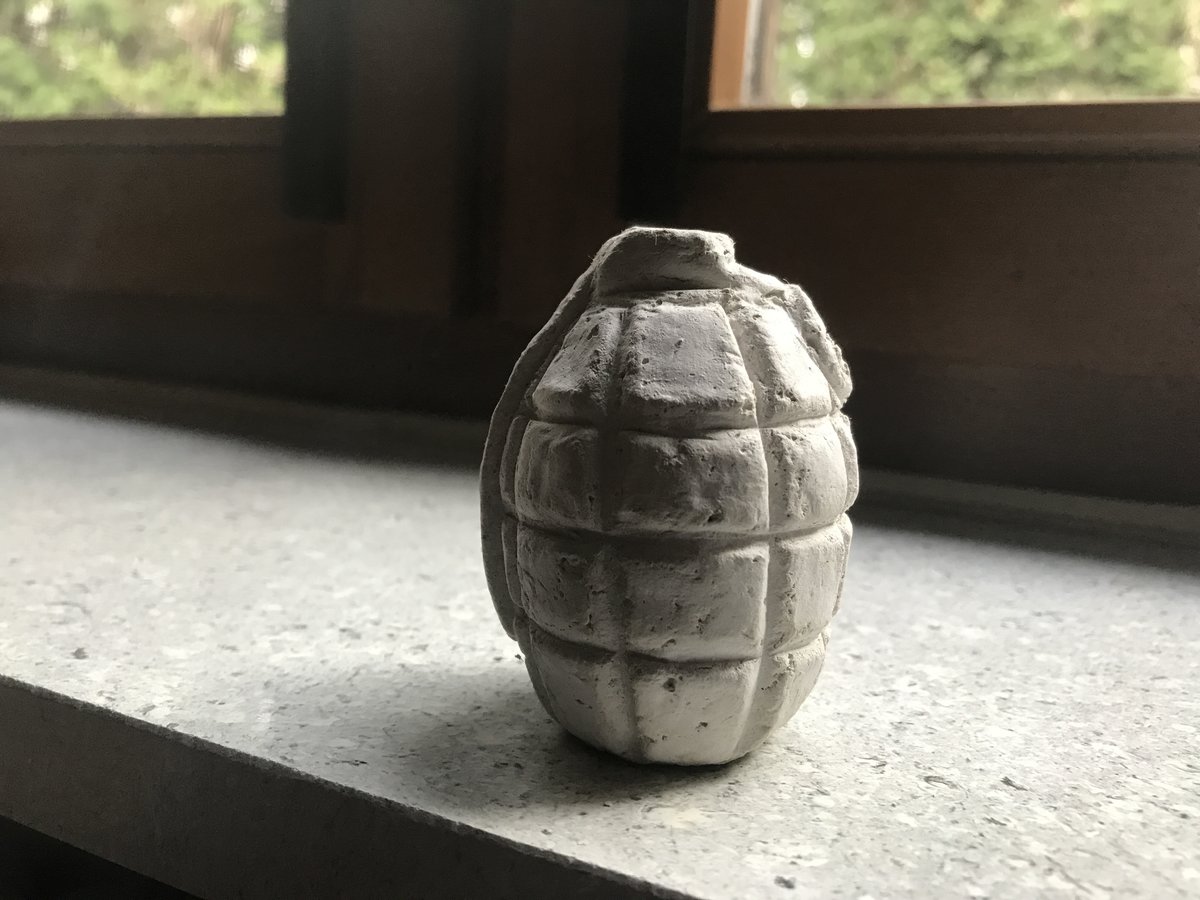

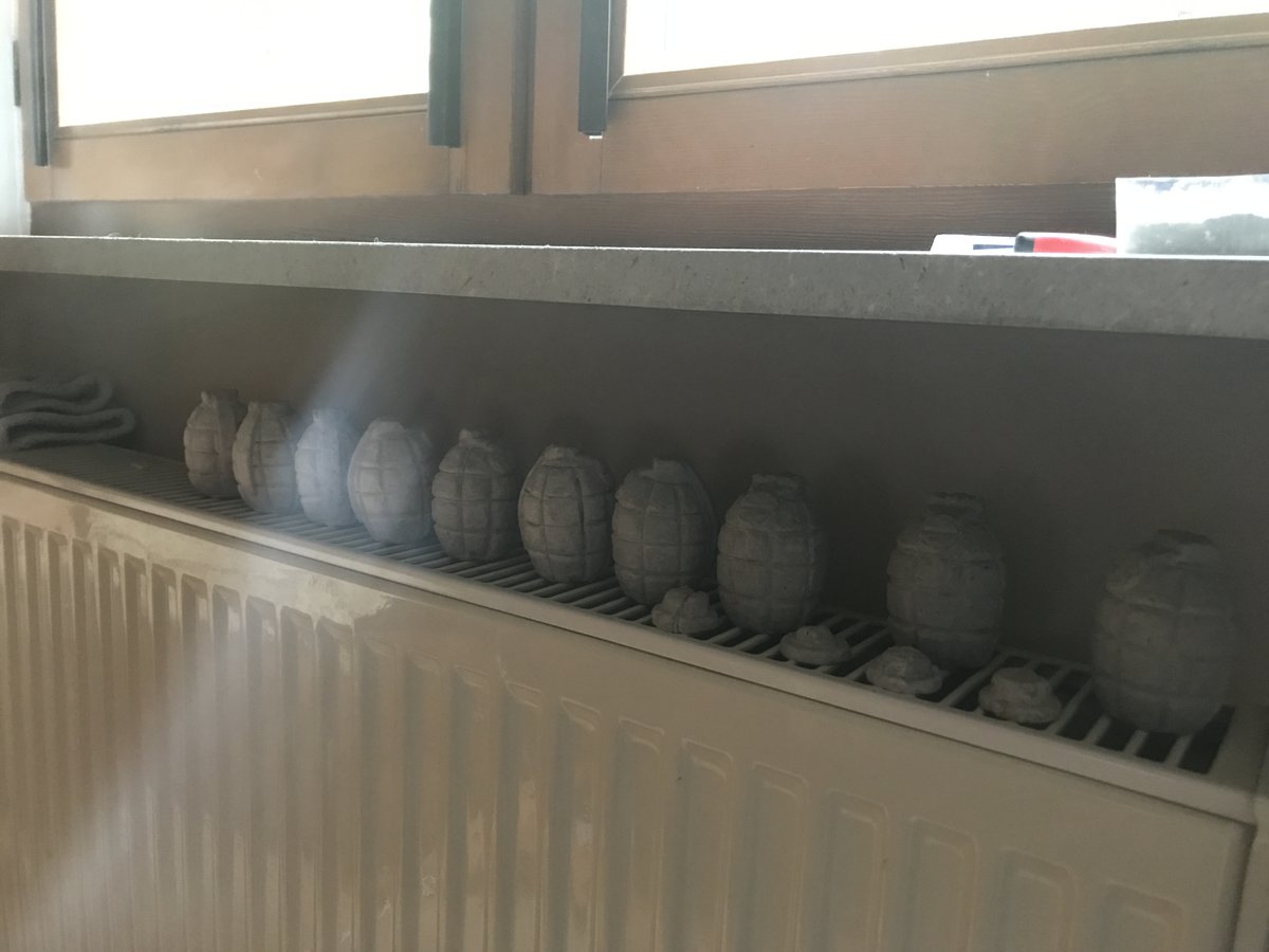

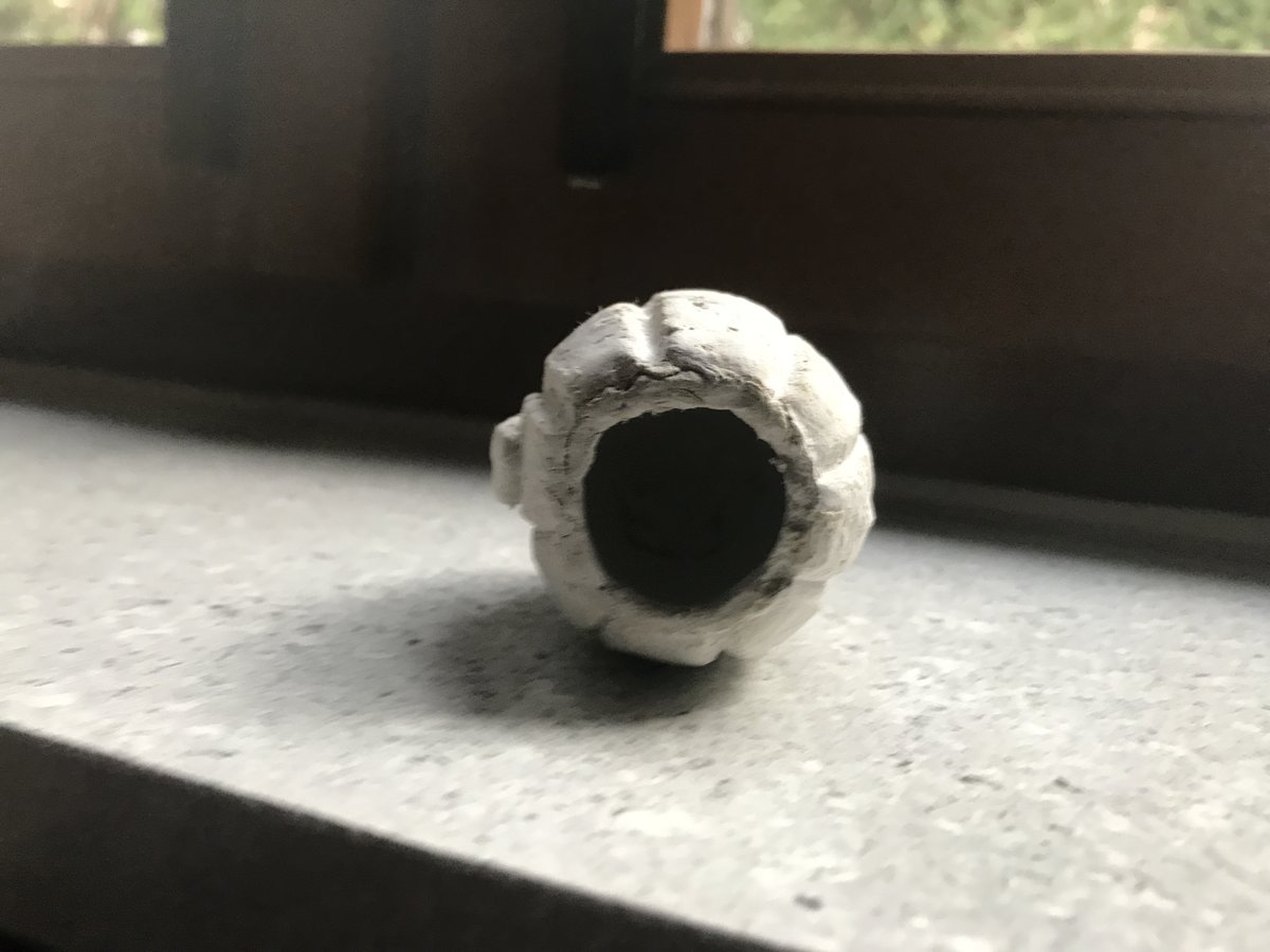

Cortes Posted April 13, 2020 Report Posted April 13, 2020 Technologię , po kilku próbach opanowałem. Masę papierową robię z rozmoczonych wytłoczek do jajek ze stabilizatorem z gipsu. Klajster z mąki nie zdał egzaminu - odlew schnął w formie dwa dni, a potem zaczynał fermentować. Gips powoduje szybkie związanie masy i umożliwia wyjęcie mokrego jeszcze odlewu. Po wyschnięciu wszystko trzyma się razem dzięki włóknom masy papierowej. włókna są krótkie, więc struktura wyschniętej masy jest krucha. Kawałki wytłoczki po zalaniu dużą ilością wody zostawiam na kilka godzin. Potem rozdrabniam rękami tak, żeby nie było grudek. Po rozdrobnieniu w wodzie odciśniętą porcję mieszam z gipsem w proporcji ok. 5 porcji masy i 1 porcja gipsu. Powinno to dać konsystencję gęstego ciasta. Wyklejam masą formę. Przed wyklejeniem formę smaruję bardzo cienką warstwą smaru teflonowego (taki mam, ale może być cokolwiek tłustego), żeby masa nie przyklejała się do formy. Po ok. 15 minutach otwieram formę i wyjmuję odlew. Usuwam nadlewy, wygładzam powierzchnie, które źle wyszły i stawiam na kaloryferze do wyschniecia. Osobno z tej samej masy wykonuję denka zamykajace skorupę. Będą wklejane na klej - mam montażowy Tytan. Przy dobrej organizacji pracy można zrobić 3-4 odlewy na godzinę. Wyschnieta skorupa jest lekka, ścianki maja 05-10mm grubości. Nie pęka przy upadku, ale wygląda na kruchą i powinna łatwo rozpadać się przy wybuchu petardy. Zamówiłem petardy hukowe JC05. Lont będzie wyprowadzony przez pokrywkę w dnie skorupy. Po zmontowaniu (włożeniu petardy, wypełnieniu grochem i przyklejeniu denka) pomaluję zielona farbą w sprayu. Może już w weekend zrobię próbne odpalenie. Potem przyjdzie czas na eksperymenty ze spłonką tarciową i uderzeniową :-). Quote
