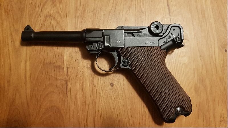

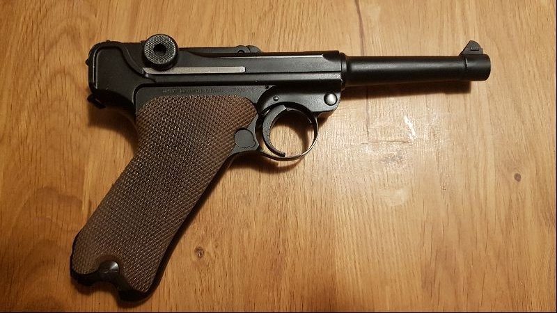

SikorPL Posted July 2, 2019 Report Posted July 2, 2019 (edited) Najprostrzy sposób: przetrzyj metal bardzo drobnym papierem ściernym zamoczonym w wodzie, okładzinę rękojeści potraktuj najpierw brązową farbą mat (może być Fosco itp.) a potem delikatnie spryskaj czarną olejną/akryl, zamaskuj czarnym flamastrem, najlepiej kilka razy zmywalnym, wszelkie oznaczenia ASG. W załączeniu mój sprzęt. Edited July 2, 2019 by SikorPL Quote

SikorPL Posted July 2, 2019 Report Posted July 2, 2019 Próbowałem zamienić okładki na drewno - w moim KWC okazało się to niemożliwe ze względu na b.wąskie kawałki plastiku wsuwające się pod metal (mam te okładziny jeszcze na sprzedaż - gdyby ktoś chciał). Jeśli to się komuś udało pokażcie. Kangurka, jak będziesz miał sposób na nadawanie sygnatur (wektory pod laser?) daj znać. Quote
