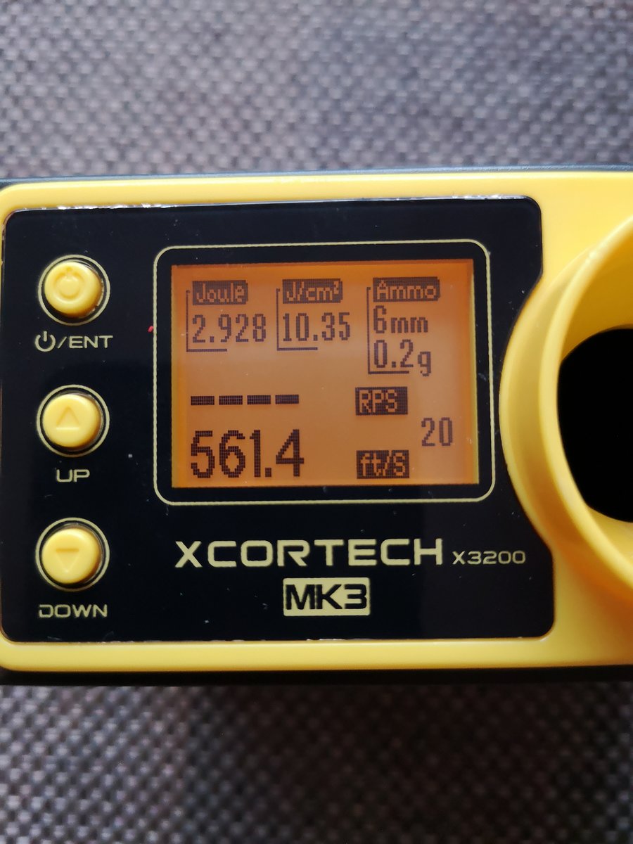

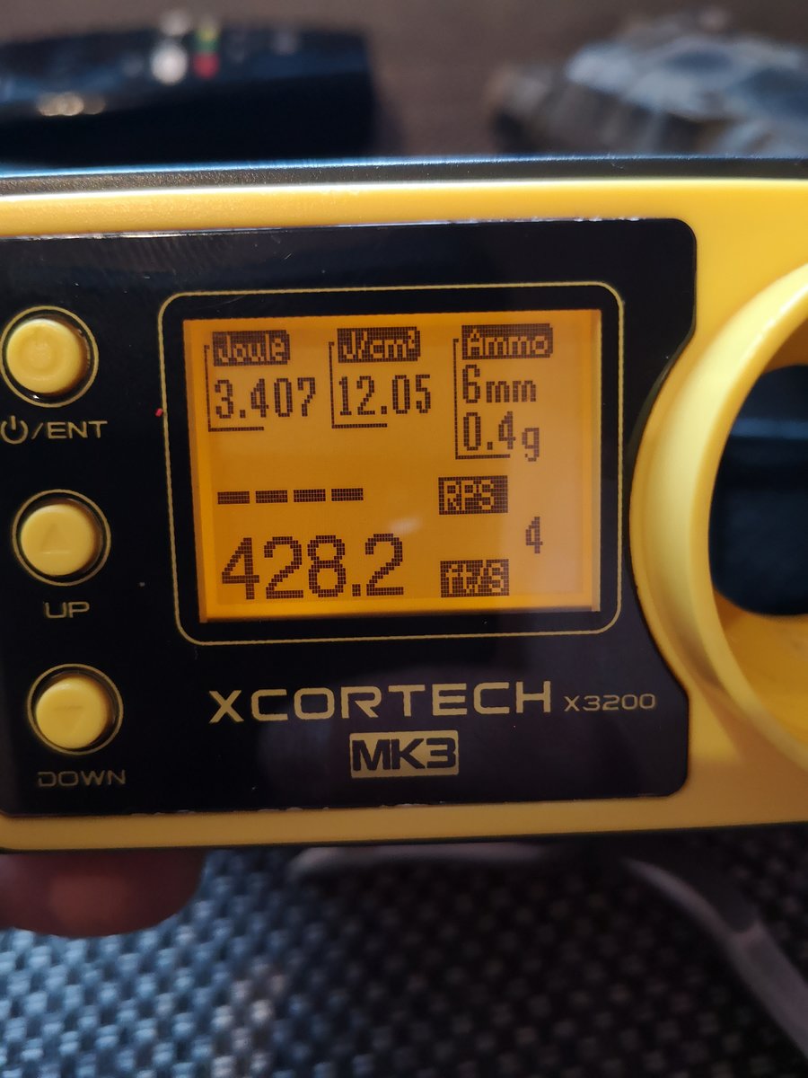

Rogaś Posted July 21, 2019 Report Posted July 21, 2019 (edited) 560fps na 0.20g 3.4J na 0.40g Moja SR25 z lufa 460mm 6.05 Dziękuje dobranoc. Edited July 21, 2019 by Rogaś Quote

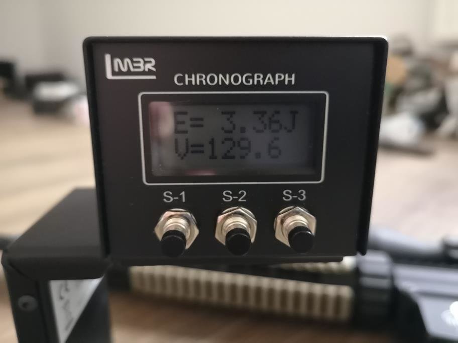

Ciapciak Posted August 3, 2019 Report Posted August 3, 2019 (edited) Wystosowałem odpowiednią sprężynkę popychacza mojego autorstwa. Dokleiłem zderzak głowicy cylindra bo się odkleił i wyniki zrobiły się odpowiednie. Powietrza chyba jednak jest dość i zwykłe v2 wystarcza nawet pod lufę 509 i kulki 0.4 lub 0.43. Owszem SR od PJ wróciło do sklepów i jest to znacznie tańszy i bardziej bezproblemowy wybór, ale jednak wykonanie G&G jest dwie klasy wyżej. Wyniki na hopie ustawionym pod 0.43 BLS, kulki testowe guarder 0.4 i 0.2. Edited August 3, 2019 by Ciapciak Quote
