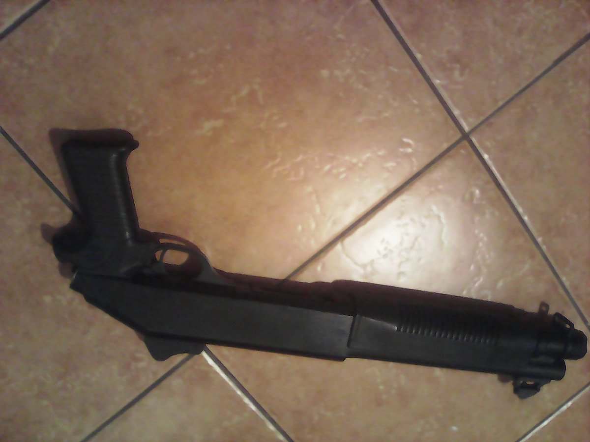

Co jest waszym znaniem bardziej opłacalne?
Kupno cm.357 czy przerobienie cm.350 (cm350 o 70 tańsza na tą chwilę)
Ewentualnie ktoś wie gdzie można kupić części zewnętrzne pokroju chwytów pistoletowych itp?
Posted (edited)
Witam, przerabianie takiej repliki jest proste, warto ją rozebrać do operacji skracania lufy, ewentualnego skracania magazynka podlufowego. Osobiscie robiłem taką operacje na double eagle m56dl. Poza lufą i atrapą magazynka rurowego (czy jak to sie tam zwie), skracałem u siebie lufy wewnętrzne, wywaliłem prowadnice kolby, żeby został sam chwyt pistoletowy, przerabiałem zakończenie magazynka, przyrządy celownicze przenosiłem z odciętego kawałka na właściwą lufę itd. Jak chcesz podeśle fotke. Biorąc pod uwagę, że lufy wewnętrzne we wszystkich wersjach są o wiele krótsze niż lufa zw. najpewniej nie bedziesz musiał nic z nimi robić. Nie wiem tego na 100% ale wydaje mi się, że w przypadku "3-shotów" lufy wewnętrzne we wszystkich wersjach od obrzyna do najdłuższej wersji są tej samej długości więc jeśli znajdziesz wersje z najdł. lufą a niższą ceną to i tak nie bedziesz musiał bawić się ze skracaniem luf wewnętrznych. Co do samego chwytu pistoletowego w mojej wersji było to proste. W stałych kolbach po odcięciu zbędnego materjału pozostanie dziura którą musiałbyś jakoś zaślepić, np poksyliną i pomalować. Co do samych części zewnętrznych do shotgunów poza ładownicą na shellsy montowaną na zamek nie znalazłem nic więc albo kupisz coś co nie wymaga zbytniej ingerencji albo "zrób to sam" . Pozdro
Edited by sjzmisiek
Posted
Chętnie bym zobaczył. :D
Długość lufy raczej nie ulegnie zmianie (różnica tam w paru cm między 350 a 357), więc krojenie lufy można pominąć.
A wiadomo jak z ewentualną zamianą elementów plastikowych na drewniane? Podejrzewam że samemu trzeba by wystrugać, szczególnie, że przy robieniu chwytu grzechem byłoby zostawienie plastikowego uchwytu przeładowania. A drewna na obrzynie... uh... ^^
No i gdybym szedł na łatwiznę czyli 357 to jest sposób na pozbycie się risów z góry? :P
Posted
Ja u siebie wykręciłem risy poprostu. Co do drewna będzie z tym troche zabawy ale da sie to zrobić. Jak masz czas i chęci to podołasz. Pooglądaj jakieś filmy na yt jak się z drewnem obchodzić. No chyba, że wiedzę na ten temat już posiadasz. Co do mojego shota
