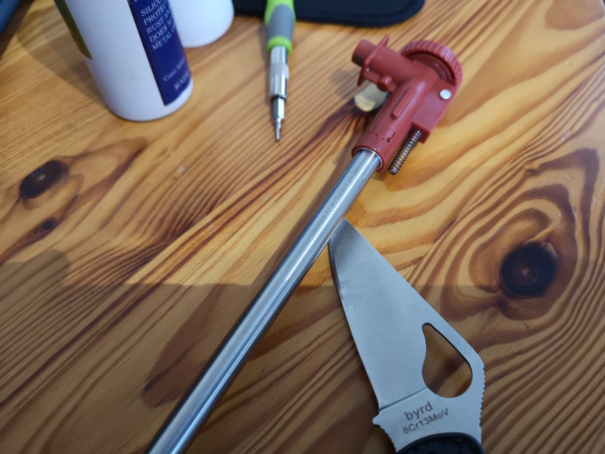

Mamut Posted November 3, 2021 Report Posted November 3, 2021 Montowałem dziś w komorze do G36 [ProWin] Macarona 70. I muszę powiedzieć, że gumka mnie nie zachwyciła. Ciasno wchodzi na lufę, ok, ale jej żeberka wcale nie doszczelniają gumki. Przez to, że ciasno siedzi, nie da się zrobić sztuczki z teflonem (ja daję między gumkę a lufę, nie wiem jak inni). Efektem czego, uciekło mi z miejsca 10 fps (zmierzone 430 fps). Nawet antyczna gumka KM-Head z o połowę krótszym kołnierzem doszczelniała mi się do tych 440 fps (oczywiście teflon był). No i nie podoba mi się praca wypustki. Mimo użycia dystansera Omega, wypustka wychodziła z okna krzywo. Na tradycyjnych gumkach z okrągłymi dysanserami tego problemu nie miałem. Skończyło się na starym (old stock), zielonym G&G i dystanserze "H". Chce ktoś kupić Macarona 70 z przebiegiem 20 kulek? ;) Będę jeszcze montował miękkie gumki systemu GBB w MK23 i VSR. Mam nadzieję, że tam wypadną lepiej. Quote

Mamut Posted November 5, 2021 Report Posted November 5, 2021 (edited) Macaron. Co niby ma być nie tak? Jak gumka ciasno wchodzi na lufę, ale luźno do komory to wiadomo, że trochę powietrza bokiem pójdzie pod kołnierzem. A owijać teflonem na zewnątrz kołnierza to tak średnio trochę. Zmiana dyszy w tym wypadku dała by nic lub mało, bo nie wykryłem przedmuchów "testem papierka" i ładnie się układała. Słyszałem, że gumki od ML są trochę przereklamowane i chyba tak jest. No nic, może kiedyś kupię miękkiego silikona serii 2021 i dam mu jeszcze szansę. Nie wiem czy nie zejdę do sprężyny M110. Bo i po co do DMR więcej? A co do twoich wyników, używasz SP130. To jest zasadniczo M145, bo te sprężyny są liczone na kulki 0.25g (standard US), więc 520 fps to żaden kosmiczny wyczyn. Ja mam u siebie M130 od G&G, a te sprężyny słyną z tego że dają tyle ile producent pisze. Więc moje 440 to i tak na plus. Edited November 5, 2021 by Mamut Quote

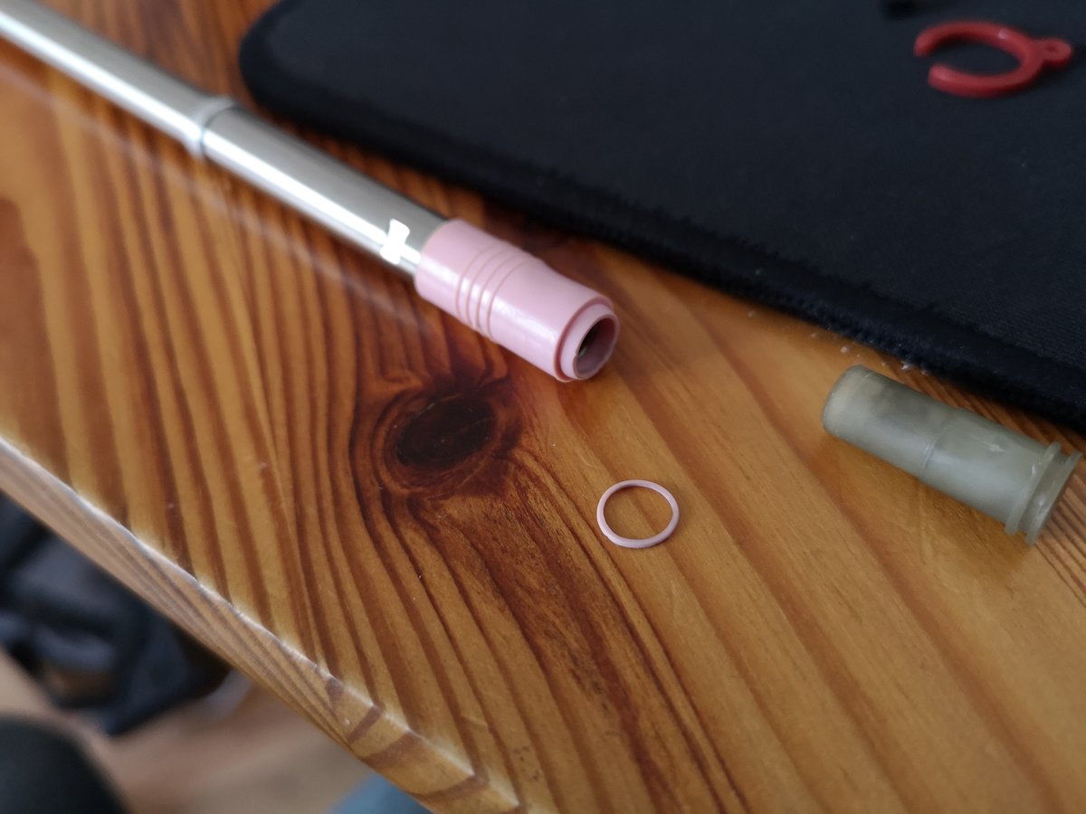

jackos1916 Posted August 18, 2022 Report Posted August 18, 2022 Odświeżam temat. Kupiłem niedawno Super Macarona i dystanser i faktycznie kołnierz lekko wystaje w komorze. I myślę tak naprawdę nad wymianą samej komory, bo to stockowy shit specny, więc pewnie i tak byłoby lepiej ja wymienić zamiast docinać gumkę Czy polecacie jakieś komory, w których dobrze leżą Macarony? Quote
