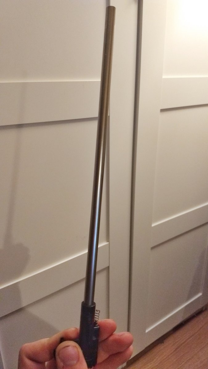

Kupilem niedawno w sklepie Taniemilitaria replikę  VFC Avalon Calibur CQC.
Kierowalem sie dobrymi opinamii w necie w tym tu z forum.
Od poczatku replika miala tendencje do posylania kulek w prawo, magi ciężko wchodzą i okazało się,  żelufa wewnętrzna jest jakaś zwykła  a nie Psalm jak opisie:
https://www.taniemilitaria.pl/pl,m4-avalon-calibur-cqc-tan-vfc,0,5,6,7,14403.html#.W_MaAh7didM
Sam nie wiem co on tym myśleć, ale jak na wydane prawie 1600 pln, to na razie jestem lekko zawiedziony.

A według ciebie jak powinna wyglądać ta lufa, pomijamy oczywiście średnice.
Bo według mnie to tylko nazwa wymyślona przez marketingowców, ot wyróżnia się i lepiej się będzie sprzedawać.

Mam obawy, że wcale nie jest precka psalm jak powinna być. Napis nie ma dla mnie znaczenia, ale podczas strzelania powiedziałbym, że nie widzę przewagi nad zupełnie zwykłą Cymą jeśli chodzi o zasięg czy precyzję.

Porządna precka to element tuningowy a spodziewanie się tego w replice prosto z pudełka to jak ślepa wiara . Replika za kwote nawet 1500 nie będzie miała wszystkich cześci na wypasie a tak zachwalają opisy producentów . Na twoim miejscu zrobił bym zwrot bądź przynajmniej pomęczył sklep .

No jeśli ta precka nie wygląda tak jak wkleił ci kolega w poprzednim poście, to ja będąc na twoim miejscu bym odsyłał na reklamcje, powód niezgodność towaru z umową.

I ma i nie, jestem zadowolony z repliki, lufe i tak musialem zmienic na dłuższą. Napis na tej, która tera leży w torbie mam gdzieś.
W gorszej sytuacji są inni którzy zostawiają sobie stockowa lufe o ile jest sciemniana
Na wszelki wypadek wysłałem zapytanie do VFC

Z tego wszystkiego, zastanawia mnie jeszcze fakt gumki hop up, deklarowanej jako świetna gumka Maple Leaf 60 stopni. Po pierwsze, gumka jest beznadziejna, w temperaturze 0 stopni stwardniała na tyle, że fps spadły z 380 do 220, przy czym regulacja prawie nie działała. Po drugie gumka jest cała gładka z zewnątrz, podobna do czarnej Systemy, natomiast nie mogę nigdzie znaleźć takiego produktu firmy Maple Leaf. Nawiązując jeszcze do ogółu, znalazłem artykuł na wmasg: http://wmasg.com/pl/articles/view/7735 , gdzie i gumka zgadzałaby się z opisem jak i lufa posiada brakujące u nas oznaczenia. Ehh... Zastanawiam się tylko czy mam szansę jeszcze coś z tym fantem zrobić (żądać zwrotu, wymiany) skoro otworzyłem gb, bo podkładkowanie prosiło się o poprawienie, przez co samą gwarancję straciłem.

Masz VR16?

Daj znać proszę jeśli czegokolwiek się dowiesz, bo też mnie to zastanowiło jak ostatnio demontowałem komorę hop up.
Dostałem właśnie odpowiedź z VFC:
"Hello,
Avalon series have came with Maple Leaf precision inner barrel from last June.
It means that Avalon AEGs that made after  are no longer set with Psalm precision inner barrel."
