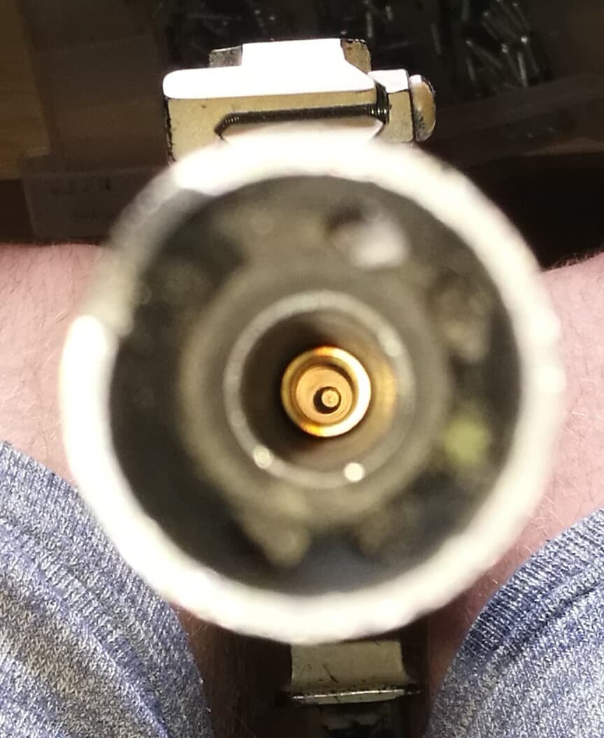

plrybak Posted June 22, 2018 Report Posted June 22, 2018 Hej, rozłożyłem emke w celu wymiany głowicy tłoka z wyciszonej na płaską. Złożyłem z powrotem i z 500 fps zrobiło się 400. Wsadziłem starą część i ciągle 400 fps. W cylindrze jest strzykawka, nic innego nie wymieniałem. Wytarłem smary przestrzelałem 400 fps, nałożyłem smary znowu te same fpsy. Tłok w szkielecie chodzi luźno, zmieniłem też oring, a w akcje desperacji zmieniłem lufe ( 509mm obie) hopupa i nic niestety to nie dało. Może ktoś wpadnie na jakiś pomysł bo moje się już skończyły, chyba dopadła mnie jakas anomalia :( ultimate szkielet, głowica cylindra ultimate, głowica tłoka była jakąś taką niebieska z grzybkiem gumowym, 2 głowica to była jakaś płaska biała stockowa plastikowa. Quote
thor_ Posted June 22, 2018 Report Posted June 22, 2018 Coś zgubiło szczelność. Sprawdź okolice dyszy - komory HU Quote
plrybak Posted June 22, 2018 Author Report Posted June 22, 2018 A w jaki sposób mogę to sprawdzić? Lufe do szkieletu przyłożyć i strzelać? Swoją drogą może jakoś osiowość straciła? Nie bardzo wiem jak ją się sprawdza i reguluje. Quote
thor_ Posted June 22, 2018 Report Posted June 22, 2018 Żeby"uciekło" 100 fpsow osiowość musiałaby siąść o dobre kilka stopni. Nie sądzę, żebyś aż tak uszkodził szkielet GB albo wnętrze repliki. Żadna ze znanych mi replik nie miała odchylow większych niż 0.5 stopnia. 1 stopień od osi w okolicy dyszy, to przy lufie o długości 330mm jakiś prawie 1 cm na jej końcu... To widać na "gole oko". Sprawdź czy gdzieś nie masz niepotrzebnego smaru, sprawdź wnętrze dyszy-jeśli jest uszczelniona to może cos z oringiem wewnątrz, czy dobrze wchodzi w gumę HU. Zakładam, że tłok i cylinder są ok. Quote

plrybak Posted June 23, 2018 Author Report Posted June 23, 2018 Jak płukałem wczoraj zębatki w benzynie to w mule został opóźniacz popychacza dyszy, założyłem go i wszystko wróciło do normy... Nie wiem w jaki sposób on ma wpływ na fpsy, skoro dyszy nie dociska do hopupa, no ale to jego wina. Replika to totalny ulep z różnych części :) Dzięki za pomoc chłopaki. Quote
plrybak Posted June 23, 2018 Author Report Posted June 23, 2018 A jednak to nie opóźniacz, po kilku strzałach znowu się popsuło. Na końcu głowicy cylindra ultimate jest taka polowiczna uszczelka która styka się ze szkieletem, przesunela się trochę i listwa popychacza dyszy w nia uderzala i dysza się nie domykala. To był wynowajca. Quote
thor_ Posted June 23, 2018 Report Posted June 23, 2018 Przy takim spadku 90% przypadków to problem ze szczelnością w układzie"dookoła" dyszy. Quote
