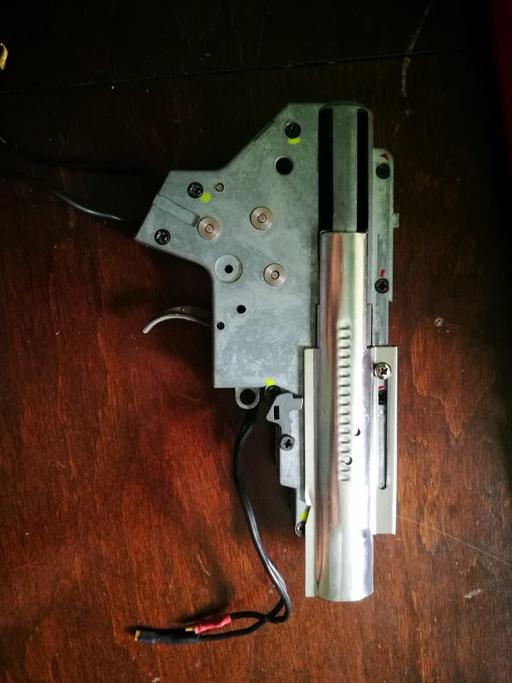

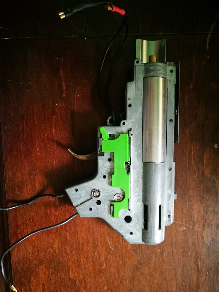

KaplanWszechobecnejEnergiiDuchowej Posted June 19, 2018 Report Posted June 19, 2018 Czołgiem zacni forumowicze, przybywam do was z takowym problemem m4 aps ebb rok produkcji - nieznany, model - nieznany.. mozliwe ze epoka polimeru wypluwanego przez mamuty, tak czy siak problem ejst dosc irytujacy już wam objaśniam moi mili. Wszystko zaczeło się sypać od początku... replika została zakupiona jako używana.. na początek naprawiłem/ zmieniłem następujące rzeczy:- rozkuciapiona głowica tłoka - podkładkowanie - zmiana okablowania - zmiana kostki stykowej i listwy selektora - zmiana sprężyny od ebb - zmiana silnika - zmiana sprężyny z m130 na m120 i beng.. Stało się replika strzela.. albo raczej sam gb problem występuję jedynie gdy sam gb jest już osadzony w lower body.. replika samoistnie sie blokuje.. mimo przesuwania selektora ognia (odczuwalne jest przemieszczanie się samej płytki) nie da się oddać strzału czyt. safe to nadal safe semi to safe auto to safe :D wspomnę, że wszystko działa prawidłowo, gdy tylko wysunę gb z lower body.. w czym może leżeć problem.. gdzie jest przyczyna.. takie pytanie wam dziś zadaje :) czekam na odpowiedzi i dzięki ! Quote
thor_ Posted June 19, 2018 Report Posted June 19, 2018 Problem na początek do sprawdzenia - płytka selektora - jej metalowa powierzchnia która łączy dwa styki po zmianie pozycji z safe na semi/auto. Może być tak, że po włożeniu GB do lowerreceivera robi się "ciasno" i po przesunięciu płytki przez dźwignię selektora końcówka płytki nie "dotyka" styków. Spróbuj sprawdzić czy coś z obudowy nie dociska w jakimś momencie płytki. Raczej nic innego jak tylko to miejsce wchodzi w grę, zakładając, że GB po włożeniu do lowerreceivera nie wydaje żadnych dźwięków świadczących o tym, że póbuje ruszyć. Jeżeli jest totalna cisza to w tym miejscu szukaj problemu. Może podgięcie styków pomoże. Quote
wallop Posted June 19, 2018 Report Posted June 19, 2018 (edited) 4 minuty temu, thor_ napisał: Problem na początek do sprawdzenia - płytka selektora - jej metalowa powierzchnia która łączy dwa styki po zmianie pozycji z safe na semi/auto. Hm? Cytat mimo przesuwania selektora ognia (odczuwalne jest przemieszczanie się samej płytki) W jaki sposób "odczuwalne"? Jak to można wyczuć? Edited June 19, 2018 by wallop Quote
KaplanWszechobecnejEnergiiDuchowej Posted June 20, 2018 Author Report Posted June 20, 2018 14 godzin temu, thor_ napisał: Problem na początek do sprawdzenia - płytka selektora - jej metalowa powierzchnia która łączy dwa styki po zmianie pozycji z safe na semi/auto. Może być tak, że po włożeniu GB do lowerreceivera robi się "ciasno" i po przesunięciu płytki przez dźwignię selektora końcówka płytki nie "dotyka" styków. Spróbuj sprawdzić czy coś z obudowy nie dociska w jakimś momencie płytki. Raczej nic innego jak tylko to miejsce wchodzi w grę, zakładając, że GB po włożeniu do lowerreceivera nie wydaje żadnych dźwięków świadczących o tym, że póbuje ruszyć. Jeżeli jest totalna cisza to w tym miejscu szukaj problemu. Może podgięcie styków pomoże. niestety to nie to gdyż płytka nie ma metalowej powierzchni :/ jest to zwykła płytka 14 godzin temu, wallop napisał: Hm? W jaki sposób "odczuwalne"? Jak to można wyczuć? np. przy oporze zmieniania z safe-semi-auto, sam spust ma ciut większe pole manewru Quote
KaplanWszechobecnejEnergiiDuchowej Posted June 20, 2018 Author Report Posted June 20, 2018 Czy może być tak, że wcięcie w płytce selektora w które wchodzi "kółko" od samego manipulatora, jest przesunięte czyt. niekompatybilne? Quote
wallop Posted June 20, 2018 Report Posted June 20, 2018 Opór o niczym nie świadczy. Musisz przyjrzeć się czy sama płytka się rusza. Tak, selektor i płytka selektora mogą być niekompatybilne. Kilka dni temu też się z tym borykałem w replice G&G po zmianie selektora na jednostronny cnc i był problem z dopasowaniem płytki selektora. Quote
KaplanWszechobecnejEnergiiDuchowej Posted June 20, 2018 Author Report Posted June 20, 2018 1 godzinę temu, wallop napisał: Opór o niczym nie świadczy. Musisz przyjrzeć się czy sama płytka się rusza. Tak, selektor i płytka selektora mogą być niekompatybilne. Kilka dni temu też się z tym borykałem w replice G&G po zmianie selektora na jednostronny cnc i był problem z dopasowaniem płytki selektora. no to mam już winowajce :/ sama płytka się rusza.. Quote
