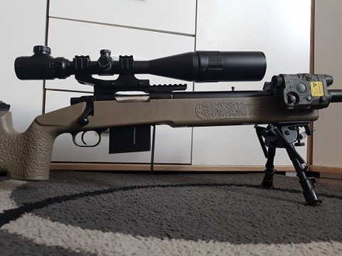

Quazar Posted December 30, 2020 Report Posted December 30, 2020 U mnie wyszła całkowita rzeźba jeżeli chodzi o cm.700a, a efekt końcowy to wynik połączenia kilku lepszych części z biedatuningiem :D -Stockowy zespół spustowy, -Zestaw cylindra od barta + spring (nie wiem w sumie jaka, prosiłem o sprężynę pod 590fps) -komora aps 96 od AA -Lufa to jakiś guarder, chyba 6.02 docinany. -gumką ml chyba super macron i dystanser Omega, do tego zrobiony TDC. Całość dmucha u mnie 590fps na 0.20g więc zgodnie z założeniem. Szczelnośc komory to była katorga, walka, krew, pot i łzy... Moja komora przyszła z trochę innym rozstawem śruby mocującej przez co instrukcja z zagranicznego forum nie specjalnie sie na coś zdała, dodatkowo w połowie dokręcania śrubka straciła "łeb"... Więc z komora miałem niezła jazdę, trzeba było trochę nawiercac, rzeźbić w lufie zewnętrznej, żeby to w calosci jakoś spasować, a do rzeźby to mam trochę lewe ręce. Koniec końców ulep kosztował mnie w całości około 1,5k. Po zatkaniu lufy i oddaniu strzału na pusto powietrze sobie powoli schodzi, więc nie jest to efekt, który miał być uzyskany, ale dużo lepiej niż w stocku. Strzelanie: mierzone 80m trafienia 8/10 w sylwetkę na kulkach 0.45g, kulki lecą i lecą jeszcze daaaaleko, za jakiś czas będę miał możliwość testu na 0.48g no i chciałbym wsadzić lepsza lufę. Quote

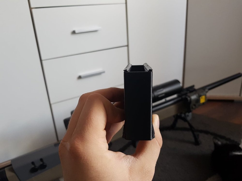

EszOzwierz Posted April 2, 2021 Report Posted April 2, 2021 Hejołki, Dawno mnie tu nie było ;) Czy od tego czasu pojawiła się już może w końcu jakaś aftermarketowa komoru HU? Ja w innej sprawie - Nie żebym się chwalił czy coś, ale gdyby komuś brakowało (jak mi jakoś od połowy tego wątku) magazynka i z M40A3 chciałby zrobić A5 (coś jak cm.700A) , a do tego miał dostęp do drukarki 3D: https://www.thingiverse.com/thing:4809530 Trzeba tylko wycisnąć pin i pozbyć się klapki. Może nie działać idealnie, ale jestem otwarty na sugestie co do poprawek itd ;) Jak też napisał przedmówca - gdyby spotkał się ktoś z jakimiś ciekawymi modami, oraz nowymi częściami - info warte diamenty. Quote
