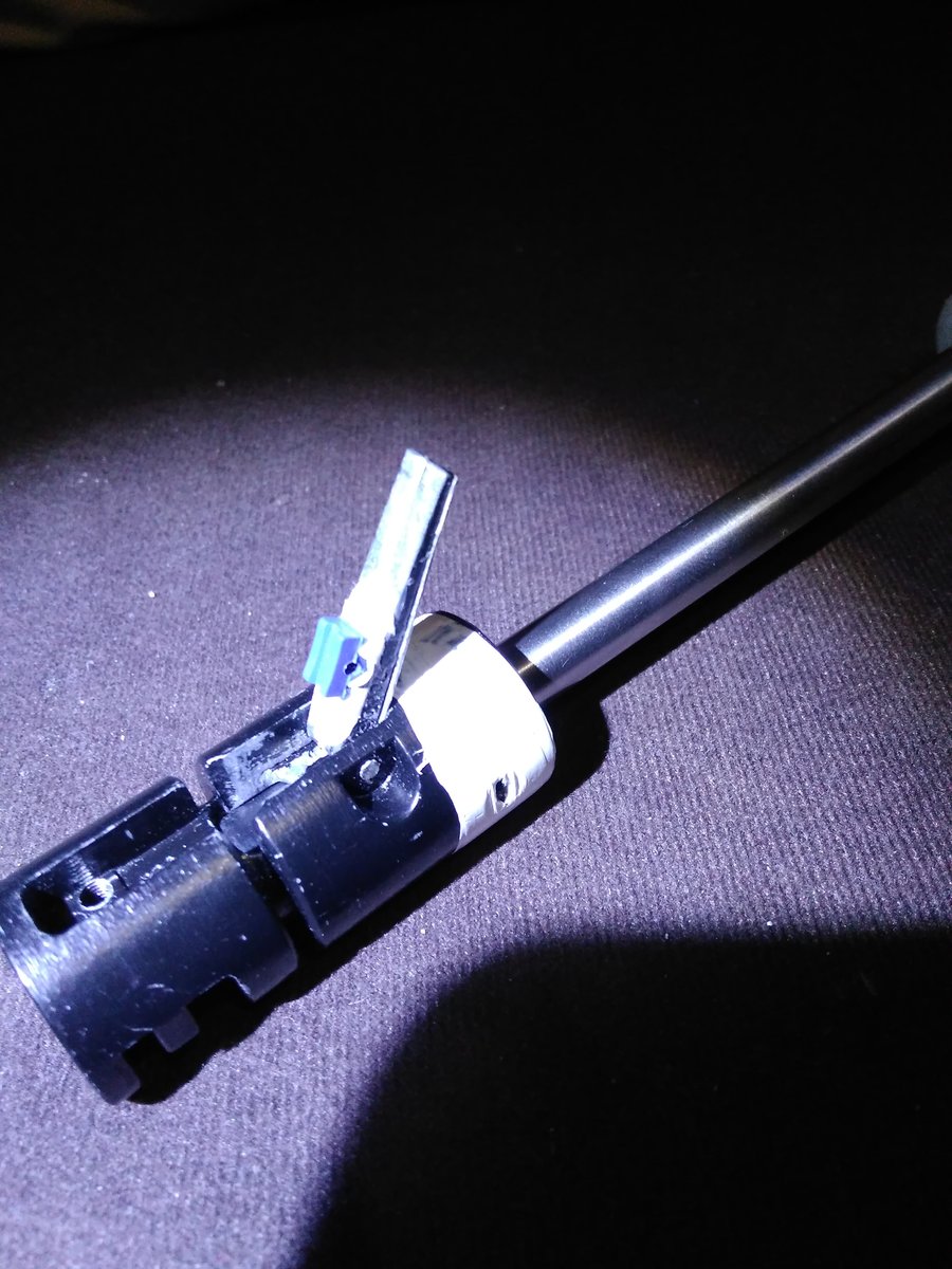

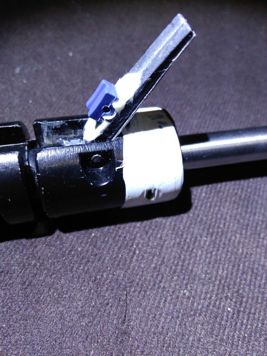

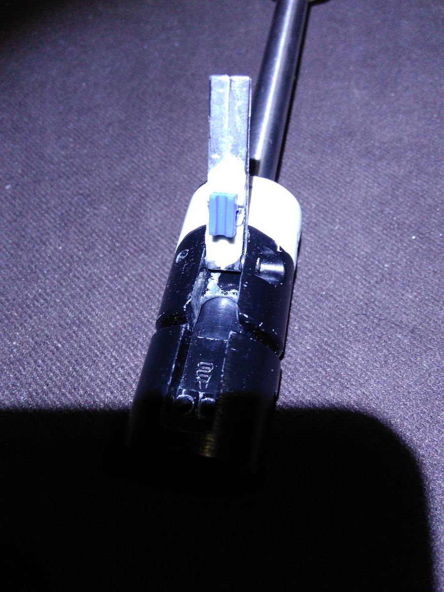

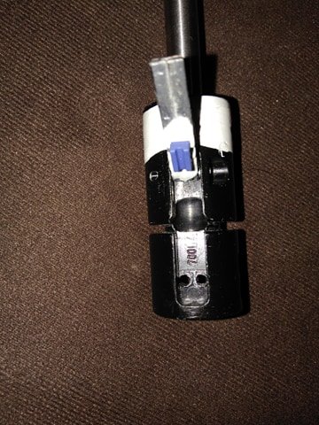

Karol88 Posted February 13, 2019 Report Posted February 13, 2019 Przerobiłem trochę komorę. Ramiona sklejone blaszką, oryginalne U na dystanser do zera zdarte i na środku zrobione na kleju pod flata. Okno w komorze oraz lufie powiększone i dopasowane wszystko tak by było jak najwięcej docisku. Gumka systema szybko traci swoje właściwości przy kulkach 0,43. Trzeci i kolejny strzał leciały w górę. Na G&G fajnie strzela ale brakuje mocy(490fps). Lufa 455mm ZCI. Po 50bb ślady w lufie straszne. Strzelane na umytych BLS. Celności jeszcze to nie ma takiej jak oczekuję. Co któraś kulka leci gdzieś w prawo bądź lewo. Pozostaje mi bawić się dalej :) Quote
