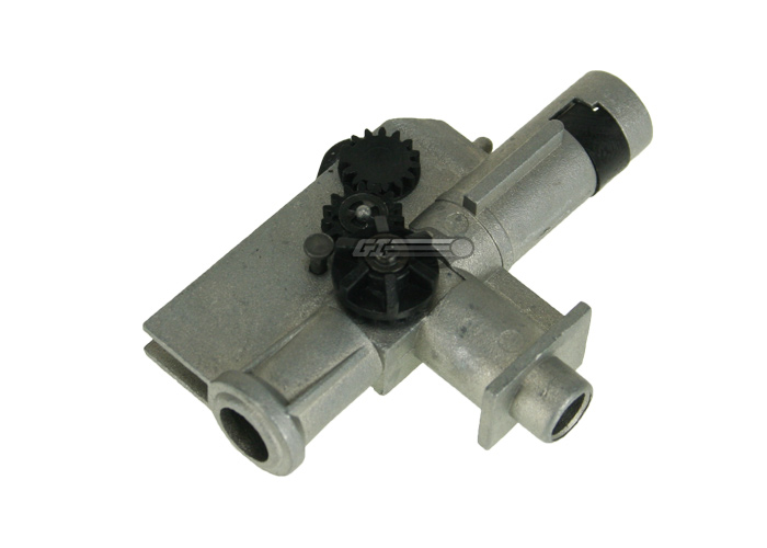

Nie mogę edytować... Co do BoreUp pasuje zestaw: głowica, dysza, cylinder, głowica cylindra, do normalnego m4 czyli v2? Pytam bo na specshopie rozdzielili to z M16.
Dodatkowo czerwony tłok jest dedykowany do M150, więc jak wrzucimy tam 160 da radę? http://www.specshop....f_Teeth_-_JA-98
Tłok od ultimate znalazłem jedynie Full Teath, więc muszę poszperać jeszcze w innych sklepach.
Tak jak pisze AnR, zmierz dyszę po zakupie i dobierz właściwy zestaw na tej podstawie. Ten tłok to nie jest czerwony Ultimate.
Oboje nie skumaliście. ;)
http://www.airsoftgi.com/images/GGsr25hopupB.jpg
Komora do SR25 G&G, dysza jest też odpowiednio długa. Nie znajdziesz pasujących zestawów BU. Kiedyś się to bawiłem, z tego co pamiętam o dziwo, stockowa dysza weszła na zestaw BU Guardera bez przeróbek i działała. Gwarancji na to nie daję, to było strasznie dawno.
