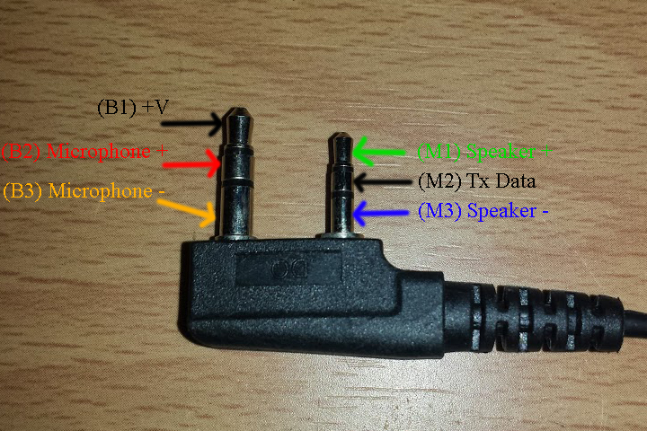

Usiłuję podłączyć mikrofon (http://peltorcomms.3...01124140519.jpg ,MT661) oraz słuchawki aktywne (sporttac) do Baofenga UV82. Jest to duobander, ale nie zależy mi koniecznie w tym przypadku aby to wykorzystać, wystarczy mi, aby podłączony mikrofon i PTT działały jak każdy inny zwykły zestaw (tzn normalnie działający i do nadawania wykorzystujący kanał A).
Mikrofon ma wtyk Icom'owy (o ile dobrze to widzę, to S1 - https://scontent-fra...a01&oe=57037738, http://www.tapaulkco...ectorchart.html), baofeng - gniazdo do kenwood (K).

Znalazłem takie schematy kenwooda:
http://img208.images.../kenwoodptt.jpg
http://homepage.ntlw...g4wpw/kwood.jpg
I baofenga
http://www.integrate...onn_Labeled.jpg
ale nie trafiłem na schematy do Icoma.

Wtyczka Kenwood także zbudowana jest z dwóch pinów - ale z zastosowaniem co najmniej jednej wtyczki strereo - por. fotki złącz, np tu: http://www.talkinghe...comparison.php.
Dzięki temu możliwe jest wykorzystanie 4 (do 5) linii sygnałowych + masa. Konsekwentnie do zwiększenia ilości linii/styków sygnałowych konstruktorzy Kenwooda przyjęli wyprowadzenie linii PTT na jednym ze styków i dzięki temu można uruchamiać nadawanie za pomocą kluczowania one-wire PTT. Bezpośrednie zwarcie tej lini do masy uruchamia nadawanie.

  1. Działa to tak, że Icom przekazuje sygnalizację PTT w linii mikrofonowej i potrzebuje do tego rezystora.
  2. Kenwood ma wyprowadzoną osobną linię PTT i do uruchomienia nadawania wystarczy kluczowanie tej linni, chociaż możliwe jest także przekazywanie sygnalizacji PTT w linii mikrofonowej.
  3. Przekazywanie sygnalizacji PTT w linii mikrofonowej jest powszechnie spotykane w innych standardach złącz, jak np. Motorola: M1,M8; Maxon: MA1, MA2; Yaesu/Vertex, etc.
