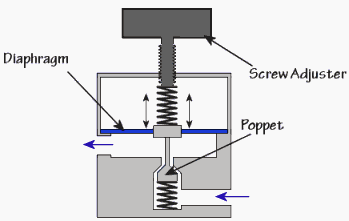

chaota Posted November 29, 2016 Report Posted November 29, 2016 (edited) O co chodzi z CO2? Przecież ciśnienie w butli nie ma wpływu na to co podaje regulator, można zmieniać zasilanie/butle i nic się nie zmieni. W komorze wyjściowej regulatora panuje takie ciśnienie jak ciśnienie wywierane przez sumę ciśnienia atmosferycznego i nacisku sprężyny. Gdy ciśnienie w komorze jest niższe to sprężyna naciska na przeponę i otwiera zawór igiełkowy. Gdy ciśnienia sie wyrównają przepona się cofa i zawór się zamyka. Butla ani ciśnienie w niej nie ma żadnego znaczenia. Co może mieć znaczenie to gaz może przejść do komory zimny i sie w niej ogrzać podnosząc odrobinę ciśnienie ale to by było na tyle. Edited November 29, 2016 by chaota Quote

chaota Posted December 2, 2016 Report Posted December 2, 2016 Ja pisze w kontekście posta stronę wcześniej że replika rzekomo przy chronowaniu może mieć mniej a potem w ciągu dnia jak jest cieplej to będzie miała więcej. Albo plombowaniu butli. Innymi słowy, piję do spraw bezpieczeństwa a nie ile kto ma kulek na kapsułce :) Quote
BLEND-A-MED Posted December 2, 2016 Report Posted December 2, 2016 Aaaa... jeżeli o to Ci chodzi to replika ma cały czas tyle samo fps-ów, no chyba że odkręcisz trochę butlę, to wtedy ma więcej. Ale ogólnie, to nie ma miejsca gdzie ciśnienie mogło by wzrosnąć do tego stopnia, aby była widoczna różnica fps-ów. Wybacz że nie zrozumiałem do końca Twojego posta. Quote
dede Posted December 18, 2016 Report Posted December 18, 2016 HPA ciśnienie ma do 3000psi butli nie zmienia sie jak jest ruznica temperatury, na redukcję ustawisz jakie ciśnienie byś chciał pogretłem a na manometrem pokazuje jakie ciśnienie ustawiłesz. Co2 ciśnienie jest koło 900psi butli i jest zależny od temperatury przy 23°C butli mamy koło 900psi a przy 0°C mamy juz tylko 500psi czym mniejsza temperatura to mniej mamy ciśnienia butli jak ustawisz reduktor na 100psi a temperatura wrosnie to za reduktorem tez wzrasta ciśnienie. Quote
