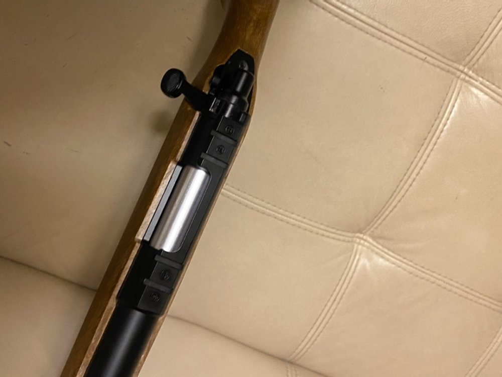

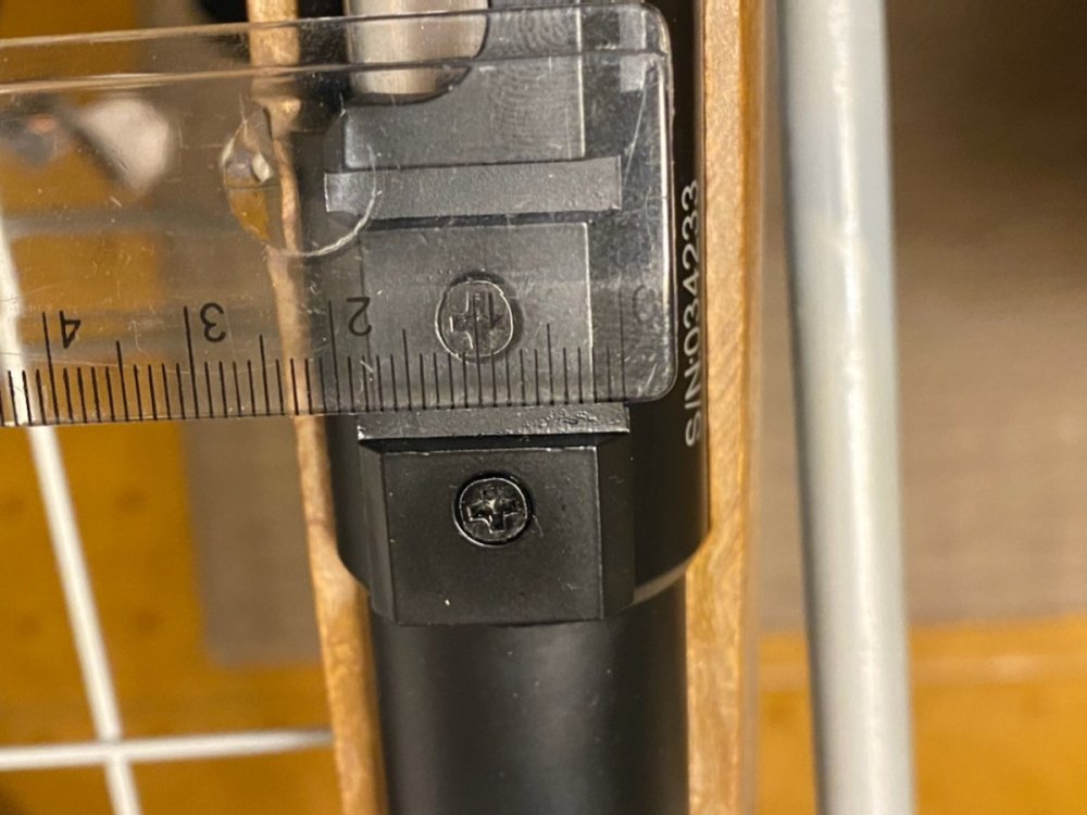

sprinter12 Posted December 21, 2015 Report Posted December 21, 2015 Witam Mój syn ma TM Vsr10 gspeca i za dużo pożyczyczałem :icon_smile: wiec sprawiłem sobie 701 z GF. Porównałem do Vsr10 i wszystko mniej więcej pasuje i jest identyczne, są nawet plusy osłona spustu w cymce metalowa w TM platik. Ogólnie repliczka nieźle zrobiona ale jak to u chińczyka słabo poskładana. Cylinder jest kiepski taki matowy porowaty chrom, nie ma porównania do błyszczącego jak lustro w TM. Pierścienie to niestety nie teflon tylko plastik ,te dwie rzeczy powodują że kultura pracy prosto z pudła była tragiczna. Dolne wyciecie cylindra miało ostre krawędzie i tarło o korpus ,po oszlifowaniu i maksymalnym możliwym wypolerowaniu cylindra zaczeło to nawet przyjemnie działać aczkolwiek do TM to dużo brakuje. https://dl.dropboxus...67590377952.mp4 tak to porusza się po tych zabiegach.W moim egzemplażu również nie mogę odkręcić końcówki lufy w celu założenia adaptera albo to jest przyklejone czy coś, nie wiem. W stoku jak przyjechało z GF miało 460FPS na 0.2 . Mieszkam w Irlandii wiec musiałem zrobić downgrade do 1J i tu ciekawostka pozytywna dla Cymy, otóż po zastosowaniu sprężyny Laylaxa sp100 która w Gspecu dawała mi perfect 1j (328fps) w cymie było 365fps wiem że lufa dłuższa ale dobrze to świadczy o stokowym doszczelnieniu w cymce. Powiem tak niezła kopia VSR ale nie prosto z pudła. Nie wypowiem się na temat Tunningu mocowego bo takiego niestety nie dane jest mi doświadczyć w kraju w którym mieszkam. Fajna baza pod odrobinę tuningu czy polecam ? tak za cenę za jaką ją wyrwałem to tylko wella można kupić a tego to bym patykiem nawet nie chciał ruszać po moich doświadczeniach z ich produktami. Miałem ją raz na strzelance jest na tym filmiku w drugiej połowie od momentu kiedy pada deszcz : (pamiętajcie że to jeden dżul tylko i nic nie zdążyłem zrobić z Hopupem za wyjątkiem wyczyszczenia ze smaru i teflon fixa) Quote
gloomer Posted December 21, 2015 Report Posted December 21, 2015 Co do końcówki lufy to pewnie jak w barze jg jest zaklejona lakierem jakimś. Podgrzej nad gazem przez 4-5 minut i wtedy odkręć. Tak to niczym nie mogłem ruszyć a po podgrzaniu klik i poszło z łatwością. Quote
Bienia Posted December 21, 2015 Report Posted December 21, 2015 Co do końcówki lufy to pewnie jak w barze jg jest zaklejona lakierem jakimś. Podgrzej nad gazem przez 4-5 minut i wtedy odkręć. Tak to niczym nie mogłem ruszyć a po podgrzaniu klik i poszło z łatwością. Dokładnie u mnie też była sklejona jakimś czerwonym ''klejem''. Quote

matrigs Posted February 19, 2016 Report Posted February 19, 2016 Da się ustalić czy te końcówkę lufy da się zawsze (różnymi sposobami) wykręcić, czy istnieje możliwość trafienia na trudny egzemplarz w którym tak się po prostu nie da? Pytam bo kusi mnie ta cyma i chciałbym w nią wsadzić promyka 455mm który, o ile rozumiem, będzie wystawał. Quote
KubaL17 Posted February 19, 2016 Report Posted February 19, 2016 Da się ustalić czy te końcówkę lufy da się zawsze (różnymi sposobami) wykręcić, czy istnieje możliwość trafienia na trudny egzemplarz w którym tak się po prostu nie da? Pytam bo kusi mnie ta cyma i chciałbym w nią wsadzić promyka 455mm który, o ile rozumiem, będzie wystawał. Cześć, W moim egzemplarzu nie były potrzebne żadne sztuczki, bez problemu się wykręca gołymi palcami czy w rękawicach, a wewnątrz nie widać żadnych "środków uszczelniających". Więc taka trochę loteria. Pozdrawiam. Quote
matrigs Posted February 19, 2016 Report Posted February 19, 2016 Cześć, W moim egzemplarzu nie były potrzebne żadne sztuczki, bez problemu się wykręca gołymi palcami czy w rękawicach, a wewnątrz nie widać żadnych "środków uszczelniających". Więc taka trochę loteria. Pozdrawiam. Jak model? Kupiony na TW vczy GF? Quote
