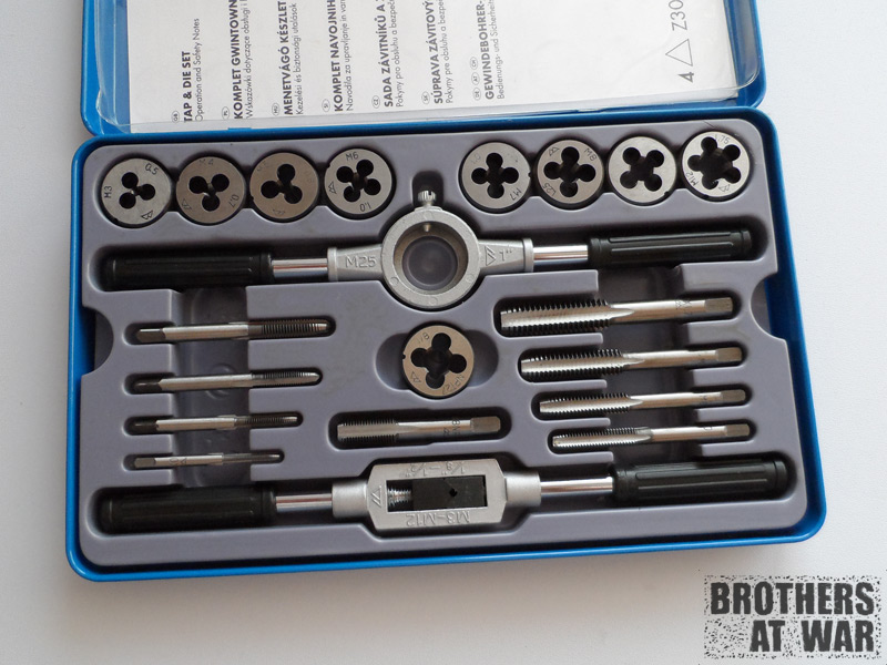

gaSTon Posted August 7, 2014 Report Posted August 7, 2014 Witam,chcąc dzisiaj dokręcić selektor ,bo był luźny przekręciłem gwint w GB ale dokręcałem lekko ,wcześniej dokręcałem mocniej i działało normalnie .Użyłem zestawu do gwintowania ale gwint jest taki słaby że zrywam go dokręcając śrubkę lekko .Czy da się to jakoś naprawić ,może wzmocnić ten świeżo gwintowany jakimś sposobem ,pomocy ! Quote
senkuPH Posted August 7, 2014 Report Posted August 7, 2014 Nie rozumiem, użyłeś gwintownika o większym rozmiarze niż zerwany gwint? Quote
gaSTon Posted August 7, 2014 Author Report Posted August 7, 2014 Nie ,gwintownik jest taki sam ,śrubka pasuje . Quote
senkuPH Posted August 7, 2014 Report Posted August 7, 2014 Nie jestem specjalistą od gwintowania, ale na chłopski rozum - skoro zerwałeś tamten gwint to otwór jakby się poszerzył, tak? Więc teraz, aby wykonać nowy gwint należałoby chyba użyć nieco większego gwintownika, aby było w czym ten gwint wydłubać. O tym, że należy w parze zmienić również śrubę chyba wspominać nie trzeba. Tak to wygląda wg. mnie. Ten nowy gwint, który zrobiłeś tym samym rozm. gwintownika, zrywasz jednym ruchem bo jest za cienki /słaby lub tylko miejscowy. Quote
gaSTon Posted August 7, 2014 Author Report Posted August 7, 2014 Dziękuje koledze za pomoc ,sam bym na to nie wpadł .M4 zamieniłem na M5 i dałem podkładkę teraz wygląda to tak Quote
