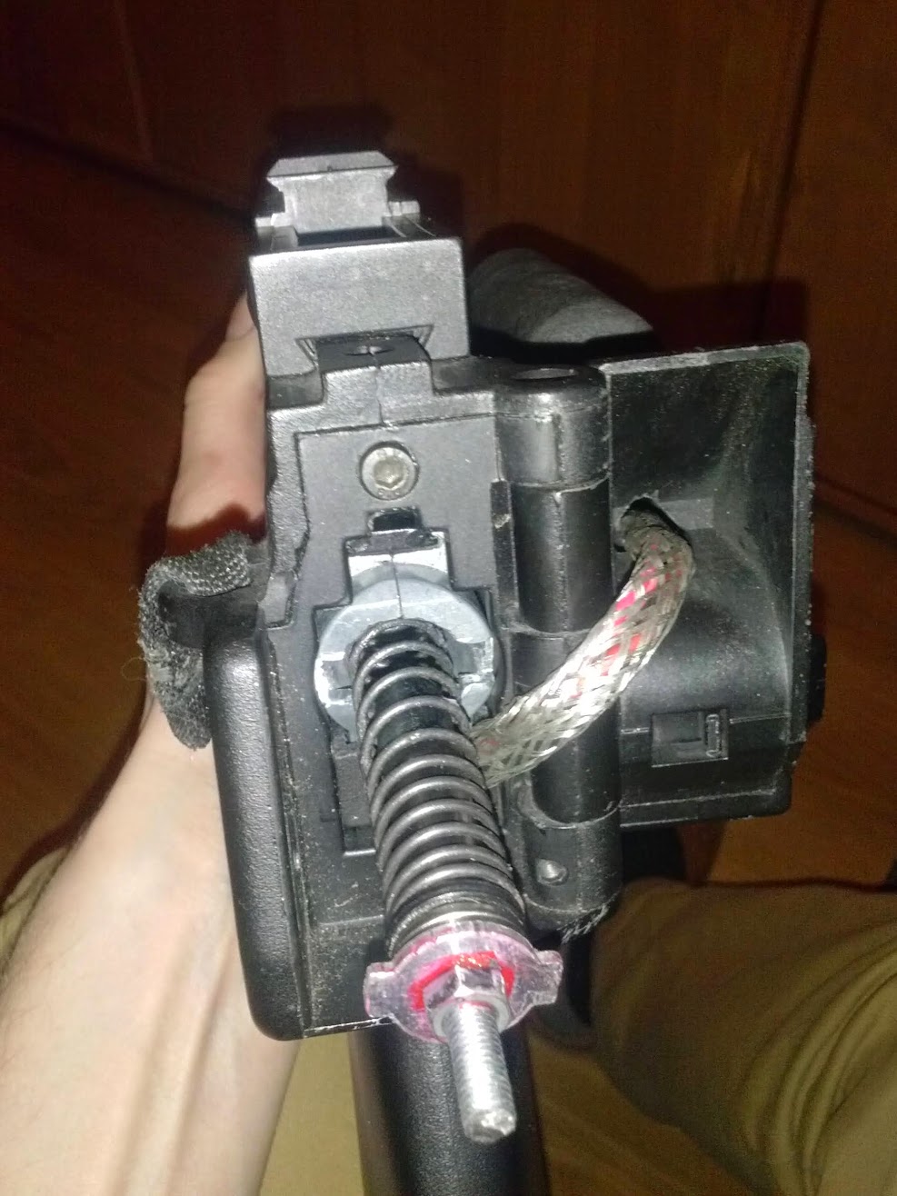

wiciok Posted July 23, 2014 Report Posted July 23, 2014 Zwykły szkielet V.3 z G36 JG. Dziura wiertarą z tyłu, potem wiertarka w imadło, frezik od dremelka i powiększanie otworu. Cięcie dziur na skrzydełka dremlem, wyrównanie też. Skrócone skrzydełka od prowadnicy (CYMA stalowa), grawerka i 2 zwykłe podkładki przykręcone z tyłu. Drobne nacięcia frezem wewnątrz GB, żeby prowadnica się w miarę zatrzaskiwała. Mycie wszystkiego z opiłków i gotowe. No, jeszcze wywalenie płytki zasłaniającej GB z tyłu. http://imgur.com/a/z4brc#twKf2Pt Quote

dik89 Posted February 18, 2015 Report Posted February 18, 2015 Zainspirowany tematem, sam zacząłem modyfikacje gb w swojej giecie. Bolączka dla mnie była kwestia niestawilności prowadnicy przy takim jej umiejscowieniu. Z racji, że prowadnica nie miala się o co zaczepić aby sie nieobracać, a nie chciałem robić dodatkowych wyżłobień(żeby go nie osłabiać), wpadłem na pomysł, aby ją usztywnić. Teraz nie dość, że prowadnica jest dobrze wycentrowana(siedzi tam, gdzie ma siedzieć i nie przemieszcza sie na boki) to dodatkowo jest zablokowana tak, ze niebędzie sie obracać(przez co nie wypadnie z otworu). Pomogła mi w tym druga plastikowa prowadnica, ktora miala sześciokątne wgłębienie, w ktore wchodzi nakretka podklejona lakierem do paznokci(mojej damy, rzecz jasna;)) https://lh4.googleusercontent.com/YMN4QrX10H19HLPmliZ4BQqX9nKpQThzzPmI4qrpmwo=w658-h877 https://lh5.googleusercontent.com/9DG8JKU-6gMSp934Rs7KG-dRKQjfoTBiGrsGiqoCrNI=w658-h877 https://lh6.googleusercontent.com/3e-CDBQbbesGHmppwkXW2UGgy7HjNzao-Yg-hDyH2dQ=w987-h1316-no https://lh3.googleusercontent.com/YI3CTuBaNTQs9l8X_Ys6OVWWKSb6EbRWXGbPjxJMyR0=w987-h1316-no Do zakończenia projektu brakuje mi tylko nakretki trzymajacej "blokade" zrobiona z plastikowej prowadnicy. Dostęp i wymiane sprężyny realizuje dzięki małym kombinerkom(a nie śrubokręt krzyżakowym jak Wiciok) w moim multitoolu, z zestawu osobistego "every day carry". Quote
